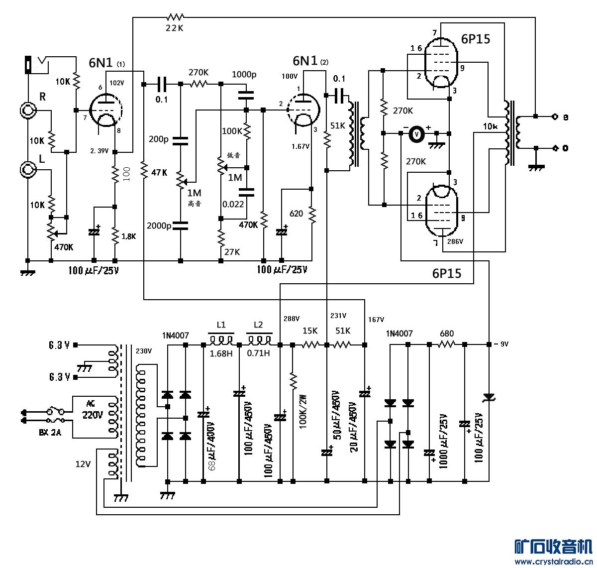

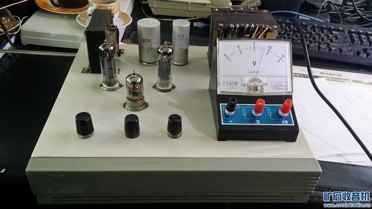

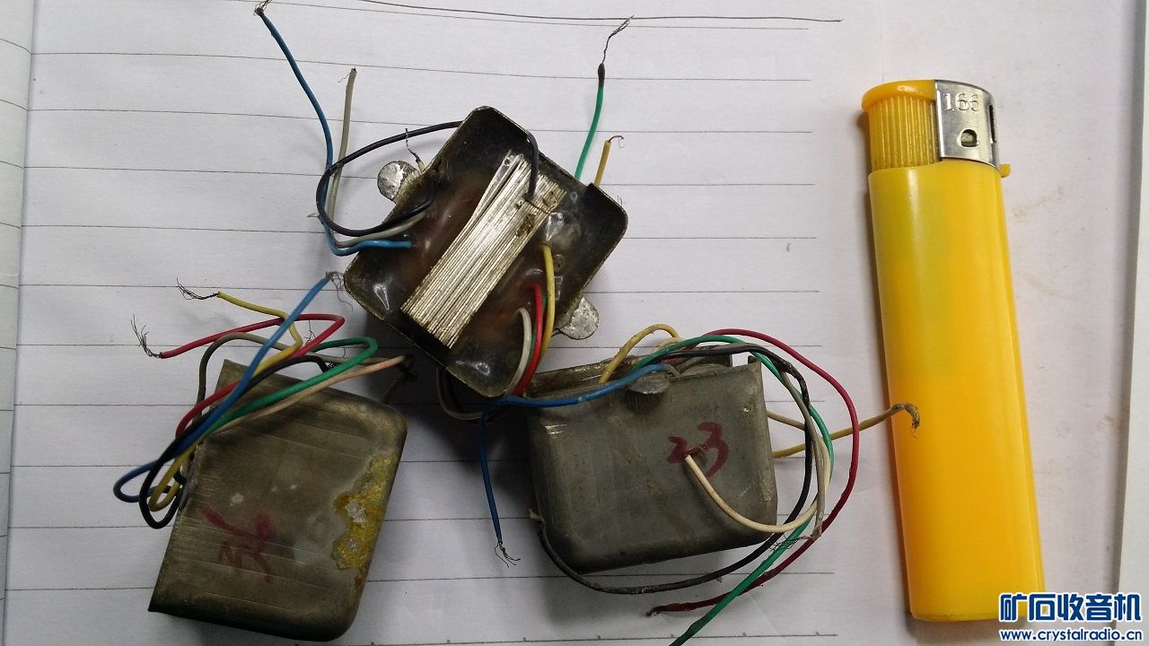

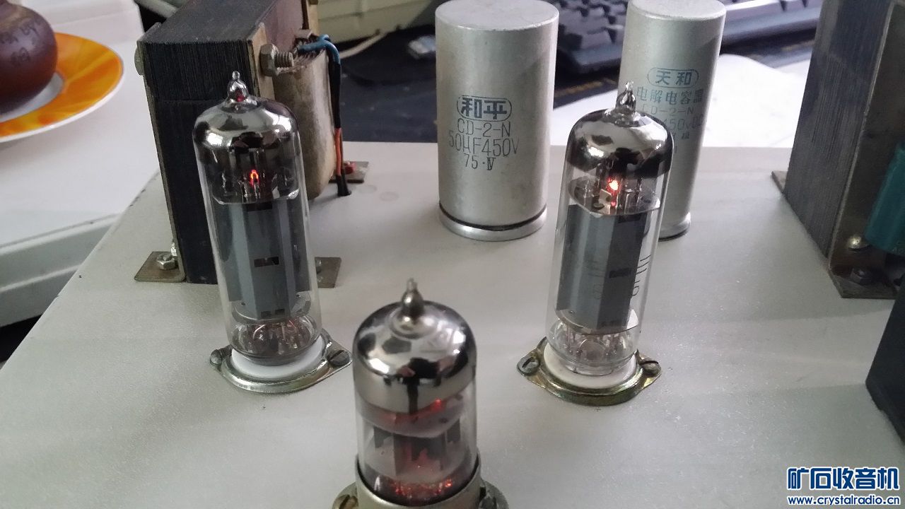

首先说这台机器当时是带有试验性质的,为了给中华206唱机配一台单声道的胆放,去年上半年就开始构思了,常规的单端做了不少,有点腻歪了,决定做台比较另类的推挽,结果就有了这么个怪胎出世,听音效果还不错,发上来与大家共享。

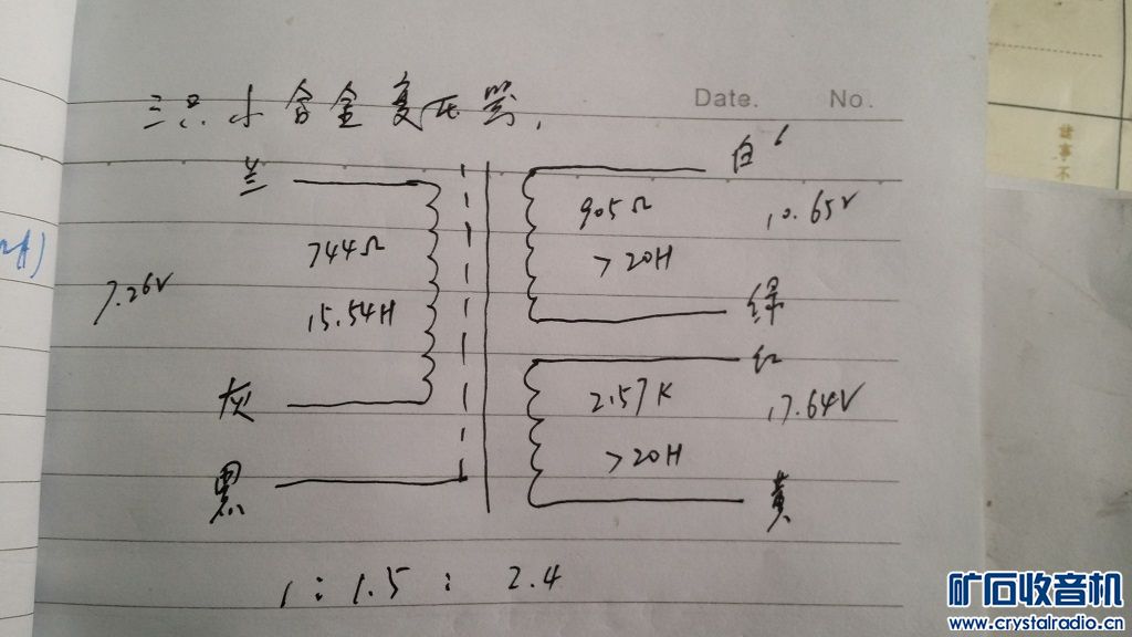

先说一下比较核心的两个小牛。下图是从老早以前收藏的牛堆里翻出来的小合金牛,也忘记是从什么设备上拆的了。

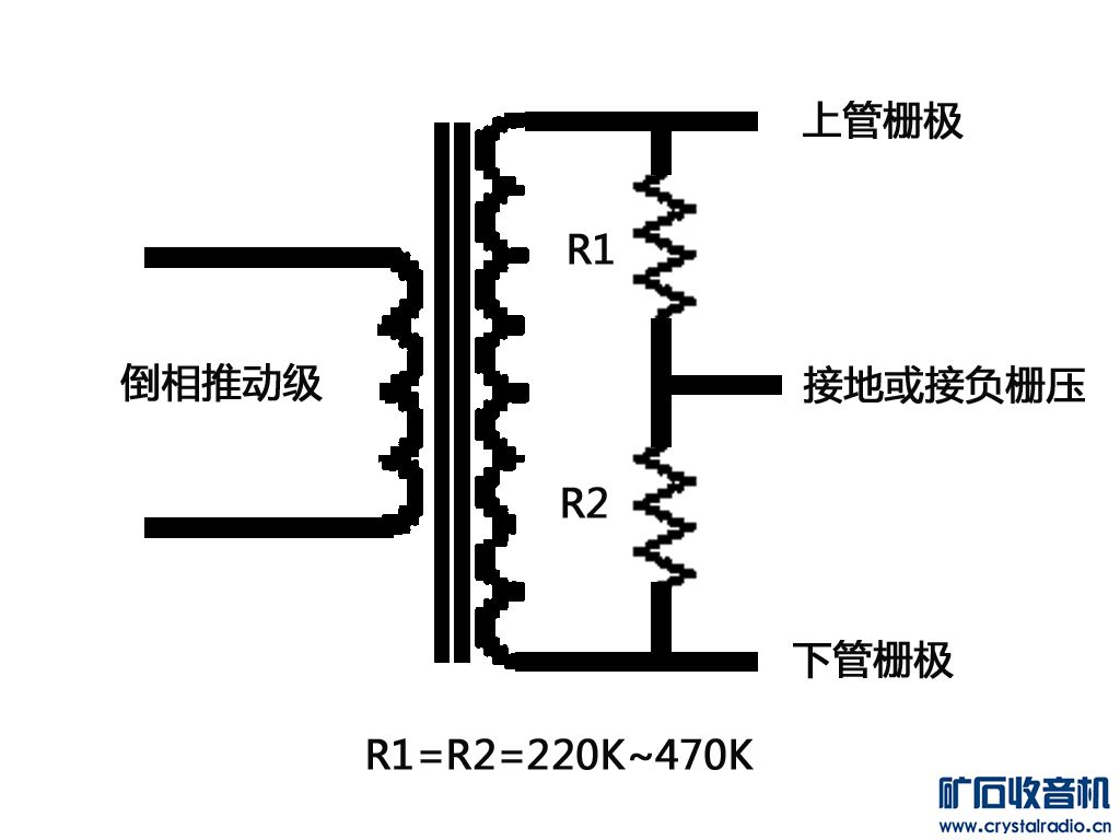

实测的参数,就用它做倒相了,改变绕组的串联方式,改成了1:1的变比。
没有中心抽头?那也可以用,电阻分压,输出对称度取决于两只电阻的一致性,这种方法只适合于电压驱动的管子,有栅流的可就不行了。

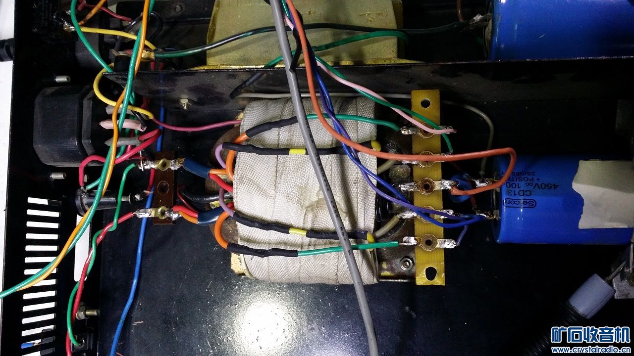

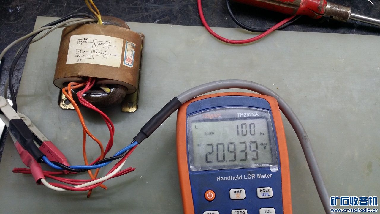

猪脚登场,一次380V绕组实测电感量不大,只有20H,当时考虑是针对唱机的信号,高低频都不怎么样,凑合用吧。

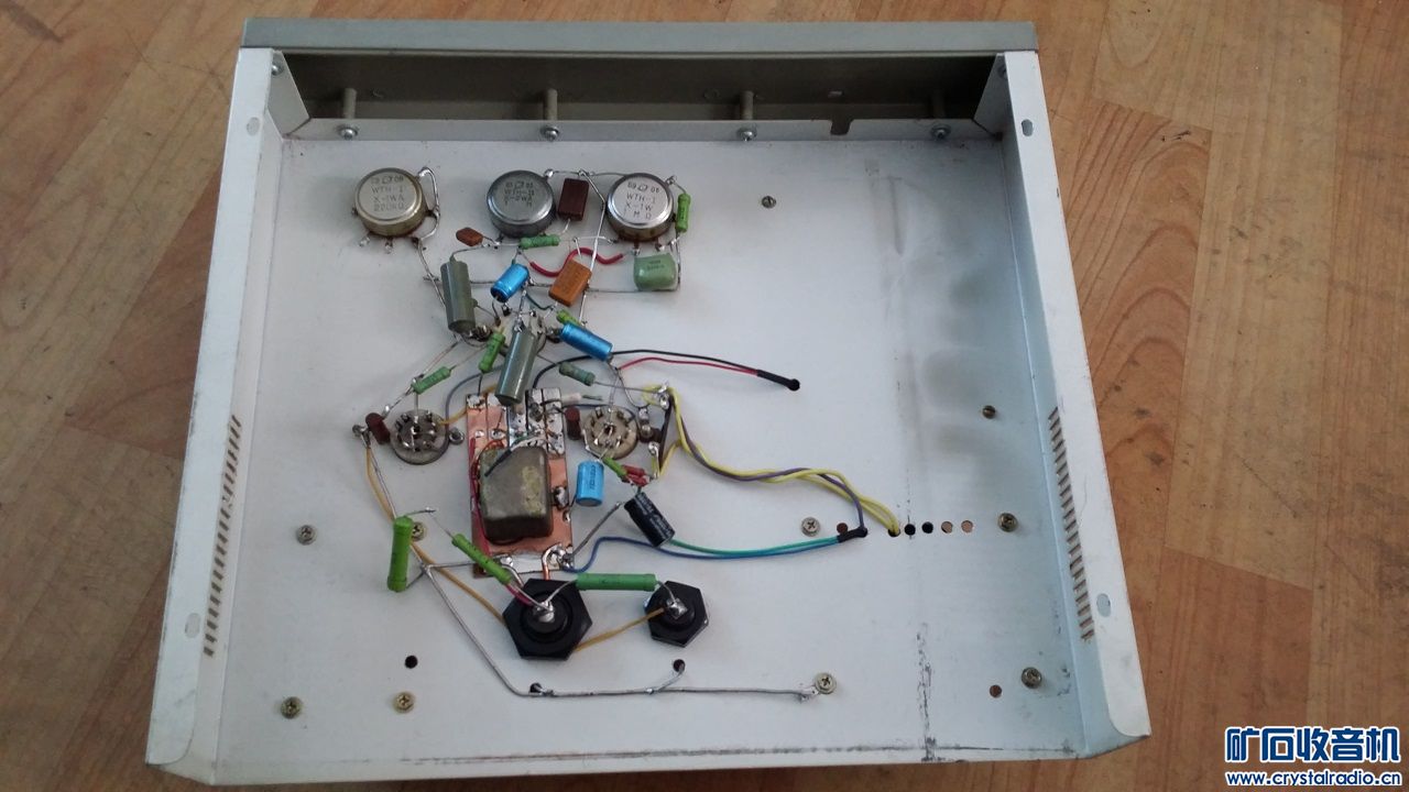

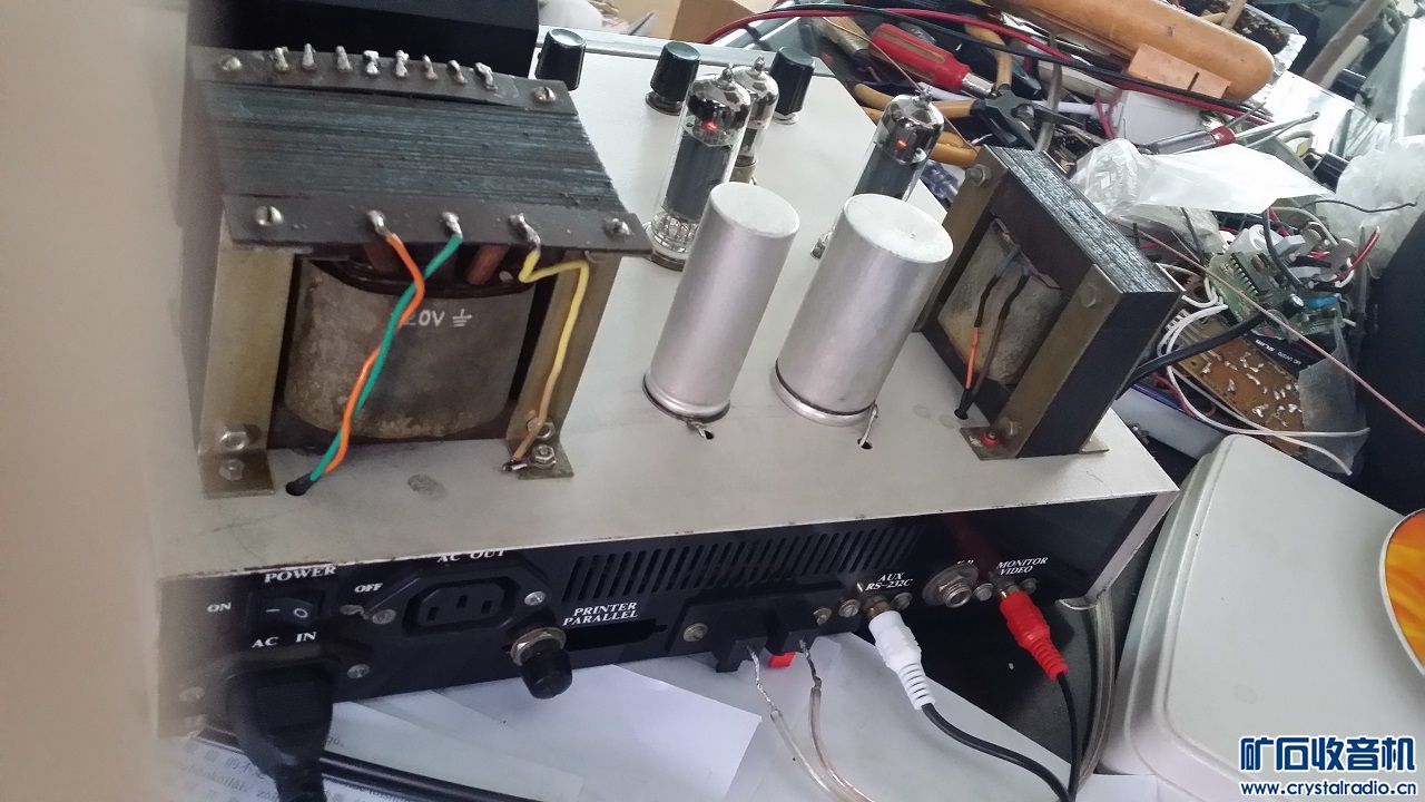

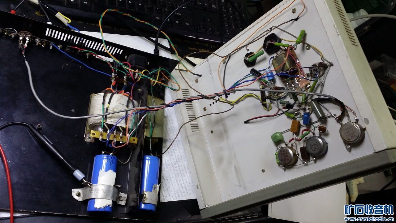

组装过程略,看照片吧。
焊接完毕,调试。选的这个底台是个小终端机的机箱,底座和上盖是两部分的,最后的连线让人抓狂。
R牛改作推挽输出牛特写
小合金倒相牛

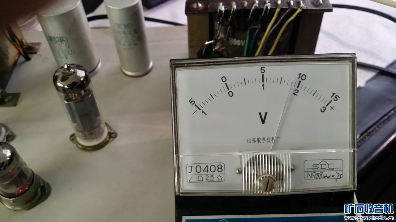

表头显示固定栅负压
电路图和实测各工作点电压

发表于 2018-2-21 17:57:53 | 显示全部楼层
变压器要弄个罩子,否则有危险。
