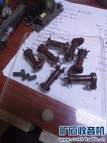

新的一年想装个胆调频,中周准备自绕,现找到一些骨架和磁芯,但骨架外径是9毫米的,不是要求的7毫米的,用这种骨架来绕原来的绕制匝数要改变吗?如何改变?下图就是骨架图片。

既然你的骨架有磁芯可以调整电感量,线圈管直径变化给电感量带来的偏差可以从磁芯深度上找补。先按原来圈数绕一个试验,如果发现磁芯调出太多才能谐振在10.7兆,可能也就再拆几圈的事。半圈半圈拆,一次别拆多了。

爱好鼓捣高频电路建议买个扫频仪,二手的也行,事半功倍。最起码也要有个电桥或者电容电感表。
发表于 2018-2-21 10:03:47 | 显示全部楼层
没有仪器自制中周几乎是不可能完成的任务
发表于 2018-2-21 13:28:36 | 显示全部楼层
有个好东西叫陶瓷滤波器,坛里有相关讨论。
发表于 2018-2-21 13:55:21 | 显示全部楼层
没测试仪器一直没动手

不过现在条件比以前好多了,目前配置了信号发生器,毫伏表,示波器,自制的扫频信号发生器与示波器配合使用。一般的调试还是可以胜任的。
