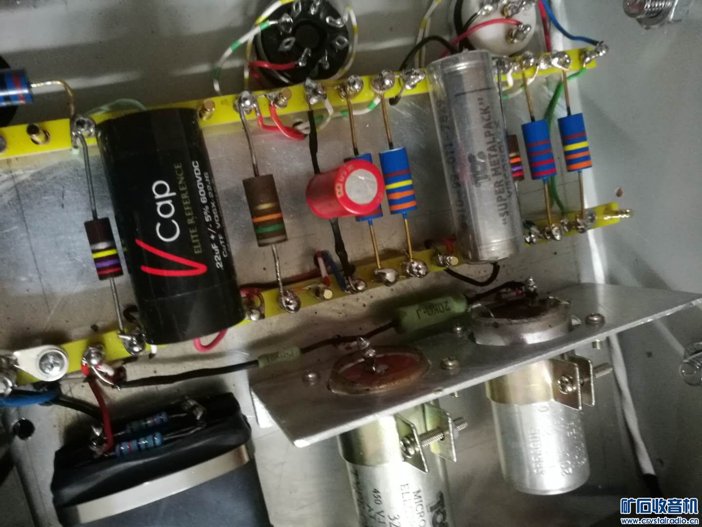

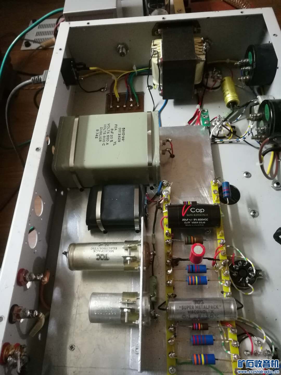

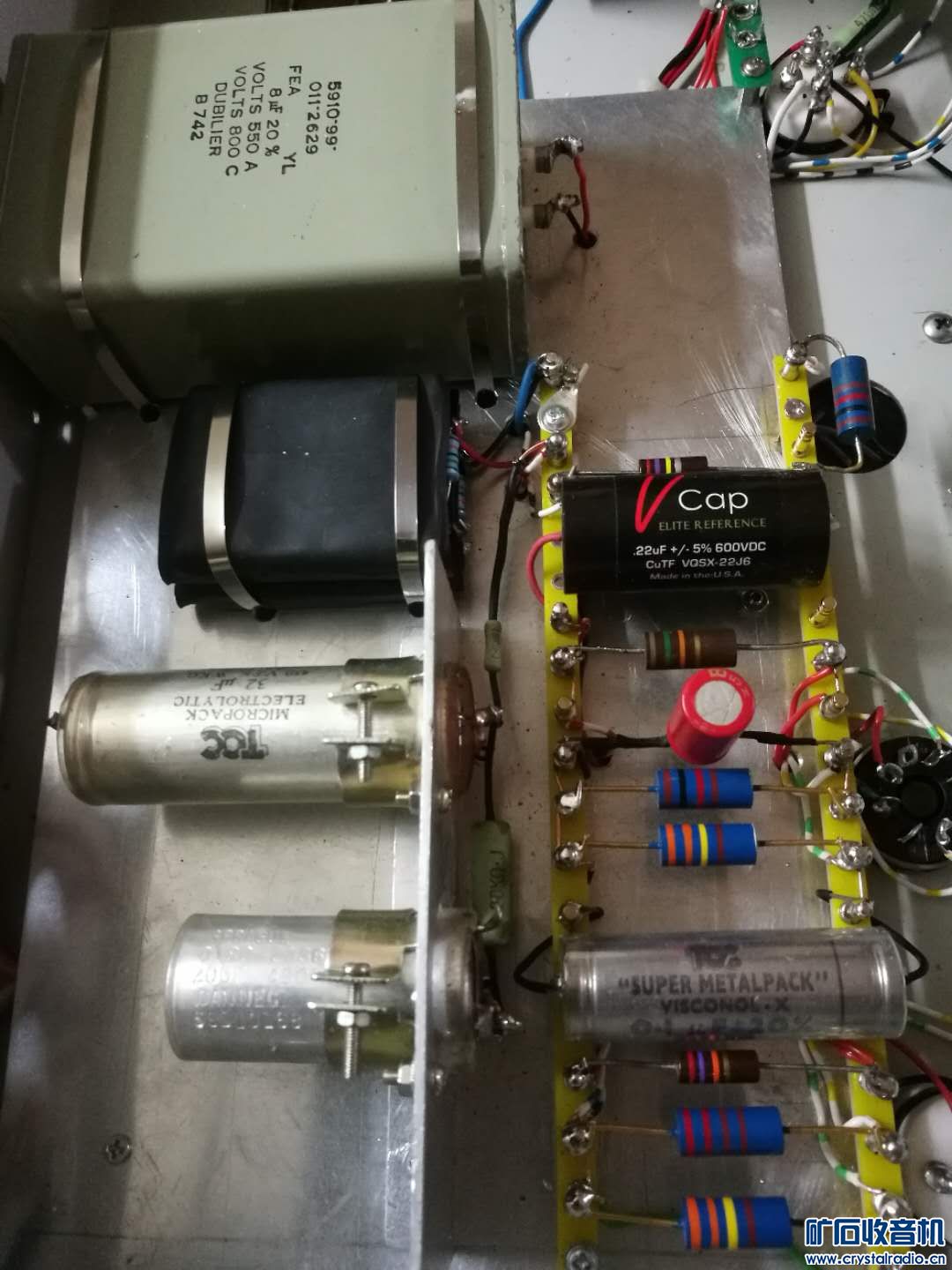

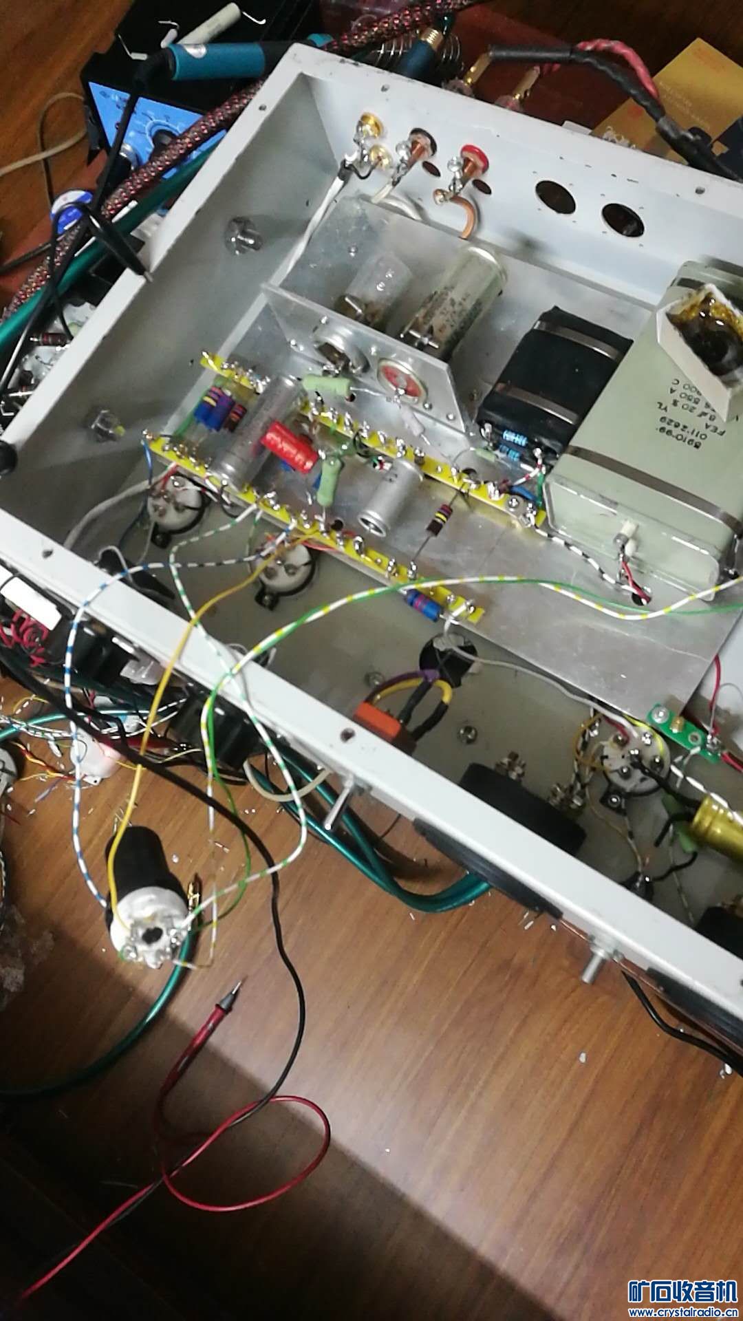

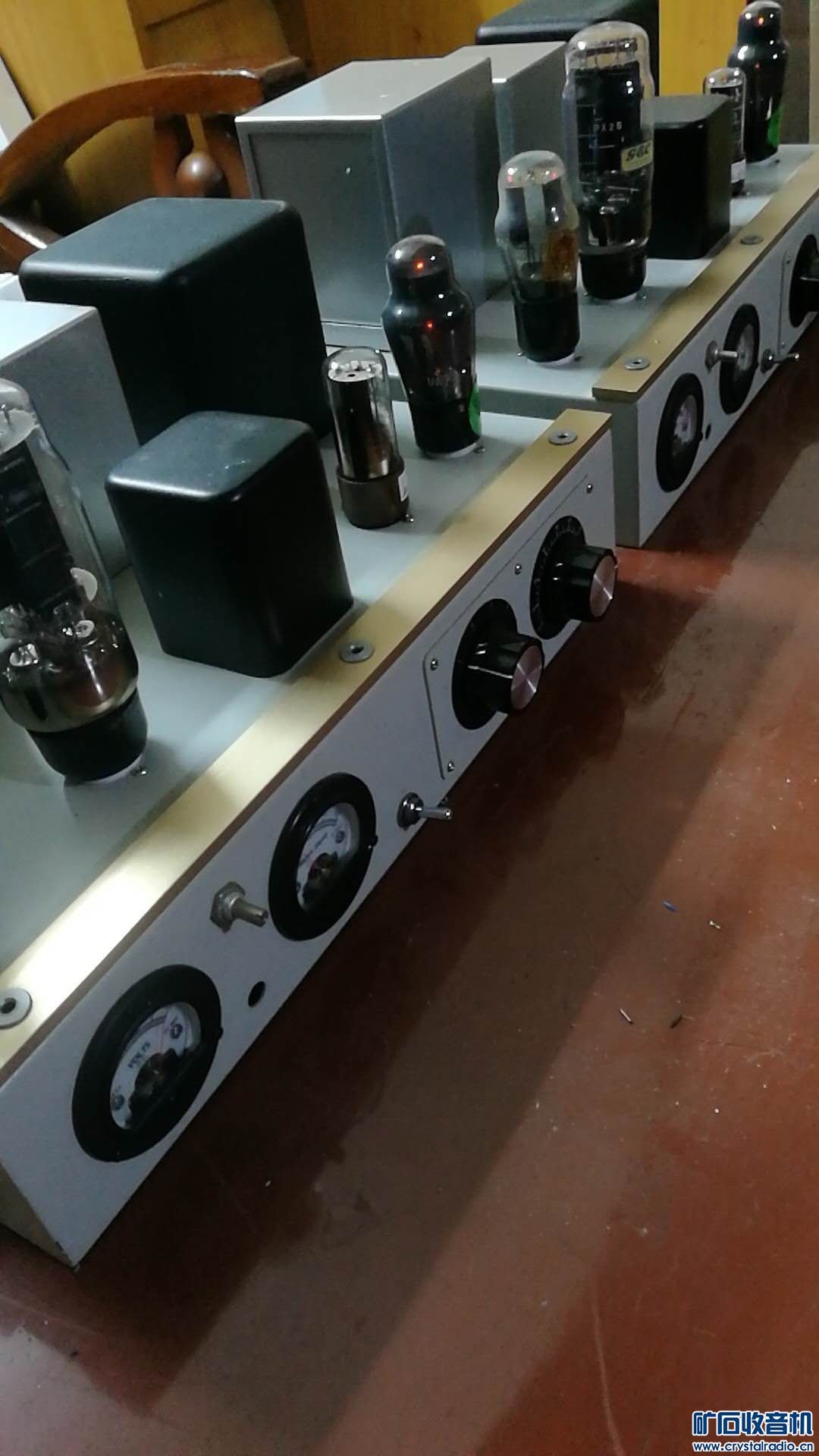

去年朋友送我一对px25分体机,本人对这对机子出声不满意决定对其拆掉重做,电路结构用三年前做过的MH4+ML4+PX25,全机电路釆用阻容构架,不采用原机推动变压器.一个声道做好调试时发现随机来的ML4工作电流只有正常值的3分之1严重老化,这样也好以前就知ML4线性区窄失真大,推PX25免强能胜任,倒逼我选用L63线性好的改动了一下线路,又因推动级阴极电阻阻值变为1K使我闲置的47UF/50V红辣椒能有用武之地,整机改推动级后实际测试失真小很多.最终结构MH4+L63+PX25

MH4+ML4+PX25 这些都是电子管吗?哪个国家的?国内有吗?用的什么电路?输出牛是多少K(初级阻值),次级阻值?全不懂!

MH4+ML4+PX25 这些都是电子管吗?哪个国家的?国内有吗?用的什么电路?输出牛是多少K(初级阻值),次级阻 ...
都是古董件,PX25只能讲与300B相似,L63是6J5 MH4是单三极管也可用6J5替代,改下工作点.与德系REN904同类
 楼主| 发表于 2018-2-21 12:25:07 | 显示全部楼层
输出牛与300B牛相同3.5K---4.5K 屏压对地与300B相似,栅偏比300B浅一半多,对前级友善很好推
