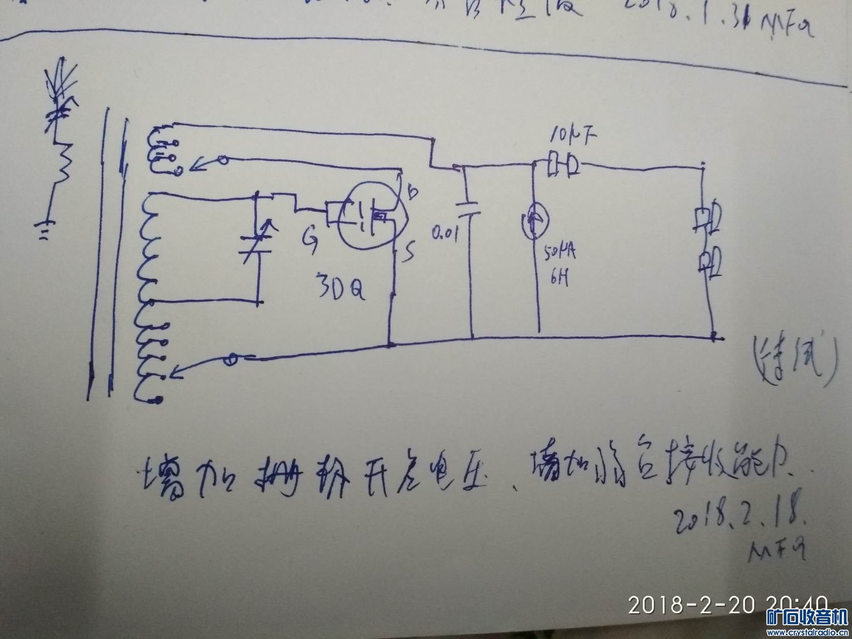

突发奇想 ,草草画了一个场管3DQ检波的矿机电路图,目的是增加场管G极和S极之间的开启电压,以此来增强矿机接收弱台的能力,我现在做不了试验,有感兴趣的矿友不妨试试,看看有没有效果

以前做个这试验,相当于给栅级升压,可是升压后的阻抗太高,这样理解吧,当你的线圈在35OuH时候有最高Q值,增加1.5倍匝数,升压1.5倍,这个线圈整个电感可能超过2倍,Q值就会降低,频率覆盖也降低,最后效果并不好

爱鼓捣前辈试试这种电路在弱信号下对调场管线圈方向下的效果

你是说藕和线圈的相位吧,这个一定要正确,接反了输出减小或无声,
