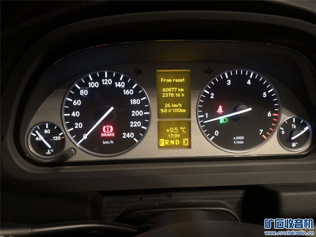

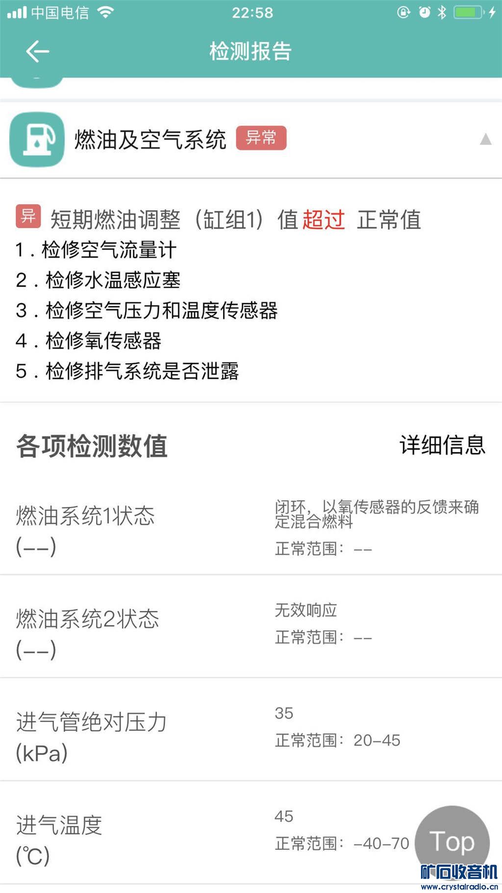

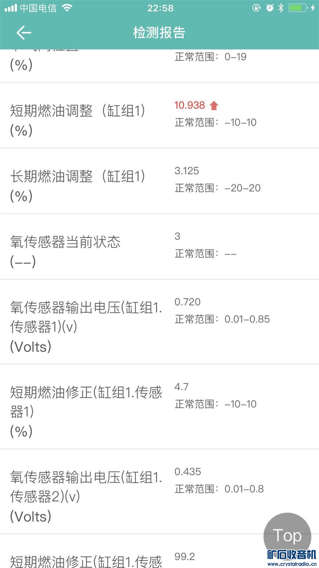

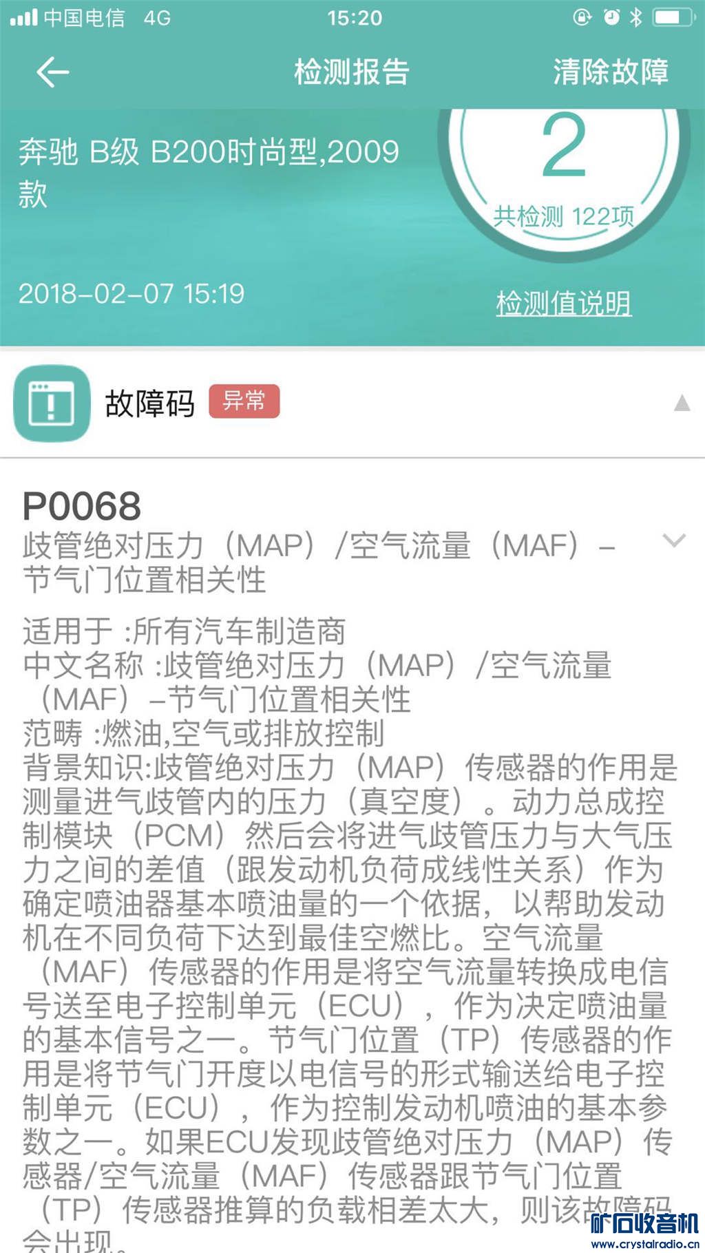

车是我姐姐的,她说有个灯亮了,我就带着蓝牙OBD去看看,选择车型后读取故障码,发现可能是节气门脏了(或者偶发),就消除了故障码
第二天又出来了,当时我是2月14或15日去了4s店,他们很忙,问了下可能的故障,他们也说是99.9%节气门脏了,因为这些年都在他家保养的
问他们一共多少钱?回答650元检查费,如果再洗节气门就再加680元,妈呀,三叉星一点都不便宜呀
我又问,今天可以弄好吗?他们说不行得年后了,初四可以去
我就想算了,自己搞吧,帮姐姐省点钱,京东直接买了2瓶3M清洗剂,小瓶装的
初三,姐姐旅游去了,她把大门和车钥匙都给我了,我直接带上工具去了车库开始拆拆拆
直接上图吧

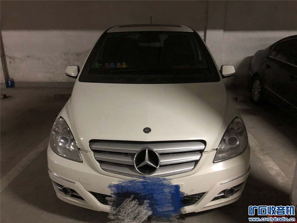

车头照
故障码
基本确定节气门脏了

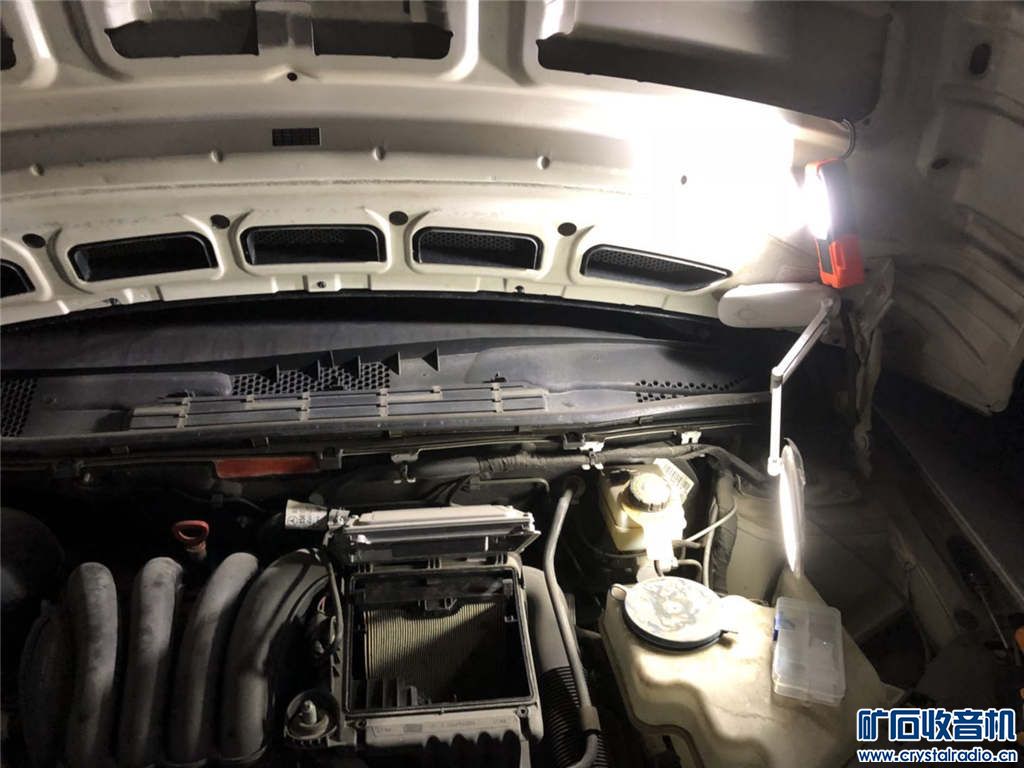

打开机盖

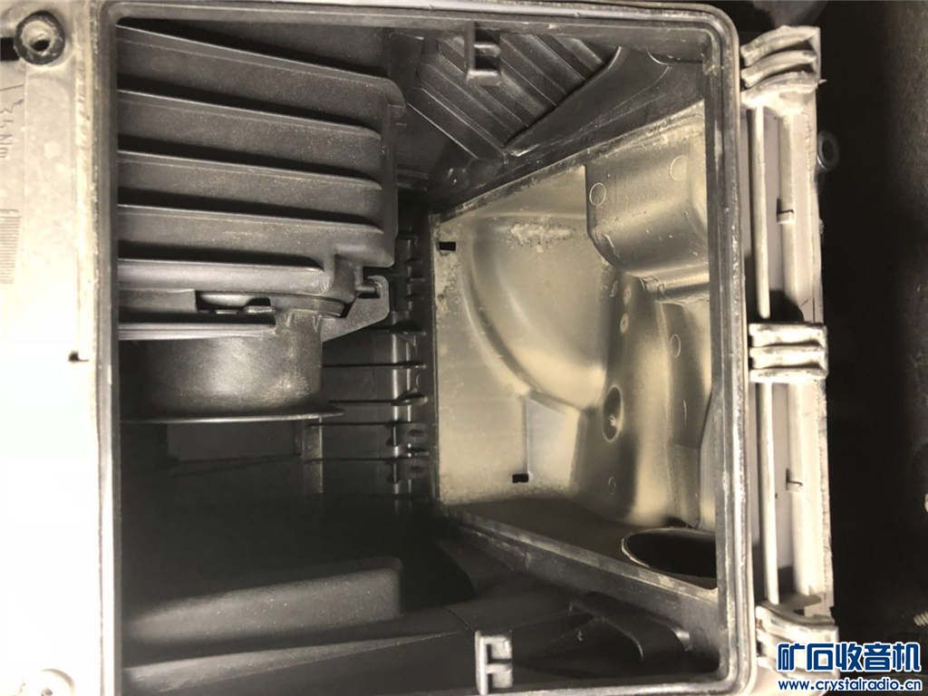

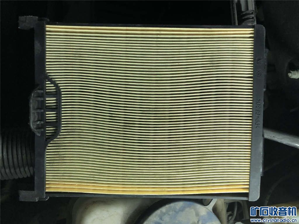

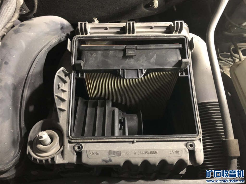

打开空滤盒子
空滤比较脏,空滤盒子也很多灰,后面全部擦了一遍

 楼主| 发表于 2018-2-20 17:46:33 | 显示全部楼层
jiandandiy 发表于 2018-2-20 16:45
空滤还是换了吧这么脏了,
是的,等深水宝上班就换

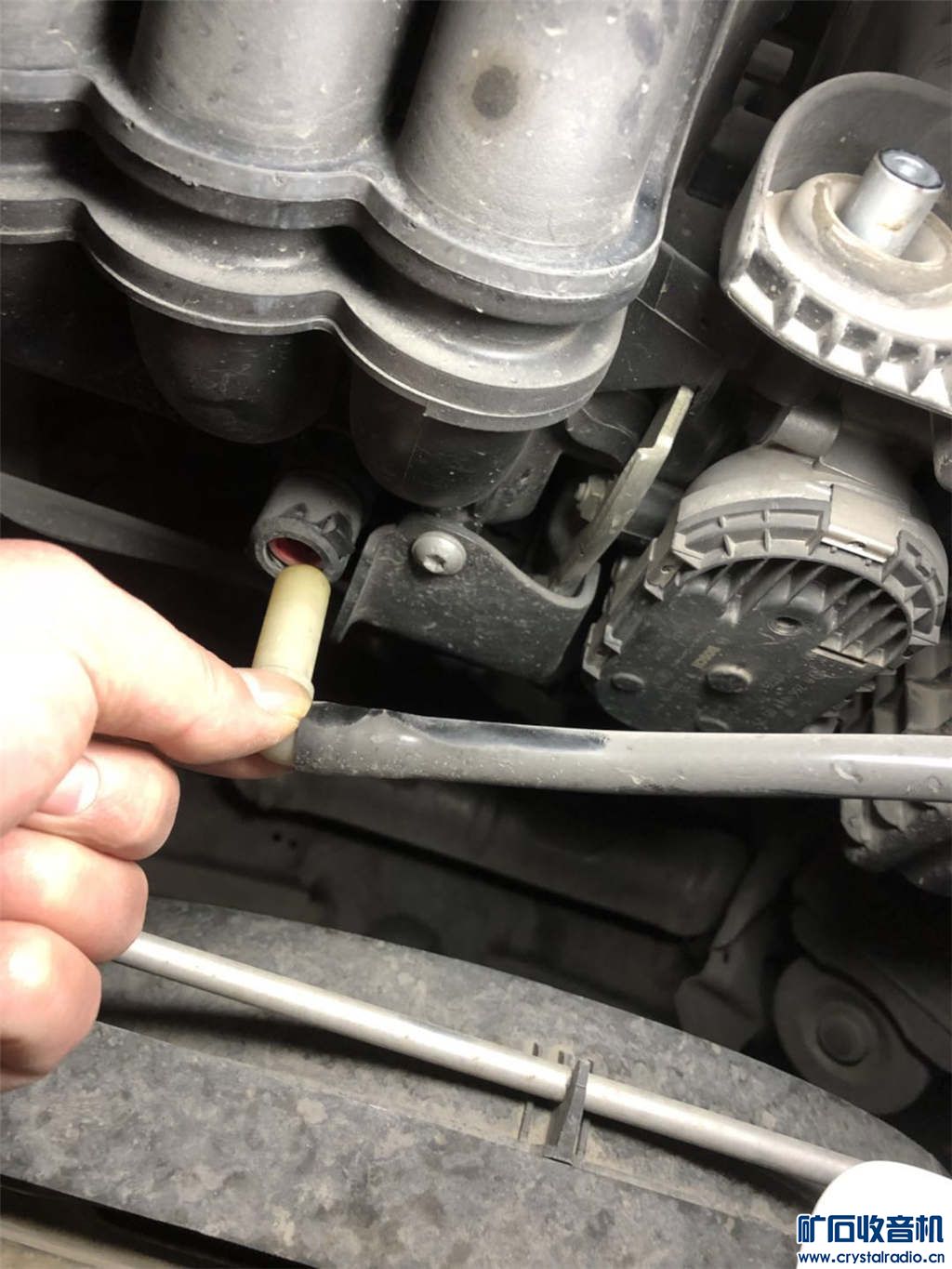

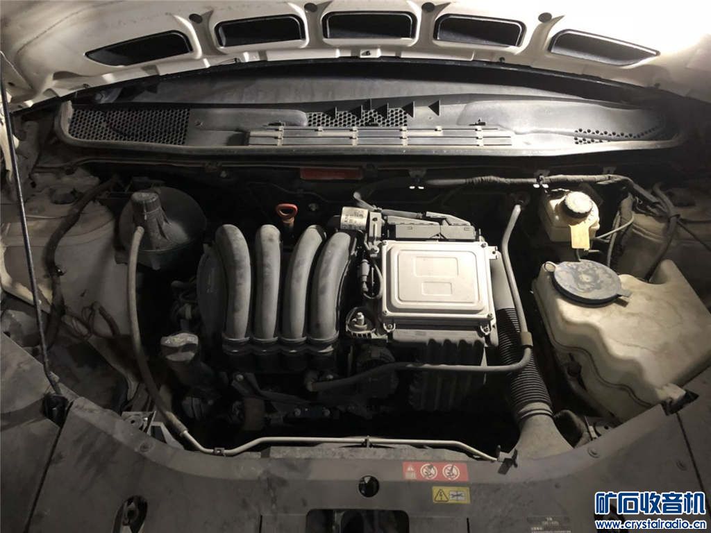

移除碍事的管子
移除碍事的管子
移除碍事的管子
拆除相关螺丝后,空滤盒子可以挪开了
挪开空滤盒子
挪开空滤盒子

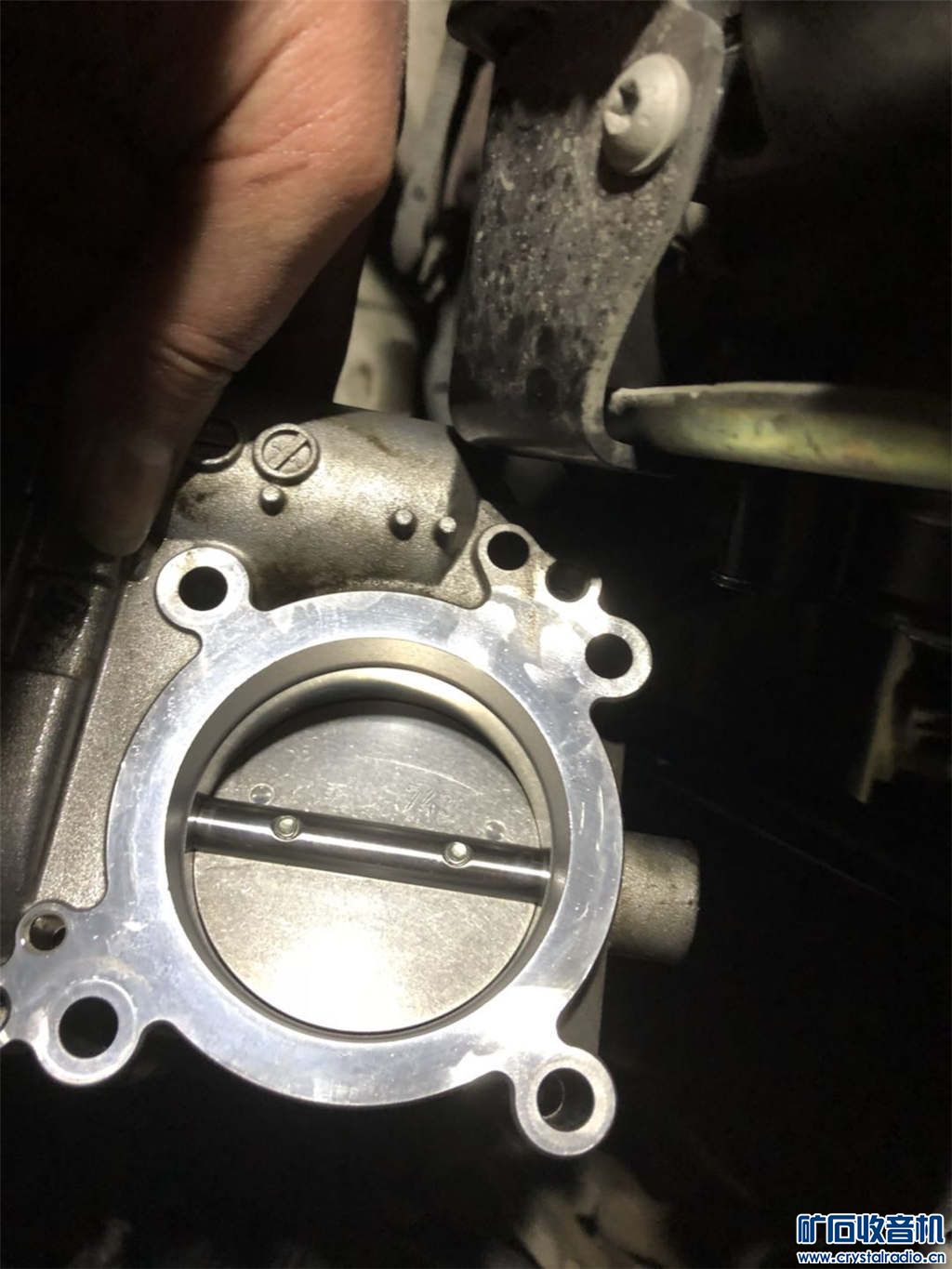

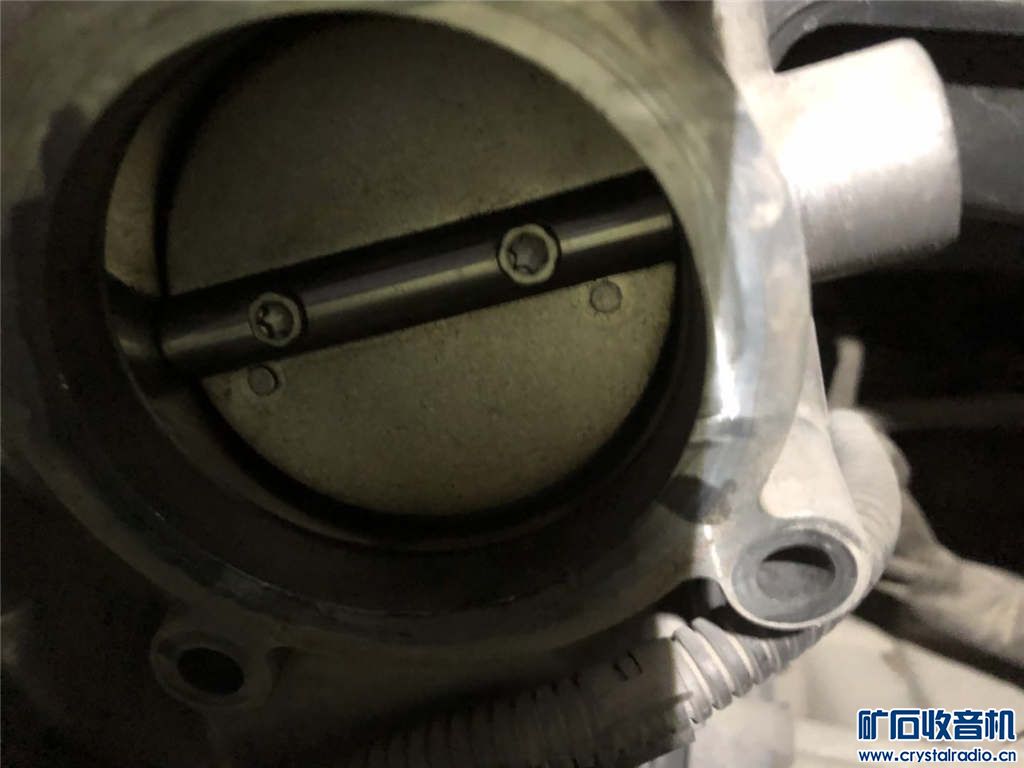

可以看到节气门了
节气门正面不算藏
节气门正面不算藏
节气门反面比较脏
节气门反面比较脏
清洗后的节气门
清洗后的节气门
清洗后的节气门
正面还好,反面比较脏了,
顺手全洗了遍,包括相关连接的管子
等了10分钟晾干后开始往回装

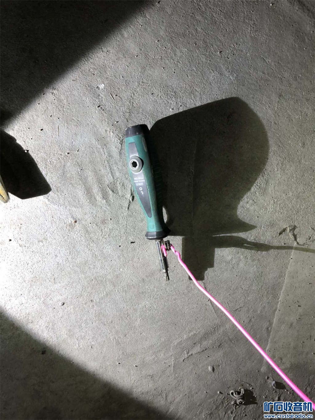

基本快完事了,小意外发生了,螺丝刀掉进左侧大灯下了
就是那个圈框住的
螺丝刀掉到大灯下面了
螺丝刀掉到大灯下面了

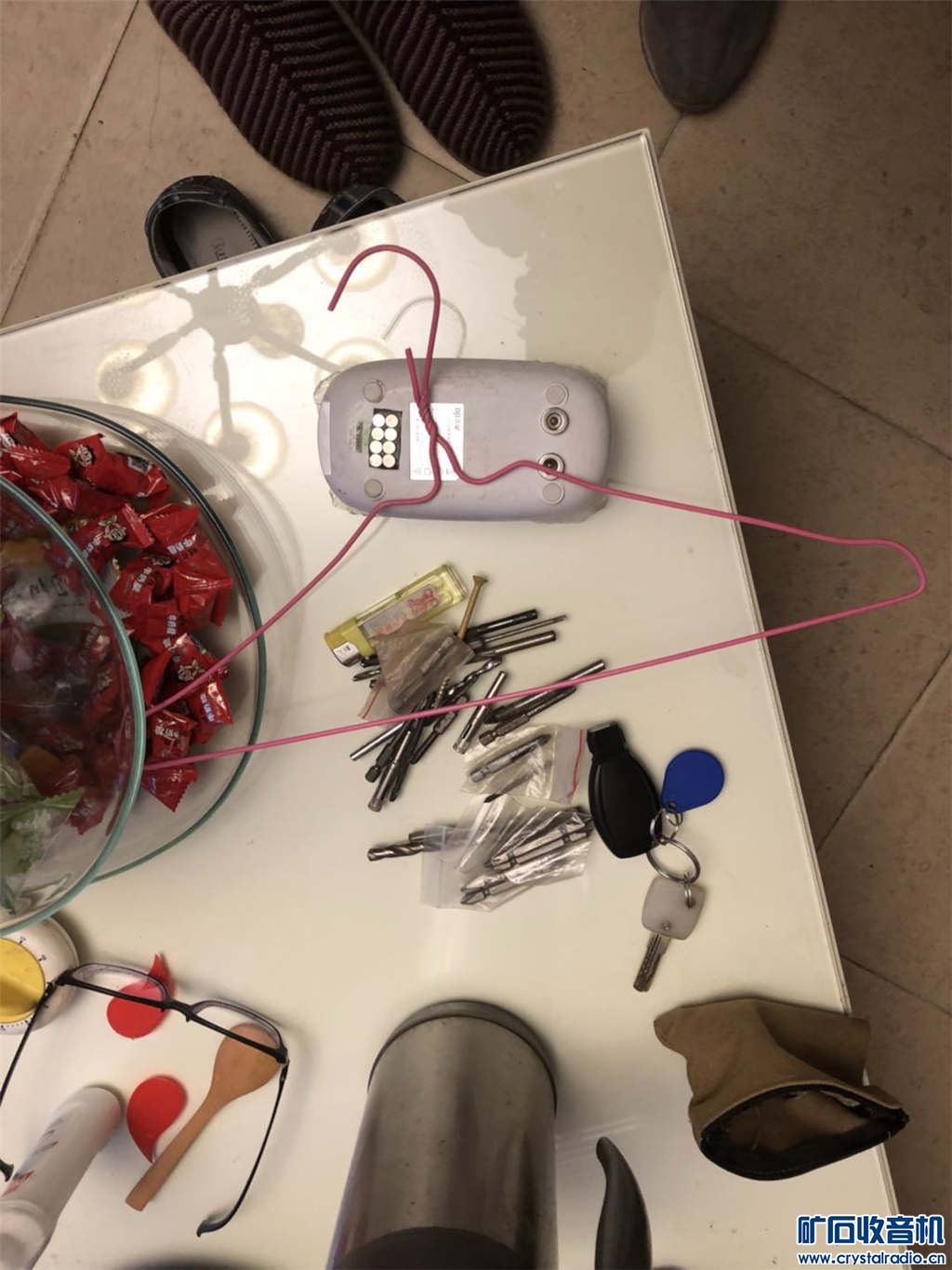

赶紧去姐姐家找了个衣架,我的应急灯上有磁钢
做了个钓灯工具
制作钓鱼工具
制作钓鱼工具
还不错一次钓上来了
钓鱼成功
钓鱼成功

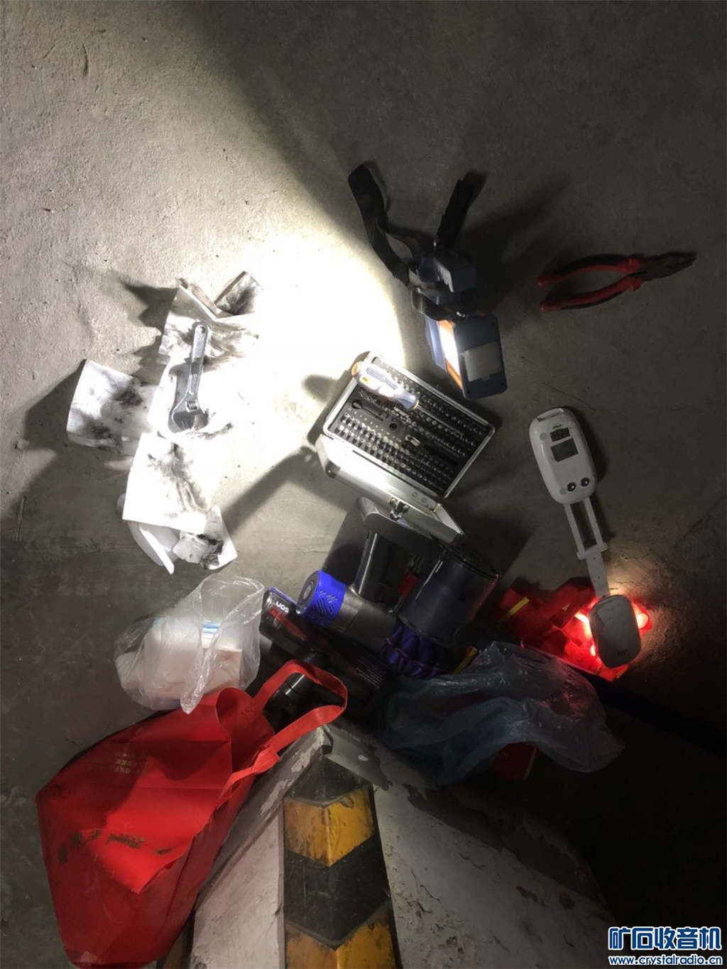

参加本次行动的所有工具们,大家都辛苦了
工具和使用后的无纺布
工具和使用后的无纺布
再次打火,故障码都自己消失了
再次打火故障码消失了
再次打火故障码消失了
完毕,希望大家可以分享经验
