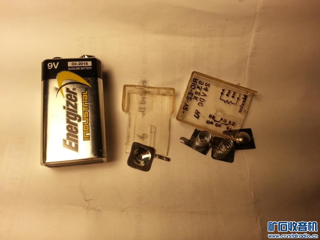

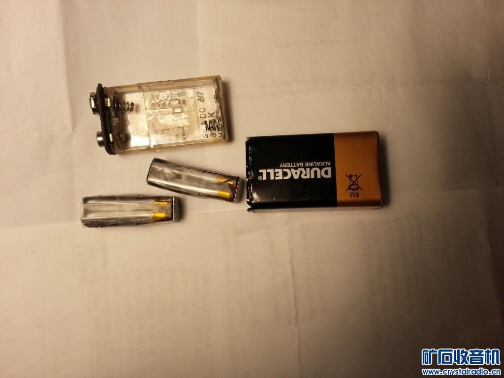

  上次发了一个DIY的锂电池是用开关进行串并联转换。电池串联时提供8.4伏电压。并联时提供4.2伏电压,并可通过接头充电。

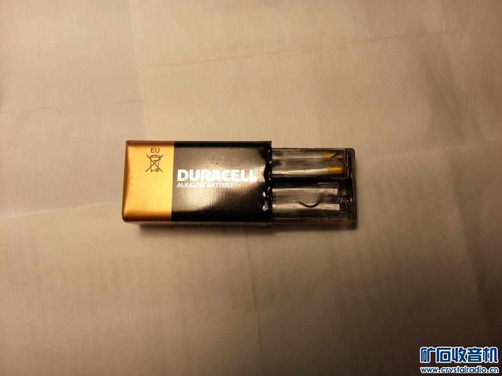

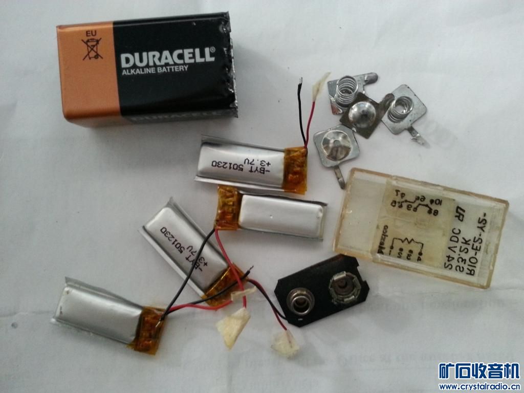

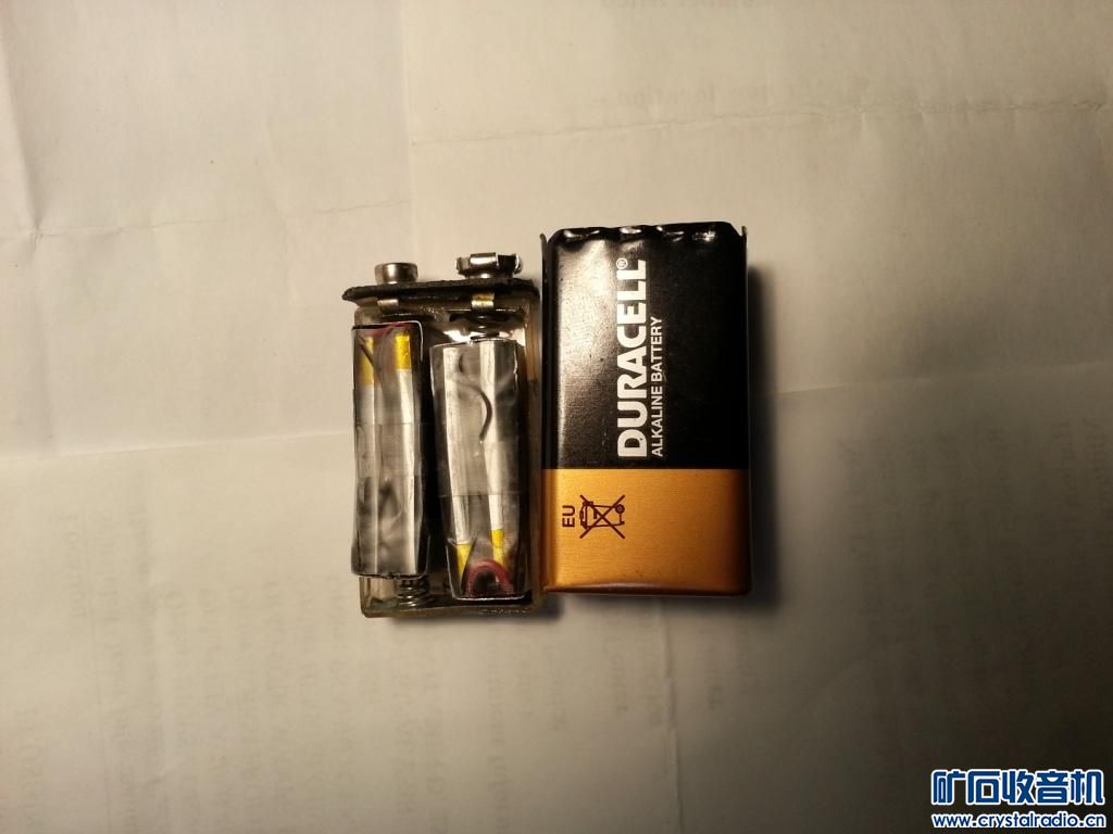

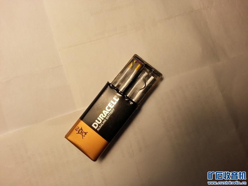

  这次发一个用电池夹做的8.4伏电池。用一个24伏继电器的外壳做了一个很小的电池夹(当然也可以用别的材枓)。这电池夹刚好可放到9伏电池内。我把原9伏电池内的东西拿走。只留下接头及外壳。把电池放到电池夹内,再把电池夹放进9伏电池的外壳内。用胶纸带固定(不要用胶水粘,因为电池还要拿出来充电)。这样一个的9伏电池就完成了。还是名牌呢。

别人送了一些小锂电池。也不知用来干什么。DIY一些9V不同类型的锂电池玩玩。
焊线当然较简单方便。但如果加入平衡充电路的话,一样会占去一定的位置。

我之前用CR2032锂电池搞了个"9V层叠电池", 效果非常好。这种一次性锂电不能大电流放电,但漏电很小,容量也很大(2032大概有超过400mah的容量)。我用6节电池3串2并弄了一组电池,原本想着万用表能用2个月的,结果到现在有8个月了,按我以前的经验,9V的碳电池用不到1个月,9V的南孚碱性电池最多3个月。
大批量买这种工业锂电池很便宜,一组6节也才1.3元。和零售的碳电池差不多了。我估计还能再坚持一阵,现在只是在电流超过5mA时会低压报警。之前一下买了500节,不知道什么时候能用完

这种小锂电好像是110mah的,容量太小了。
 楼主| 发表于 2018-3-4 09:56:17 | 显示全部楼层
两个并联也有220mAH。一般也可以用很久,而且可再充电。
