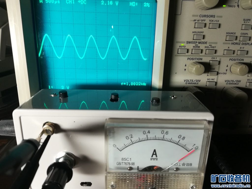

        废话——

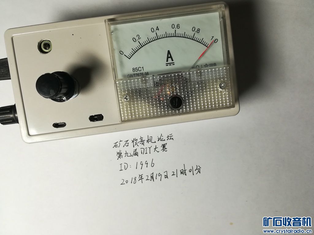

        这个东西从设计到实验,最后定型制作,花费了整整一个寒假的时间,虽然说一开始可能有点磨洋工,经历了两三个实验版本,最后在情人节那天制作完成正式版1.0,后来发生了发帖失败的惨剧,对制作心灰意冷又正逢过年,就搁置了几天,过完年后,又设计制作了2.0版本,可以说是日夜加班赶工的成果。
        整体介绍——
        一,有所改变的部分

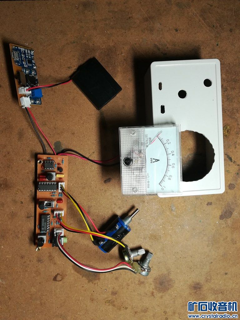

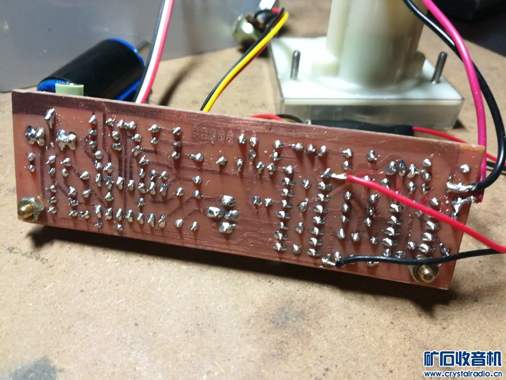

主电路特写
电源特写

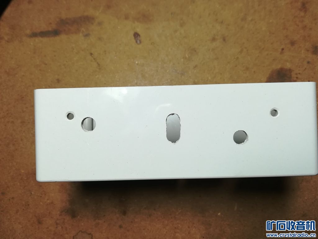

外壳开孔
模块总览

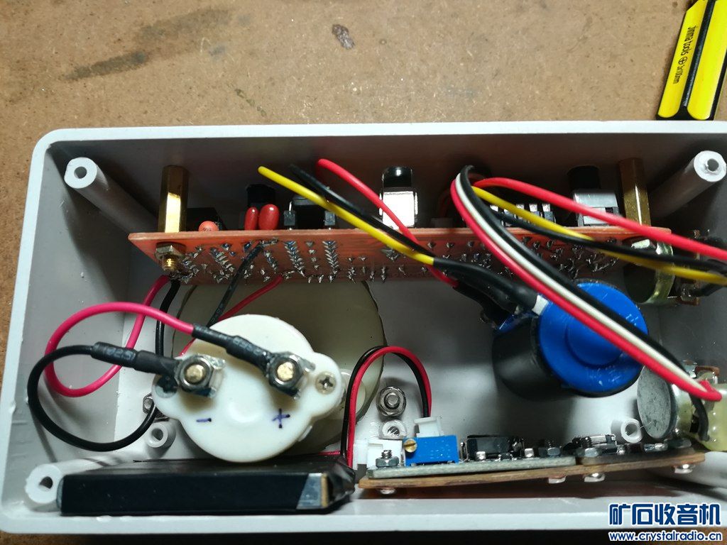

内部(电源模块还未用热熔胶固定)

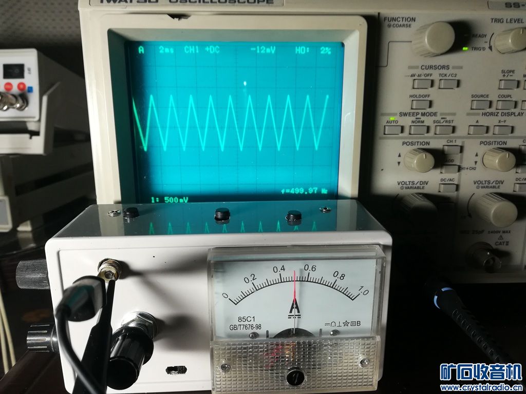

低频档,示波器:2V/格,DC耦合且无调节偏移,中间为地电位,输出:1KHz,最大幅值无衰减,无直流偏移调节,图片中表头指示不准是镜头角度问题
低频档,示波器:500mV/格,DC耦合且无调节偏移,中间为地电位,输出:500Hz,最大幅值5倍衰减,无直流偏移调节,指示准确
