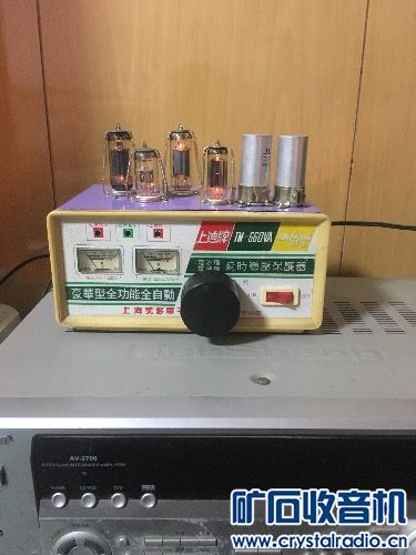

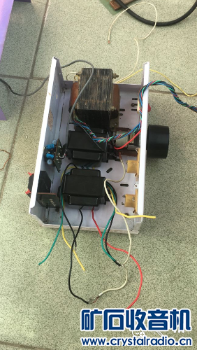

外观,上图,稳压器的盒子改装的
发表于 2018-2-19 20:55:52 | 显示全部楼层
机壳比较有创意。
 楼主| 发表于 2018-2-19 21:07:43 | 显示全部楼层

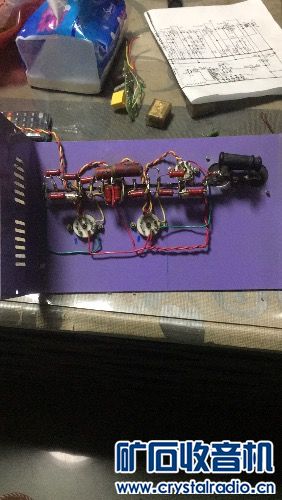

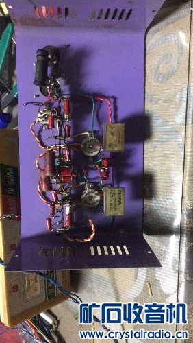

电路图参考的是海燕322-1的音频后级,去掉了音调部分,开始做的时候输入加了耦合电容,发现漏电严重,直接去掉了,负反馈的引线也剪短了,发现没有负反馈交流声也小了,声音也清晰透彻了,推动级6N1的阴极电阻没有并联旁路电容,阻值1.5K
发表于 2018-2-19 21:08:38 来自手机 | 显示全部楼层
6z4的电流够用吗?屏红吗?
 楼主| 发表于 2018-2-19 21:11:26 | 显示全部楼层
渔翁音乐 发表于 2018-2-19 21:08
6z4的电流够用吗?屏红吗?
不会,实测6Z4电流90MA左右,稍微超负荷,不影响
发表于 2018-2-19 21:28:55 来自手机 | 显示全部楼层
轧上红头绳,呵呵!
 楼主| 发表于 2018-2-19 21:37:33 | 显示全部楼层
那个是电子管交流稳压器控制板上面的,装上去刚好散热用

发表于 2018-2-19 22:49:31 来自手机 | 显示全部楼层
单端的吧?
发表于 2018-2-20 08:11:22 | 显示全部楼层
6N2和6P1是绝配
发表于 2018-2-20 08:40:05 | 显示全部楼层
整流管用EZ80合适。
 楼主| 发表于 2018-2-20 09:58:38 | 显示全部楼层
是单端的,单端制作容易点
 楼主| 发表于 2018-2-20 10:00:29 | 显示全部楼层
WK.WK 发表于 2018-2-20 08:40
整流管用EZ80合适。
没有EZ80,过年零件不好买,手里只有收音机拆机的6Z4,和整流二极管和桥堆
