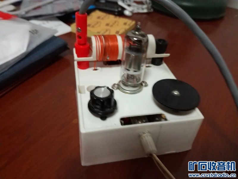

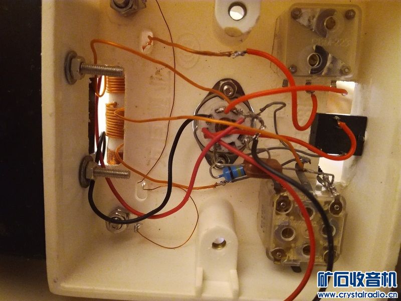

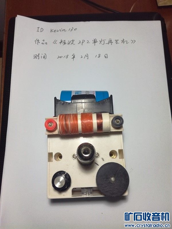

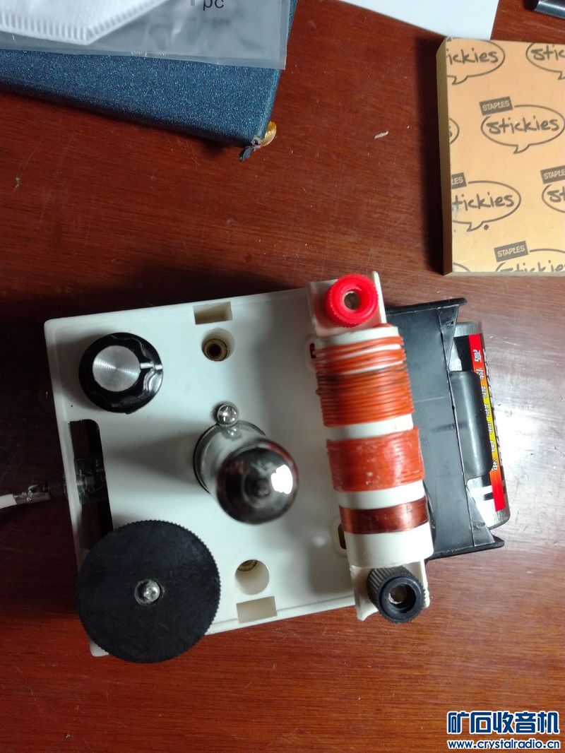

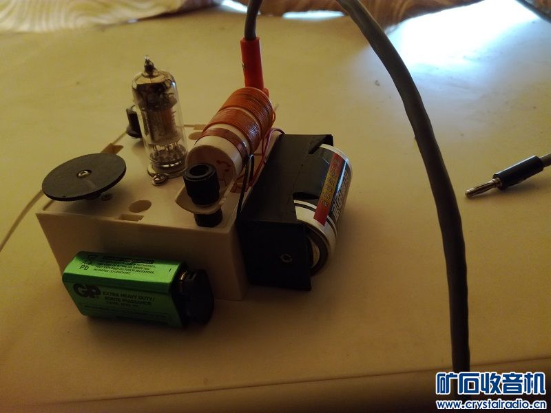

       2P2单灯机制作很简单,是电子管收音机的入门级制作,但是要做好也不是很容易的事,所以我还是要做不同的尝试。
我这里中波信号不好,所以就接收短波,用的是空心线圈,对天线要求比较高,要用矿机的天线才行,不然收不到台。用可变电容控制再生,比可变电阻控制再生要稳定,而且寿命长。
       天线10层楼高的网线,可变电容340P,空心线圈直径20mm,天线线圈0.30mm16圈,间隔3mm,调谐线圈网线9圈,间隔3mm,再生线圈20圈,频率范围6-18MH,双SHH-1耳机串联。强台声音震耳。
       收听效果:可以收到中国之声,韩国对华广播,NHK,中国国际广播电台的节目,晚上8:00还可以听“小喇叭”。很多网友关心电子管是不是很费电?其实直流管并不费电,特别是乙电,相比较甲电用得更快。现在每天回家都听一个小时,一节一号电池听一个月没什么问题。

发表于 2018-3-9 20:29:37 | 显示全部楼层
每天听一个小时,能听一个月,这是您的一号电池的耗电情况的描绘,那个9伏的叠层电池耗电情况怎么样呢?
 楼主| 发表于 2018-3-9 23:14:33 | 显示全部楼层
听了几个月了,没换过,
