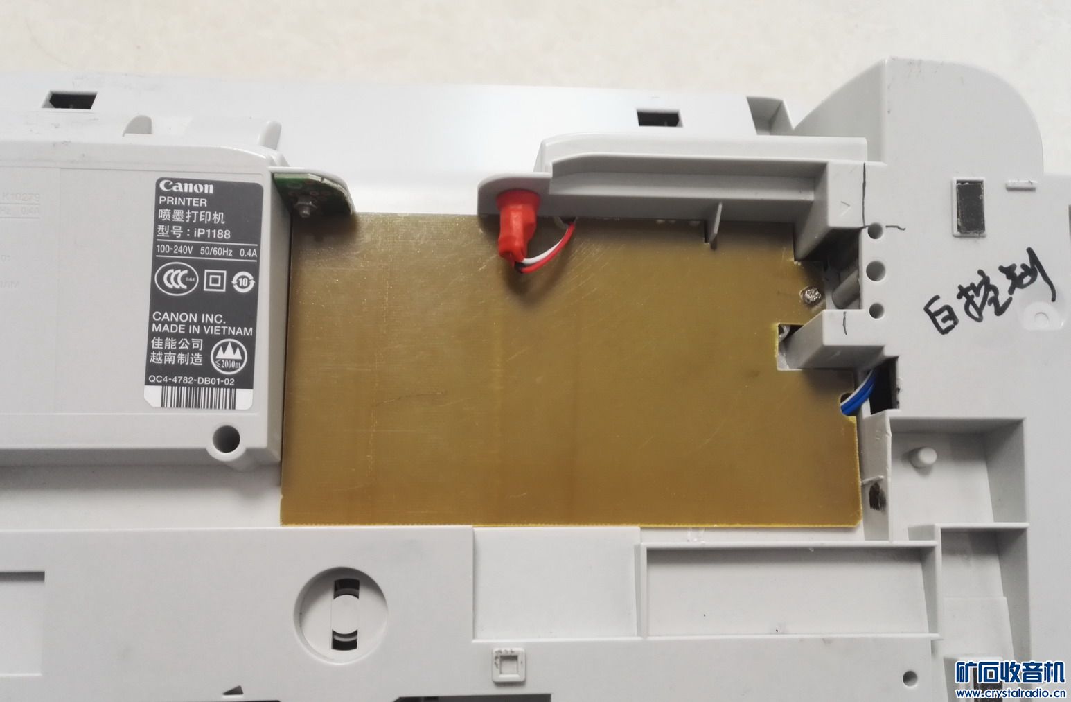

  一次我在处理电子垃圾时翻到了多年前买的一台联想Z32喷墨打印机,一看它的供电是直流30V,电流只要求0.5A,随即茅塞顿开:可以用锂电池通过DC-DC升压电路给便携式喷墨打印机供电的方式来改装移动打印机呀!于是我上淘宝搜索查询喷墨打印机,适合改装移动打印机的条件是可以只用黑白打印(彩打用不多,墨盒也太贵)、便携、省电、独立电源盒。后选中了佳能IP1188型,再转闲鱼,找到一个处理IP1188的,价格很低,只是墨盒喷嘴堵塞,打印后有断线的现象,第一台只是试验品,改成功了再买墨盒也不迟,于是下单购买。IP1188到手后发现确如卖家所言,打印断线,其它正常。拆下打印机下方的电源盒,发现电源盒输出为三针插座,给电源盒通电测试输出,咦,怎么只有两边的两针有7V的电压输出,而不是电源盒上标注的24V?将电源盒输出插座接上插头测试,发现打印机正常开机时,中间的那个脚有5V电压,24V输出也正常,当按下打印机的开关键关机后,中间的5V消失,同时24V也变为7V。哦,明白了,这款打印机的电源有休眠功能,当打印机关机后中间的控制脚输出低电平,电源盒处于休眠状态24V输出变为7V,当开机后中间的控制脚输出高电平使电源盒输出24V,供打印机正常打印。再拆开电源盒外壳仔细观察电路板上元件,发现输出插座中间的控制脚连着一个三极管来控制误差取样电路,进而控制输出电压的高低。

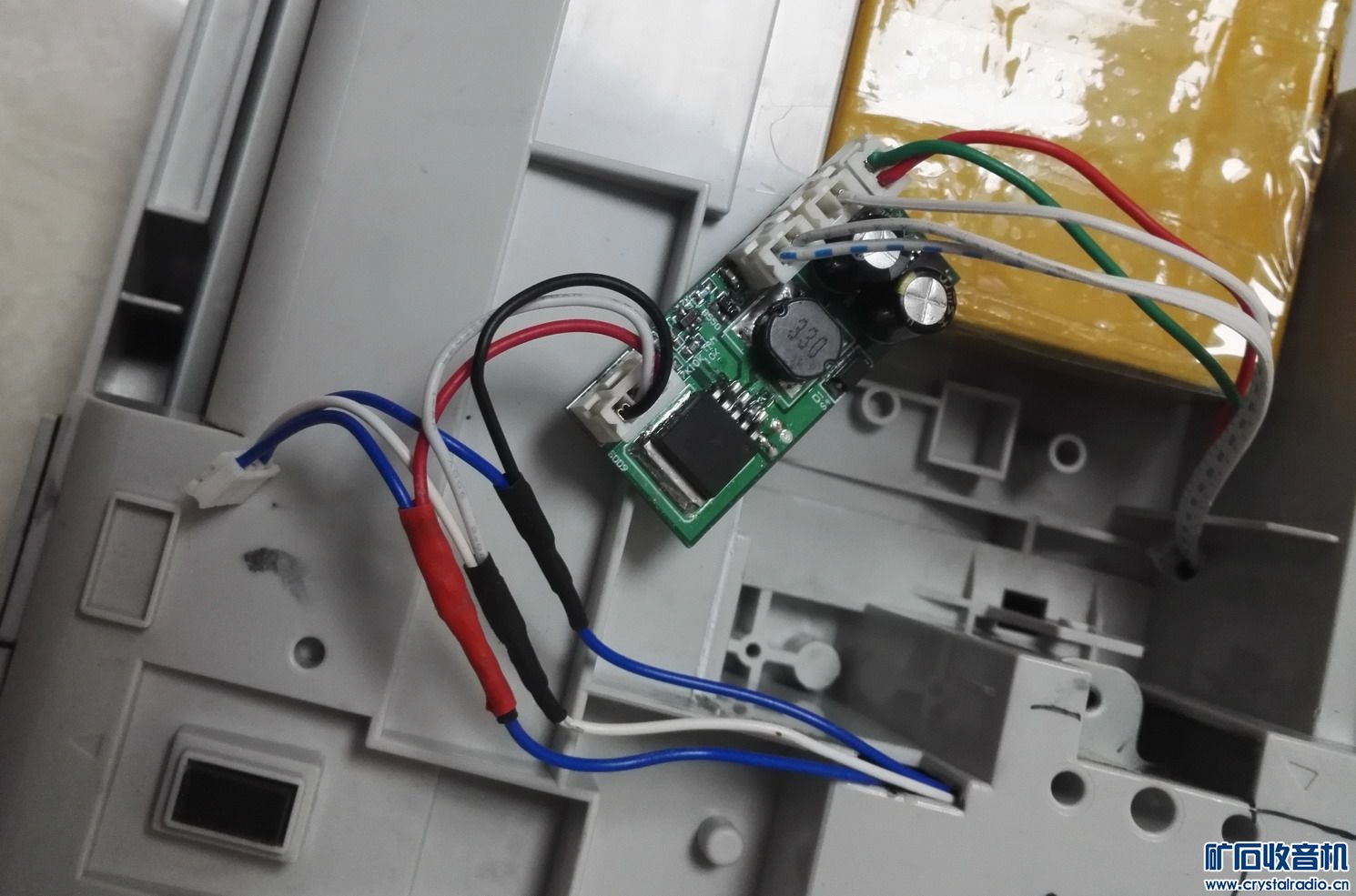

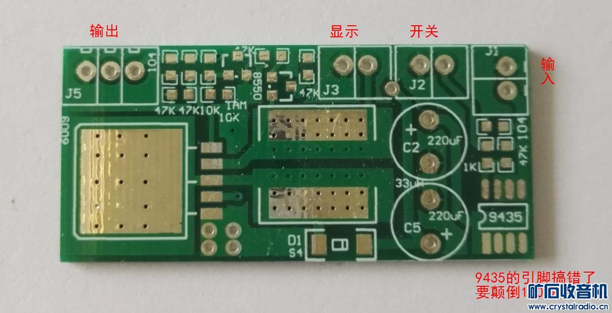

  于是就琢磨制作带有休眠功能的DC-DC升压板,综合几种电源芯片性能最终选中了XL6009升压芯片,这种芯片外围电路简洁、效率高、输出功率大,其EN端在高电平时芯片工作,低电平时不工作,可作为休眠控制功能端,电路原理图如下:
  电路大致工作过程如下:XL6009与外围电路构成升压电路,当休眠控制脚低电平时XL6009不工作,电池组经升压电感和升压二极管到电源输出端,进而给打印机供电,当按下打印机开关键开机后,打印机输出取消休眠的控制高电平,XL6009处于升压状态,输出稳定的24V电压供打印机工作。
升压板图片

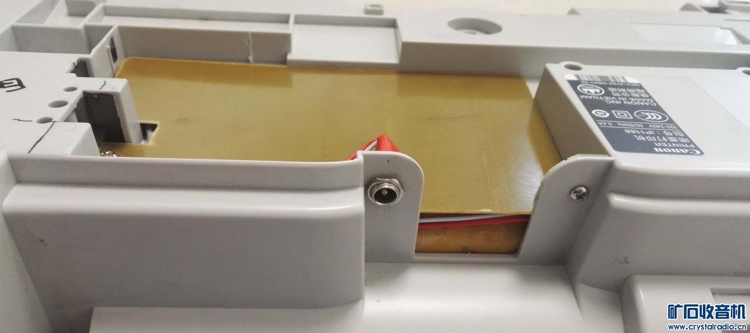

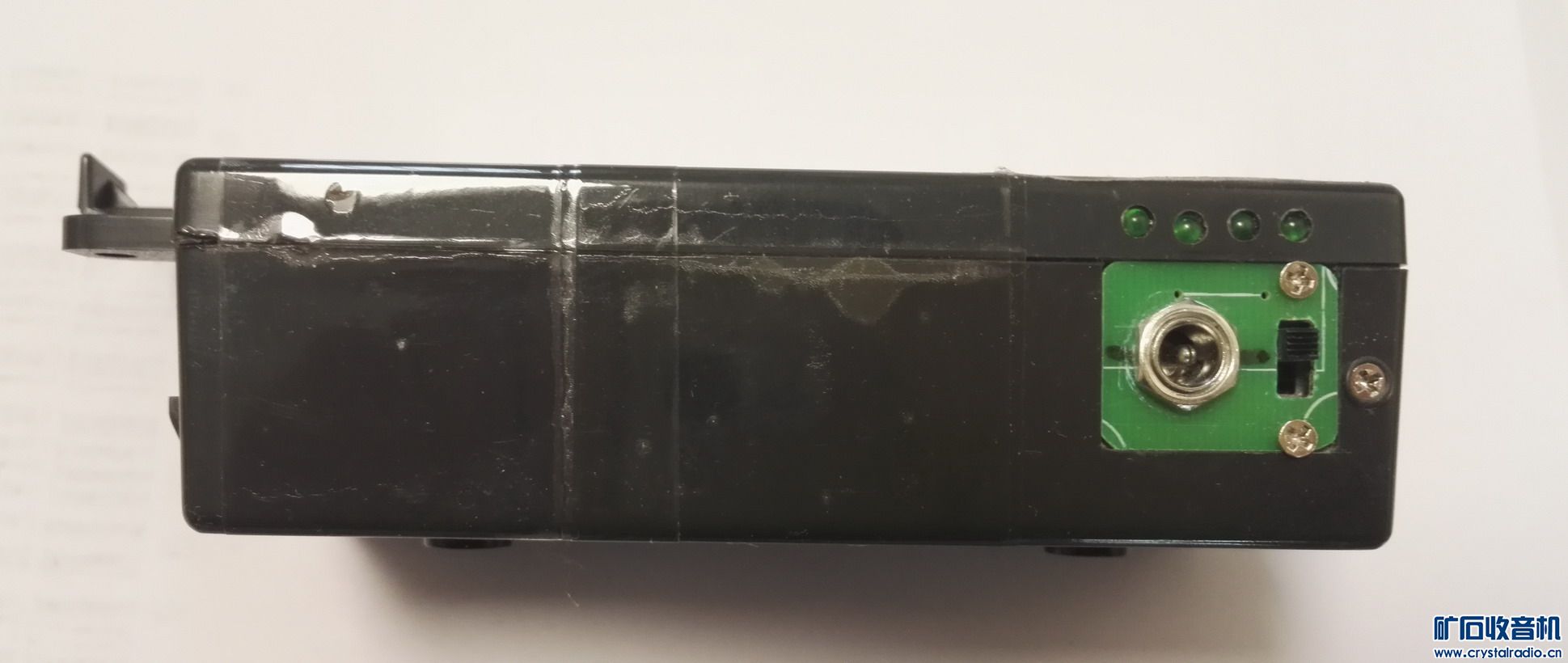

  后来打PCB样板时,在样板的边角位置顺便设计了升压板的PCB,样板到手后先手工焊接了一片,经测试功能正常,又做了一块3串的锂电池组,将升压板安装在原电源盒靠近输出插座的空间内,原电源盒位置放入锂电池组,用覆铜板做一片盖子,把电池组和升压板盖住,在原电源盒220V插头附近的外壳上再安装充电插口。考虑到实际使用时电池组没有电源开关的话,打印机关机时电池组仍有电流消耗,为省电又给电池组增加一个电源开关。电池组没有电量显示的话,使用时会不知道电池剩余量及什么时候需要充电,实际还需有电量显示电路,于是我在打印机右侧外壳上安装了电池组电源开关和LED电量显示板。
  改装后进行打印测试,一切正常。使用时应先开电池组开关,然后按下打印机开关键开机,打印后要先按下打印开关键关机使打印头归位,然后再关掉电池组电源开关。如果在打印机开机状态下直接关闭电池组电源开关,墨盒有可能没有归位会造成墨盒喷嘴墨水风干而堵塞。

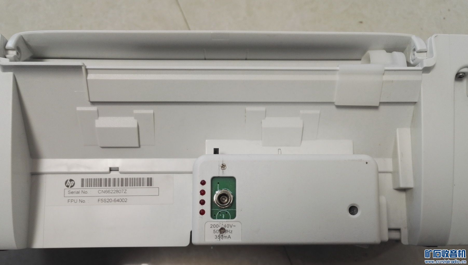

  后继续在淘宝搜索查看打印机电源适配器,发现爱普生喷墨打印机电源盒输出的电压较高(LA310的是42V),多是单组电压供电;惠普的电源盒输出多是3芯插头,3芯插头的中,大多是两组电压(一组32V,另一组15或者16V),一少部分是单组电压,另一少部分具有休眠控制功能;佳能的电源盒多是固定在打印机上的,也多是三芯输出插座,但不能看出是否有休眠控制功能。
  根据以上电源盒的特性,只需再做一款双电压升压板和一款具有休眠控制电压输出的升压板就几乎可以将所有的喷墨打印机改装成移动打印机了。HP电源盒的三芯输出插座是特制的,我在淘宝网上没有找到,只在阿里上找到了一两家,但只卖插座,并不带完整的线材,所以对惠普的目前只好用原电源盒来改,即使用原来电源盒壳子和输出线,在壳子内放入升压板和电池,这样的改制的移动打印机在使用时要带个大尾巴,没有像HP1112和IP1188这种电源盒固定在机身上的携带方便,所以从携带方便考虑应选择机身带独立电源盒的来改装。
  其实对于IP1188这种电源盒内部空间较大,还可以将电池及升压板等部件放入电源盒内,做成独立的电池供电电源盒,这样只需替换原机电源盒即可,动手能力较差的就可以买个这样的电源盒自己替换,图10和图11就是改后的电源盒,可以参照改制。
