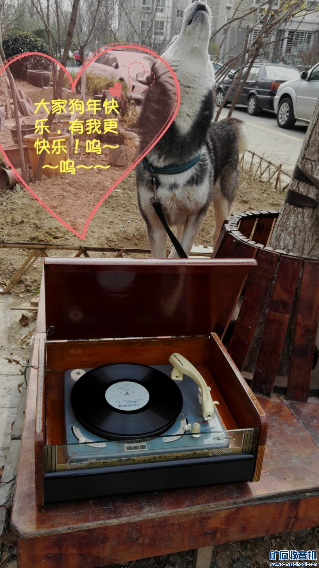

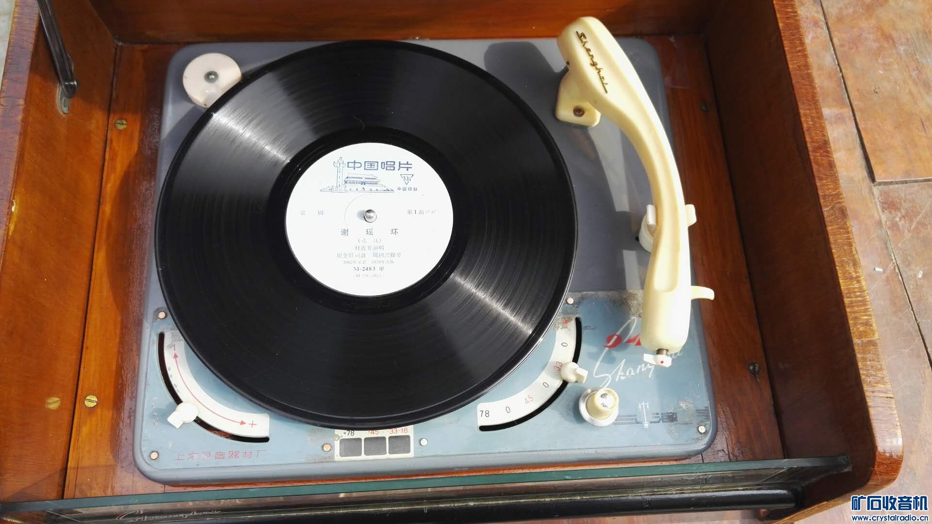

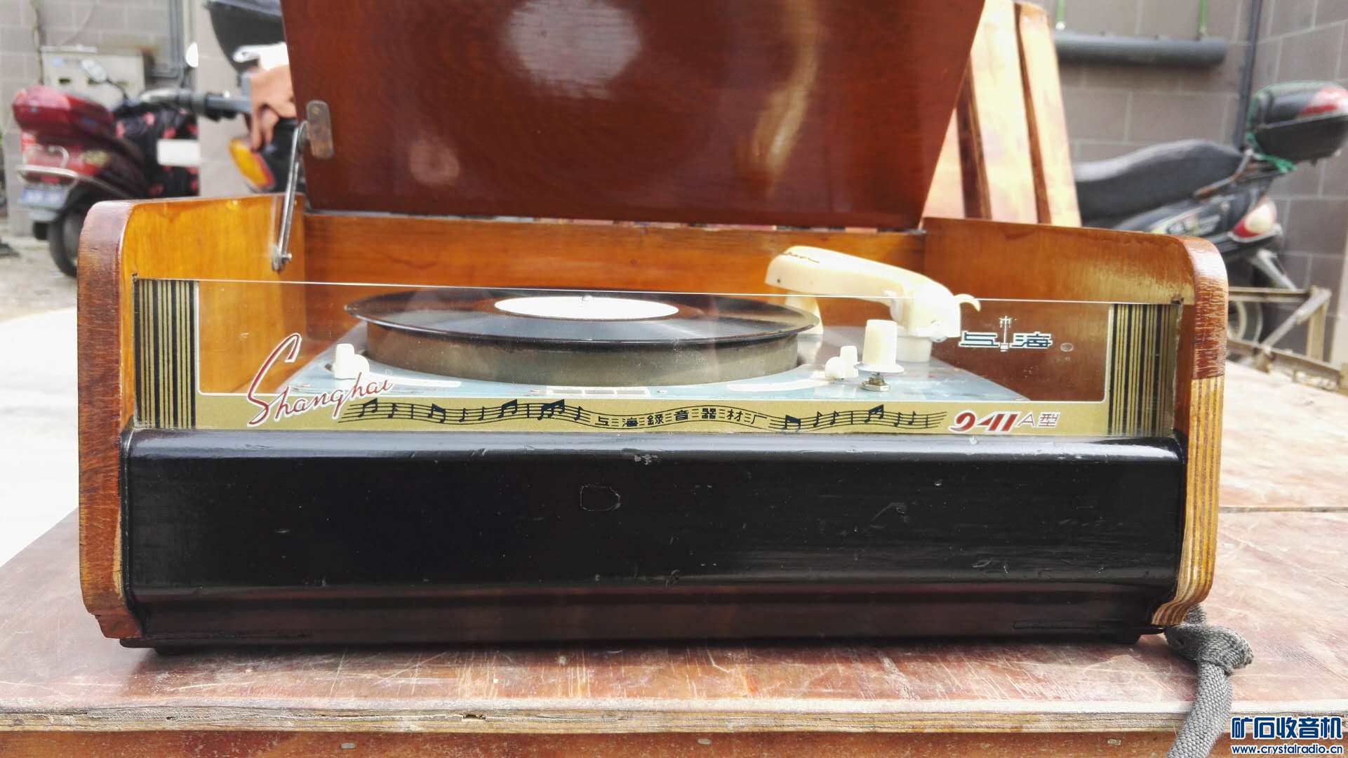

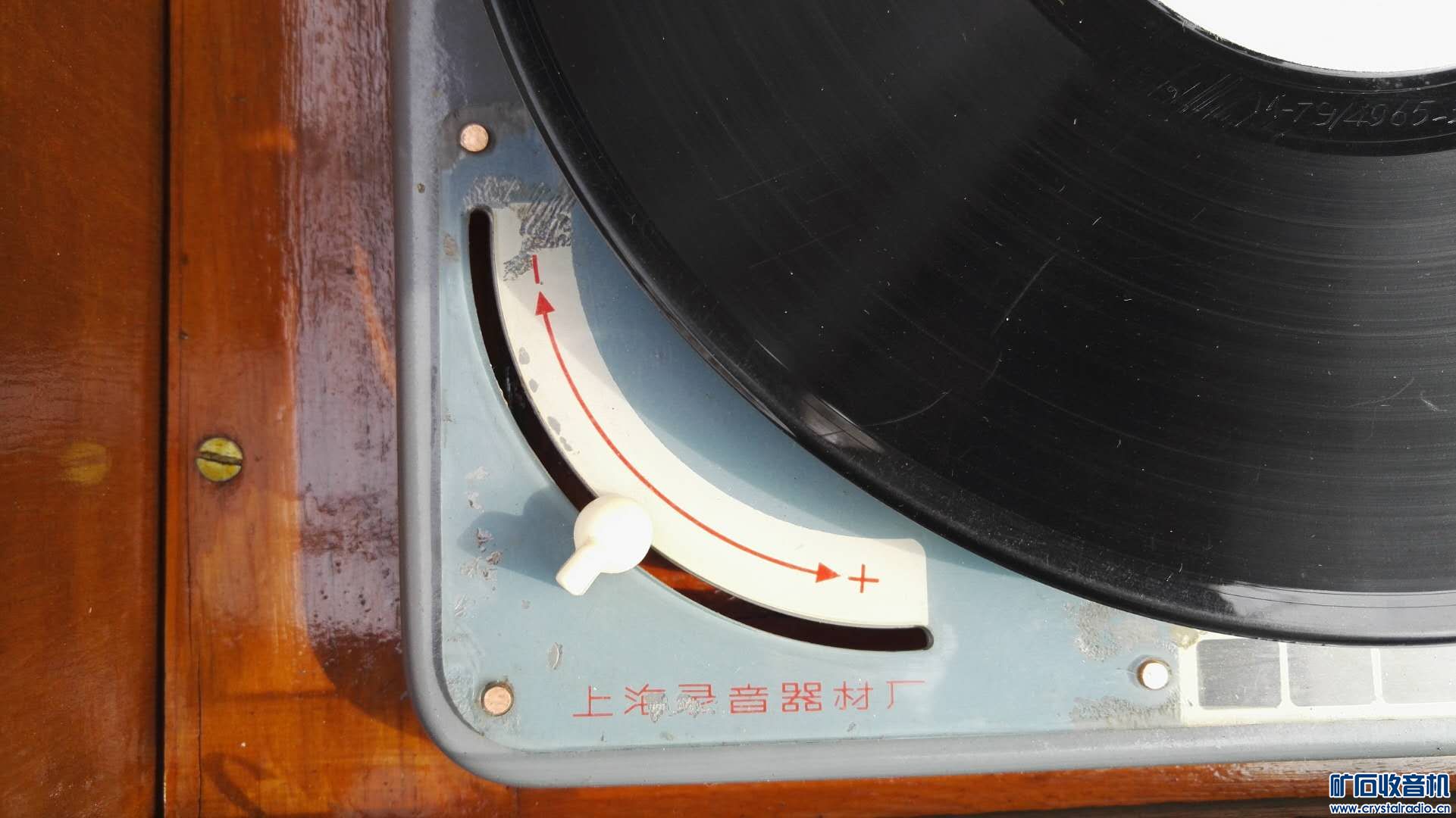

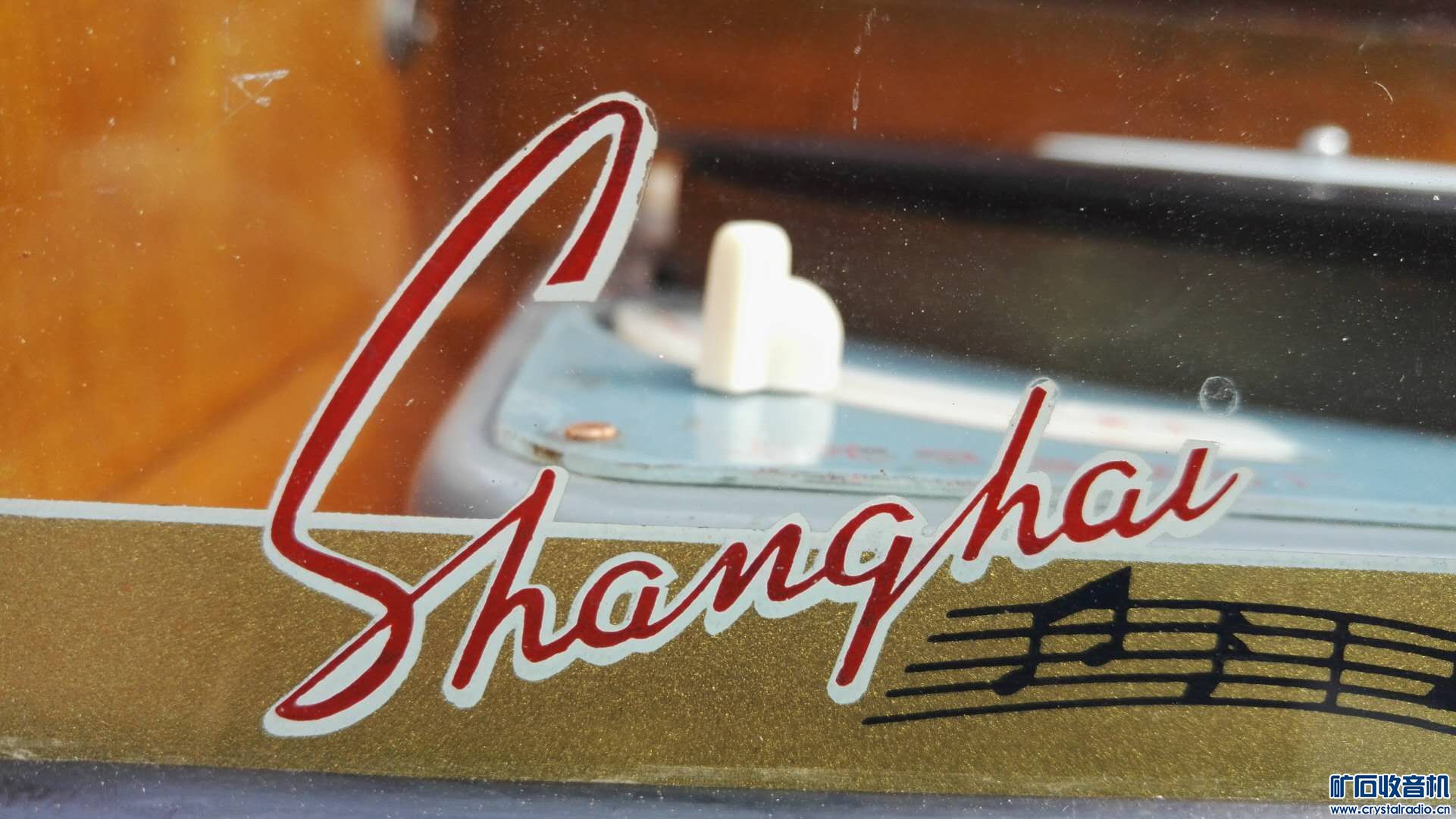

放地下室多年了的一个老电唱机,最近感兴趣拿出来打理打理,给大家汇报一下:
原来是古铜色的面板,没有找到那样颜色的油漆,就用灰色的喷了一遍。
商标很漂亮

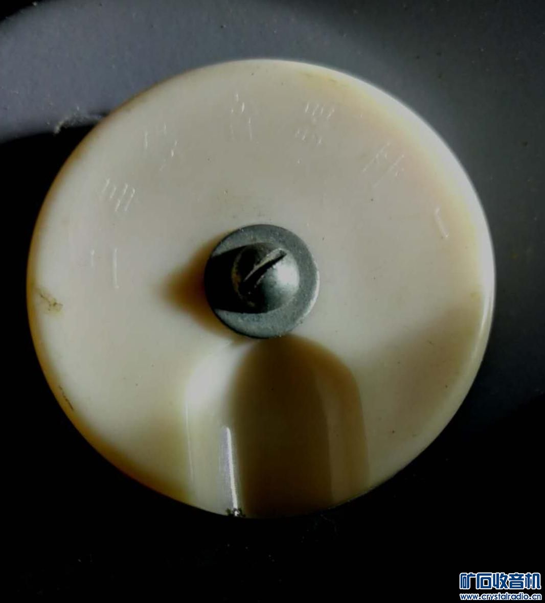

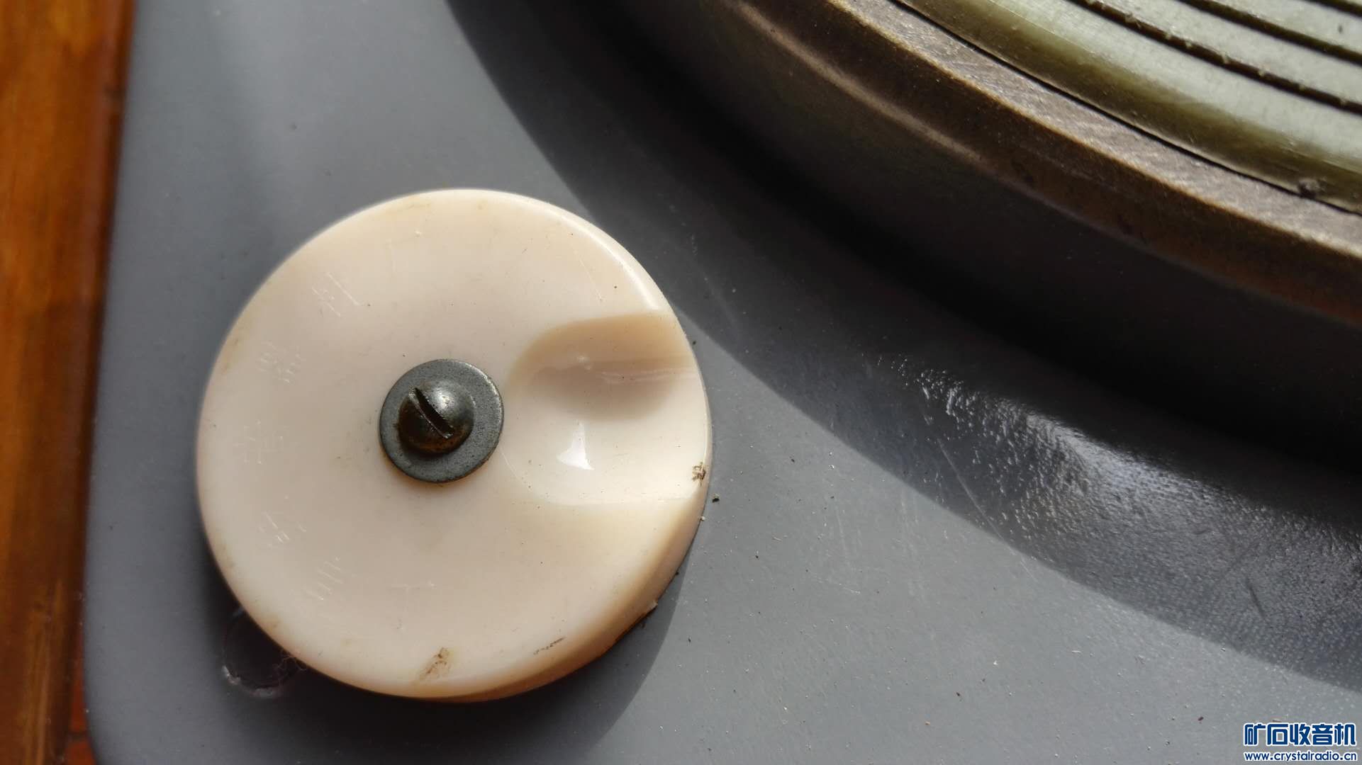

这个纽子不知道是干啥的,就是个装饰
用LM386搭了个功放板,效果还不错。
狗年给大家拜个年啦!

发表于 2018-2-21 22:40:17 | 显示全部楼层
那个钮子很可能是45转唱片适配器。
 楼主| 发表于 2018-2-22 09:33:44 | 显示全部楼层
老顽童@ 发表于 2018-2-21 22:40
那个钮子很可能是45转唱片适配器。
那个纽子背面什么也没有机构连接,只是一颗3mm螺丝固定,正面有“上海录音机厂”几个字
发表于 2018-2-22 13:31:48 | 显示全部楼层
不需机构连接,45转唱片(EP)中心孔径是38毫米,如果那个东西直径是38毫米那就是了。
 楼主| 发表于 2018-2-22 16:32:25 | 显示全部楼层
你看看细节:材质是塑料的
发表于 2018-2-22 22:14:54 | 显示全部楼层
10000nf 发表于 2018-2-22 16:32
你看看细节:材质是塑料的
这个和材质没有关系,它主要起定位的作用。45转唱片是大孔的不是常见的7~8毫米的小孔。
 楼主| 发表于 2018-2-23 11:36:52 | 显示全部楼层
长知识了!谢谢
