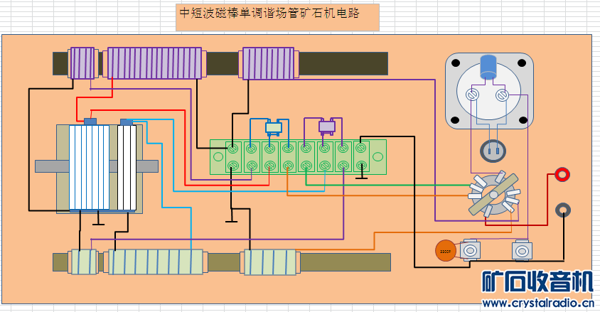

中短波磁棒场管矿石机电路图和安装图

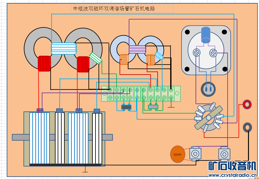

双调谐电路,双磁环中短波场管矿石机电路图和安装图

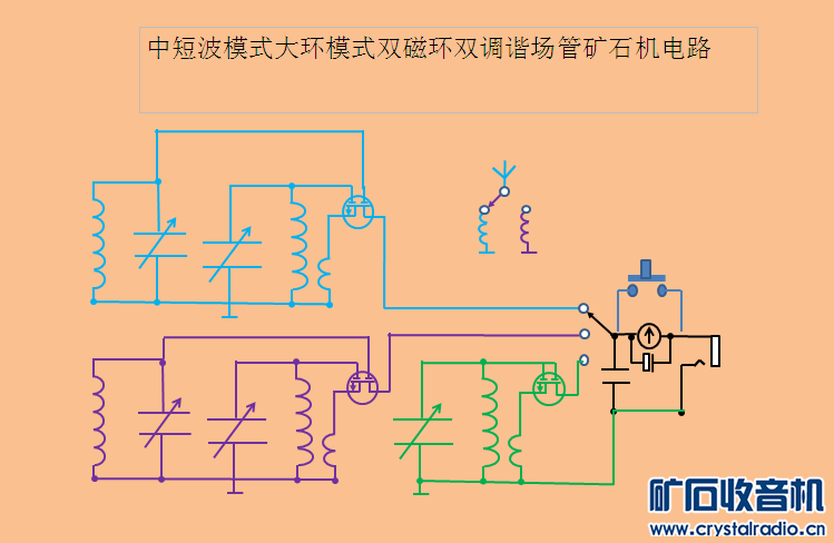

中短波模式加大环模式场管矿石机电路

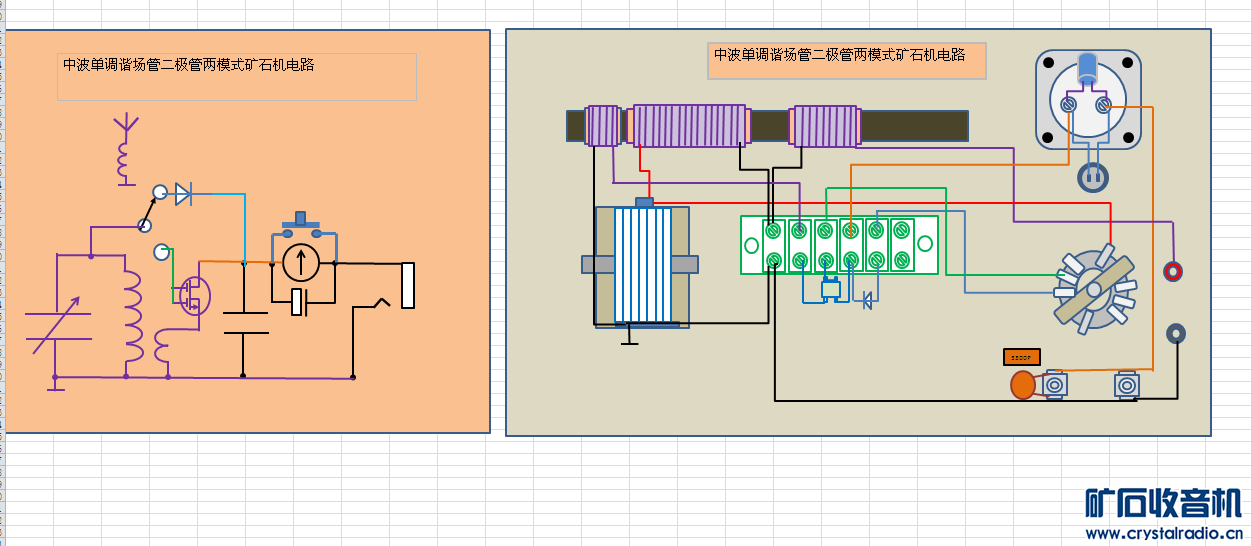

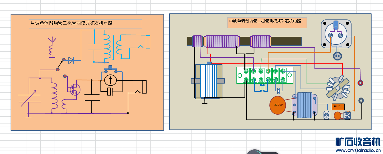

场管二极管两模式,单调谐矿石机
