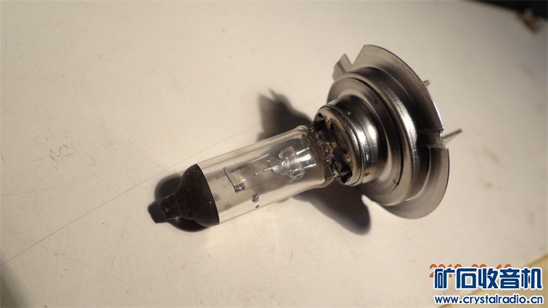

近光灯烧了一个,去店里换连工费45元,没几天两个近光灯又烧了,网上看一个15元,打算购回来自己换,也不复杂,练练手。

发表于 2018-2-17 10:28:37 | 显示全部楼层
是不是装的时候手摸灯泡了?有指纹的灯泡使不常。
发表于 2018-2-17 11:34:40 | 显示全部楼层
对,一定要戴手套,我有体会
 楼主| 发表于 2018-2-17 11:43:08 | 显示全部楼层
还有这一说?灯泡是店里换的,可能没有戴手套,提醒的好,自己换的时候一定要带手套。

发表于 2018-2-20 10:24:54 | 显示全部楼层
汽修店换灯泡可是一个永远跳不玩的坑    为啥呢  这个钱 不多,但是可以通过手法进行增量,大家都有饭吃,  维修工在换灯泡的时候都会下意识的用手去捏一下灯泡, 这个动作可以隐藏得神不知鬼不觉,老师傅甚至可以让你觉得这一手才叫“专业”  汽车大灯绝大多数都是卤素灯,说人话就是高压碘钨灯,寿命的保证是在高温下卤素的回送效应保证钨丝的稳定, 但是 灯泡表面因为有污渍(主要是油污)就会对灯泡表面的温度平衡有所打破,钨丝的回送功能失衡,结果钨丝在短时间内消耗 殆尽在灯丝薄弱部位高热烧毁,再牛逼的卤素灯 只要灯头玻璃被污染寿命即可大大打折,甚至即刻烧毁,所以呢,新灯泡在安装之前,用酒精 或者化油器清洗剂,认真清洗一下灯头玻璃,等自然干透后,捏着金属座安装到大灯内此工艺即可 保证灯头寿命达到原车出厂标准   其实 原装车灯的灯泡安装工艺就是如此,安装前必须在清洗液中浸泡清洗, 晾干后才能安装到大灯内的。

发表于 2018-2-22 16:35:18 | 显示全部楼层
无烟男人 发表于 2018-2-20 10:24
汽修店换灯泡可是一个永远跳不玩的坑    为啥呢  这个钱 不多,但是可以通过手法进行增量,大家都有饭吃 ...
又跟你学到了,不过我自己换的刹车灯几个月了,当时没有清洁也没有带手套,下次要注意了。
