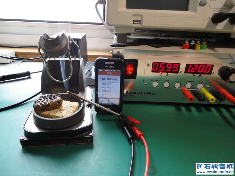

手里有大把的白光头,都是配941焊台用的,先做了个测试,加直流6v电压,显示电流1.2A,通电45秒之内就可很好熔锡,呵呵,有戏啊

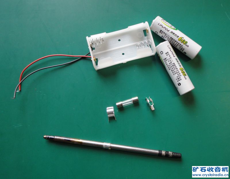

 楼主| 发表于 2011-1-10 14:46:23 | 显示全部楼层

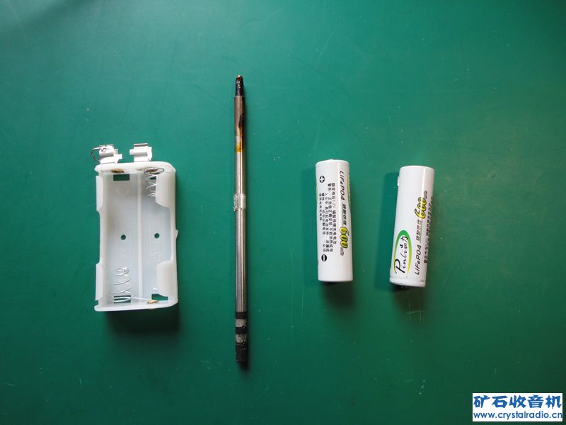

在自己的实验室里翻箱倒柜半天,有了如下收获:
【1】2节装AA电池盒1个;
【2】磷酸铁锂充电电池1对(每只3.2v/600mAH);
【3】保险管夹子1对(图中的保险管是为了提醒您这对小夹子原来的用途)
【4】白光头若干,呵呵

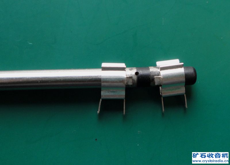

 楼主| 发表于 2011-1-10 14:49:28 | 显示全部楼层
保险管夹子与白光头正好相配,夹子上原来用来限位弯曲90度的小片片用钳子改变一下角度,就可与烙铁头的导电环良好接触【妙啊!】:

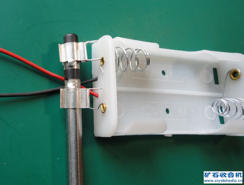

 楼主| 发表于 2011-1-10 14:52:20 | 显示全部楼层
看看电池盒上引出电极的两个黄铜铆钉的间距,更妙啊,呵呵

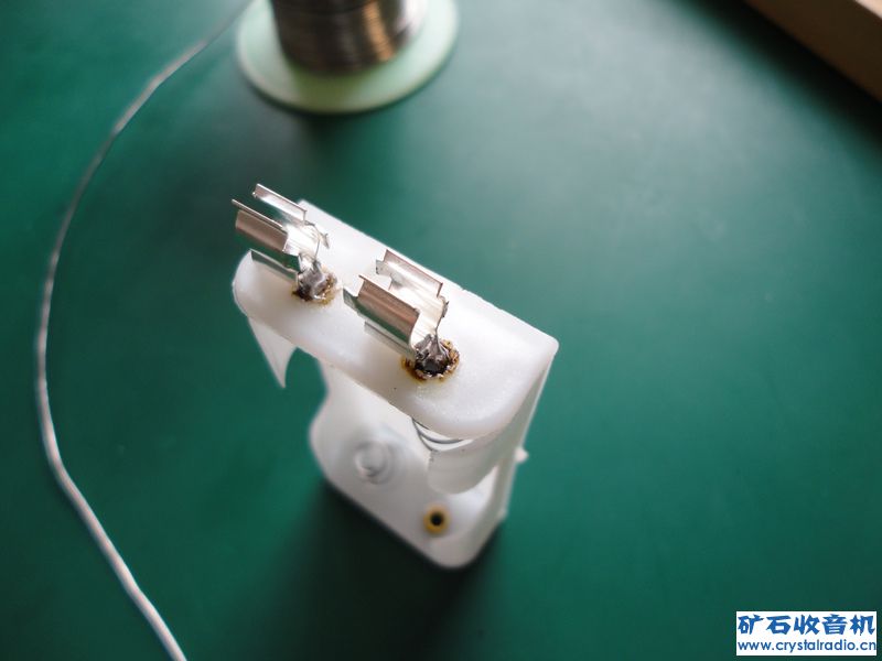

 楼主| 发表于 2011-1-10 14:55:01 | 显示全部楼层

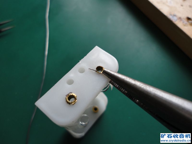

电池盒上的空心铜铆钉很薄,先用钳子夹扁,这样会结实一点,弄好了顺便上锡,电池盒是塑料的,容易烫坏,上锡时要注意:
 楼主| 发表于 2011-1-10 14:58:01 | 显示全部楼层

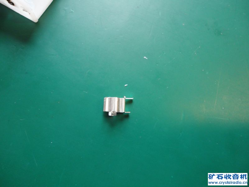

保险管夹子的一条腿剪短一点,用于穿过电池盒的空心铆钉,另一条保持原长度,用烙铁稍稍加热,穿过电池盒的塑料壳,并在另一面弯折,压平
剪腿:
烫进去:

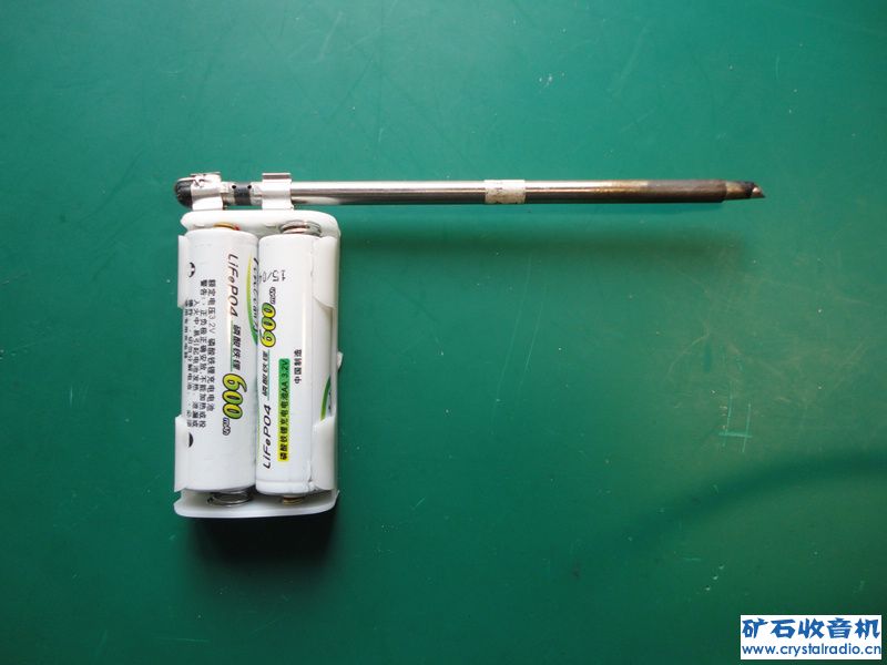

 楼主| 发表于 2011-1-10 15:26:07 | 显示全部楼层
焊上个电阻管脚,当作定位用,白光芯顶到限位时,正好能够可靠接通电源
 楼主| 发表于 2011-1-10 15:27:08 | 显示全部楼层
完成了,简陋的有点不好意思了,呵呵:
 楼主| 发表于 2011-1-10 15:29:02 | 显示全部楼层
试了一下,通电40秒左右就可以化锡了:

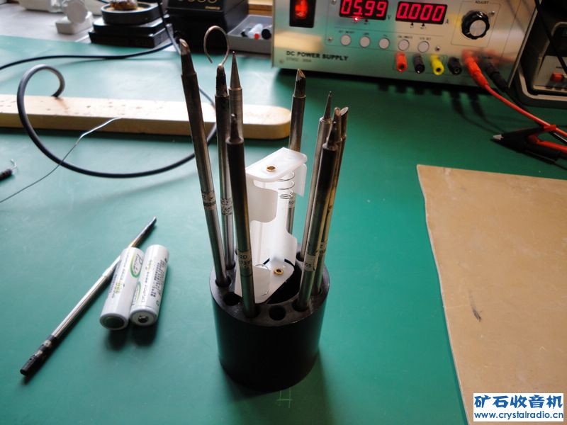

还可以随意换头,换头操作快速简单:
 楼主| 发表于 2011-1-10 15:33:28 | 显示全部楼层
不用的时候拆开放置,电池盒扔在烙铁头中间-----没有介绍,很难有人相信这是只可快速换头的“无绳电烙铁”吧?
呆在这里了:
