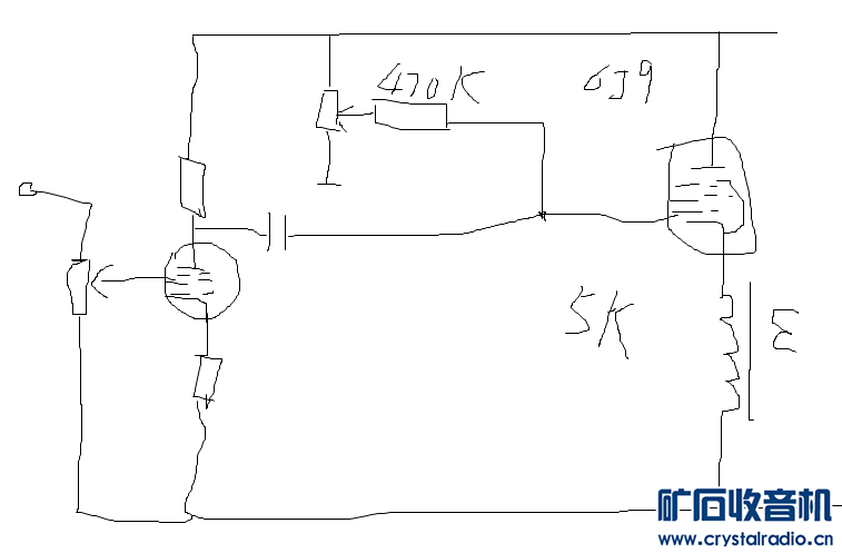

这图有点写意了,哈哈,凑合看吧,这个输出牛设计就简单了,阴极输出电压是50V,用57铁芯,叠厚30,就可以计算20hz时候的每伏圈数,45x2.5/(1.9x3x0.8)=24.6圈(0.8是磁导率),50伏x24.6=1234圈,8欧是56圈。
发表于 2018-2-17 07:35:43 | 显示全部楼层
楼主可能是想通过这个6J9电子管来说明电路配合的输出变压器设计,但电子管有各种状态,还是要根据情况设计输出变压器。

 楼主| 发表于 2018-2-17 15:32:14 | 显示全部楼层
lxa000 发表于 2018-2-16 16:24
请教:
为什么你在做图时选用240V和50mA这两个点
选别的点可以不?
Ixa000兄好。负载线斜率的确定主要由个人的所需决定,是比较随意的。但是,还是有原则的,首先尽量用手册中的数据,其二尽量在给定的曲线范围内,第三就是使工作区域尽量大(输出功率的问题),最后还要考虑一下阻抗的因素。根据以上这些因素和影响这些因素的一些条件进行取舍,做出符合自己意愿的负载线。在我的这个例子中,主要考虑阻抗和较大的工作区域的兼顾。

 楼主| 发表于 2018-2-17 15:59:29 | 显示全部楼层
杭州陈玉 发表于 2018-2-17 07:35
楼主可能是想通过这个6J9电子管来说明电路配合的输出变压器设计,但电子管有各种状态,还是要根据情况设计 ...
老兄好。这个输出变压器就是根据6J9在这个电路中的工作状态计算的,它就适应这个电路的数据,非要改变工作状态就要另计算输出牛的参数了。

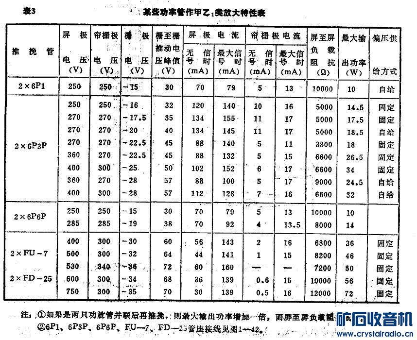

发表于 2018-2-17 16:49:59 | 显示全部楼层
103007lsv6yz50vwf5y50w.jpg 进修老师!新年快乐!!我有一台回收的DIY胆机。是6P3P推挽。输出牛是一台三无产品无任何标识,标准接法无反馈抽头,按论坛的简易测试方法,初级P-P端接230V交流,次级测试有10V  计算方法是230*10得出电压比是23乘23乘次级8欧姆喇叭阻抗。得出此牛的初级阻抗也就是3.8K_4.2K左右,请教6P3P功率放大的电压和工作点怎么设计?我知道此管推挽单管静态电流44MA。2管合计是88MA。那么供电电压设计多少合适?是不是输出牛阻抗低就要加大供电电压,要是输出牛是6K或8K的就要见降低供电电压吗?能不能解惑一下。只能按上面推荐的工作条件设计吗?最接近的是3.8K输出18W。谢谢了
 楼主| 发表于 2018-2-18 18:25:41 | 显示全部楼层
豆丁+多多 发表于 2018-2-17 16:49
进修老师!新年快乐!!我有一台回收的DIY胆机。是6P3P推挽。输出牛是一台三无产品无任何标识,标准接法无 ...
你好新年快乐。你能测一下初级电感量吗?我看看能不能帮你计算一下电路参数。另外说一下铁心的尺寸.
