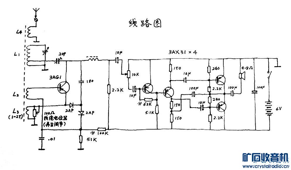

再帮我看看这图是哪位老师发的,谢谢啦!

发表于 2018-2-16 12:22:06 | 显示全部楼层
照图搭线就可以了,找出处有什么用啊?
发表于 2018-2-16 14:42:35 | 显示全部楼层
直放式收音机,后面几个管是低放部分
 楼主| 发表于 2023-9-27 11:21:12 | 显示全部楼层
对这个电路感兴趣的原因是:1、功放部分全PNP管;2、高低端分别再生,效果好。
做了一个,几年了,还没完工。
