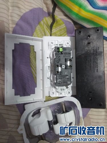

如图,从韩国带回来的,不知道零火线咋接,恕我韩文还学的不太好,直接按图接吗?

拿万用表测量,把插坐右边接火线,左侧接零线上边接地。
那为什么图上印的是左边接的火线?

补充,我这才知道韩国的插座大部分都没有零线,都是两条110V的火线组成的220V!!!!
发表于 2018-2-24 21:01:11 来自手机 | 显示全部楼层
有零线在插头的中间的贴片就是地线

国内使用不管图上标的怎么接,楼主必须按照国标接,左零右火,中间接地线,否则后果很严重
