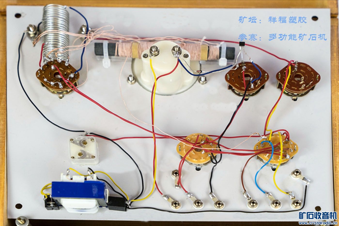

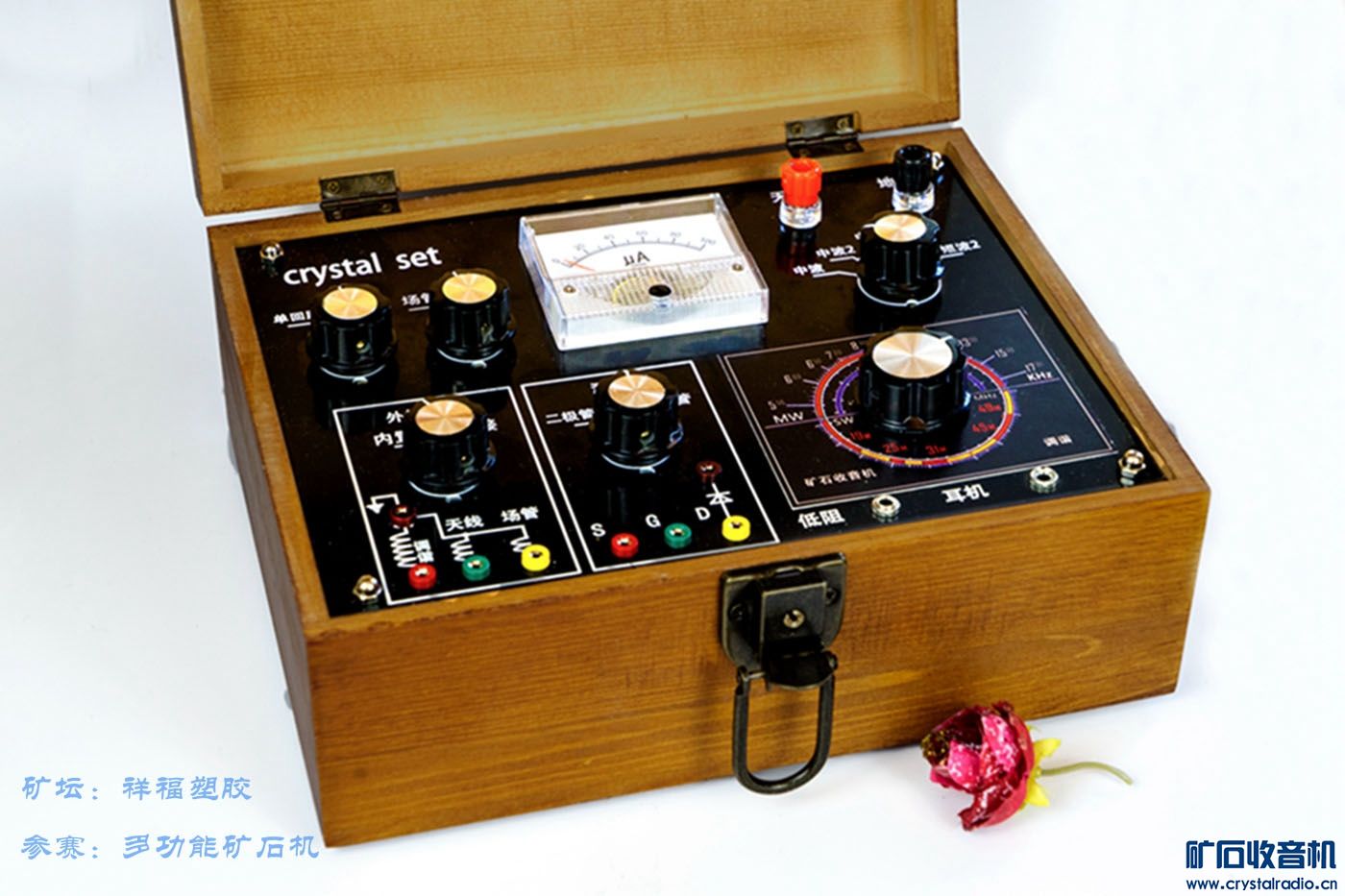

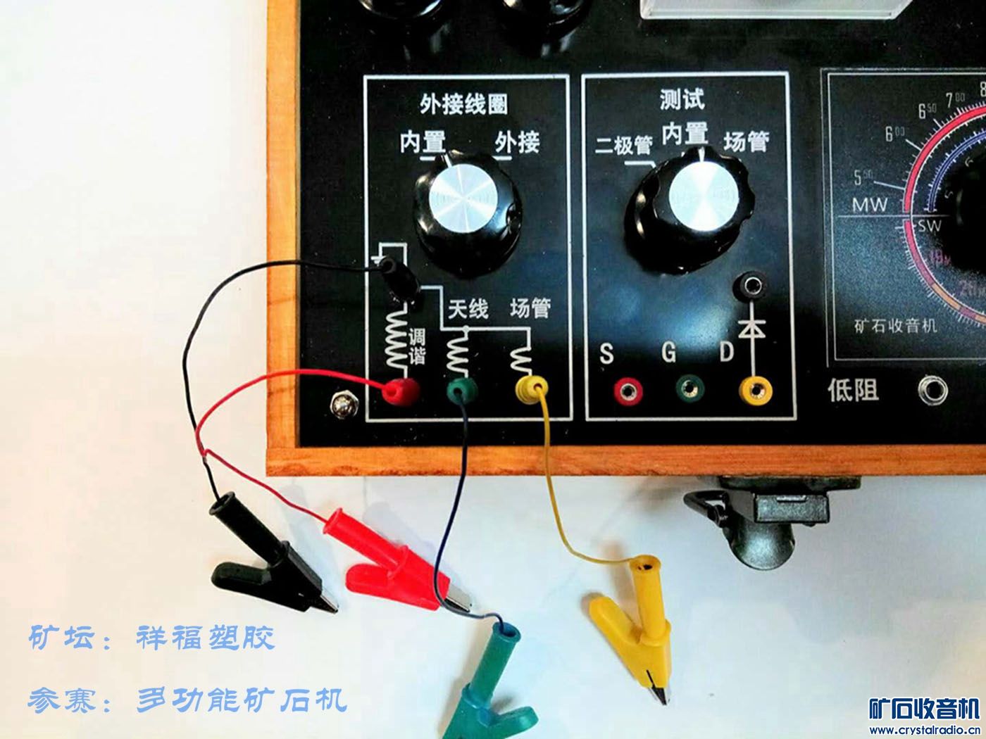

IMG_20180216_141649_STEREO.jpg IMG_20180216_151132.jpg 一个中短波矿石机,可变换双单回路还可变换二极管和场管,带阻抗变换可用高低阻耳机,(见图)这里不向老师们介绍了。
本机特点可转外接不同线圈磁环空心等等,也可变换不同型号二极管场管,为矿机玩家提供方便
补充内容 (2018-2-16 18:59):
做这矿机本以为简单,其实不然五个波段开设计时颇感不易,相互的逻辑关系整整画了两天,不过制作蛮顺利一做就响,所有功能都能达到自已的期望要求,我在上海中环内25楼窗外挑出2米下垂10电线为天线强台大于100微安。
补充内容 (2018-2-16 19:03):
短波白天也能清楚收到几个台,特别是变换线圈测试检波器非常方便。

发表于 2018-2-15 14:51:37 | 显示全部楼层
惊艳!矿机面板制作精美,请介绍一下收听效果。

发表于 2018-2-16 20:01:14 | 显示全部楼层
这主面板设计得很不错,具有较强的观赏性,它超过了矿石机的实用性。

 楼主| 发表于 2018-2-16 22:11:34 | 显示全部楼层
很实用的,玩玩很方便,做各类线圈试试,测测检波器
