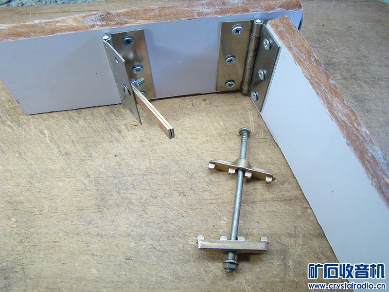

木板合页等

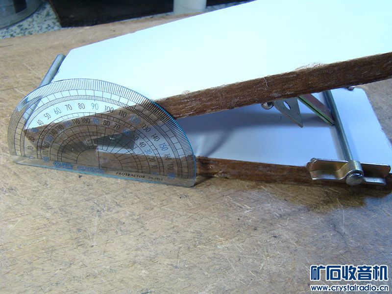

 楼主| 发表于 2018-2-15 11:02:48 | 显示全部楼层
调好角度,磨切的角度及手法请百度,它更详细。

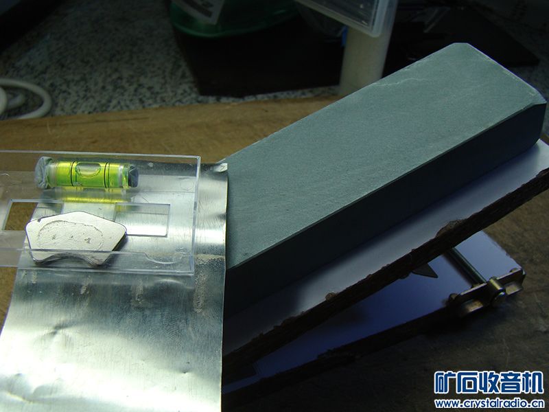

 楼主| 发表于 2018-2-15 11:16:51 | 显示全部楼层
橡皮泥,水平气泡,磁铁,吸在菜切上。橡皮泥干净,相互沾就清理的干干净净。
 楼主| 发表于 2018-2-15 11:18:10 | 显示全部楼层
保持水平,磨。

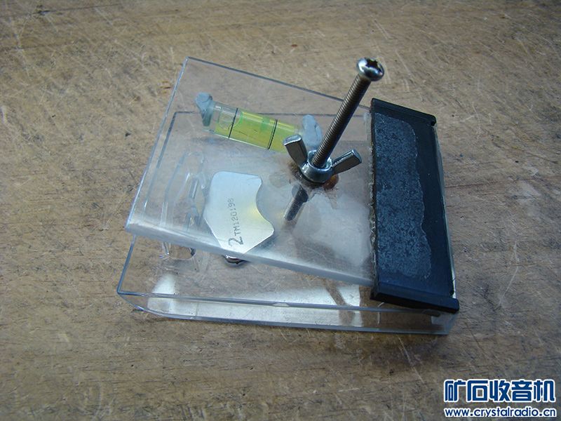

 楼主| 发表于 2018-2-15 11:20:38 | 显示全部楼层
方式2:
橡皮泥,水平气泡,磁铁,螺丝调角度。
 楼主| 发表于 2018-2-15 11:22:41 | 显示全部楼层
磨石平放,吸在菜切上,保持水平磨。
 楼主| 发表于 2018-2-15 11:24:29 | 显示全部楼层
同理的另一个:软盘盒等。

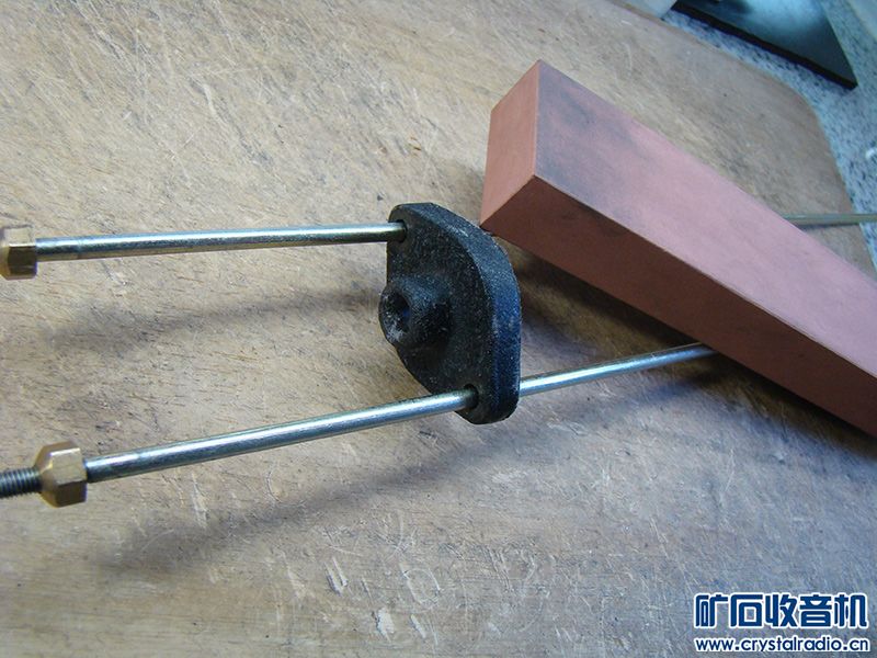

 楼主| 发表于 2018-2-15 11:27:32 | 显示全部楼层
老式打气筒上拆下的,可以制作更平稳的定角。还没必要,一直没也开工。

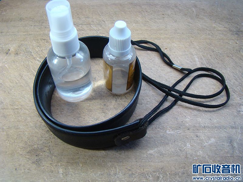

废弃的皮带别都扔。
可喷水的瓶子,可滴油的瓶子。浆石用水,宝石用油,一般所用的油石可水可油(百度最好)。
一块湿毛巾,没了。
