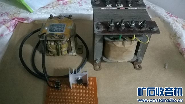

变压器是什么类型的绕组,就采用什么方案。
发表于 2018-2-15 07:58:26 | 显示全部楼层
变压器次级功率多大?你需要的12V电流多大?12V用途?
发表于 2018-2-15 08:27:50 | 显示全部楼层
你没有把两组电源的要求写清楚。只知道你有一组电源的电压是12v。
还有你变压器的功率及输出电压。
发表于 2018-2-15 08:30:07 | 显示全部楼层
二 好。
方案二,7812 之前,多用两个二极管,一个电解。
能避免互相牵扯。

12V电压用在汽车音响改家用上,下面的正负电源想供给低音炮的功放使用,电源变压器是150W控制变压器改制的双20V交流电压

方案1完全没道理。方案2 牵扯太多。
不如独立绕组。

方案2稍好,但是都不能解决车机和低音炮的共地问题,容易引起干扰。而且7812电流太小,会发热很大,带车机很吃力,甚至带不动。非要用这个方案的话,可以把7812改成7815再加个2N3055扩流。

多谢各位的不吝赐教,现又找了一个小变压器,打算用这个给车机单独供电,也是个控制变压器,把380V的接头接在220V交流电上,得到21V的交流,经整流、滤波、稳压后给车机供电,大的控制变压器留给低音炮使用。

二选一的话,2方案好些。有些场合不适宜共地。
最好是独立绕组或分别独立电源。
7812带车机有些吃力,需要加大功率管扩流,做好散热。
