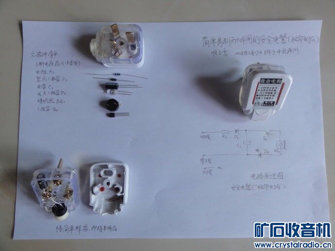

                                简单易制大作用的安全电警“救命电狗”
    家中电器带电了,存在触电致命危险,可现有系统设备无法及时感知和报警保护,故每年均有触电悲剧发生。
顺古德原创的安全电警“救命电狗”,可有效并及时发现危险,声光告警,解决此问题。平时零功耗,环保可靠。
而且很简单,容易制作,给自己和家人朋友提供保障,让生活更安全。

简单易制大作用的安全电警
元器件清单:
三脚电源插头、电阻、整流二极管、电容、发光二极管、蜂鸣器、三极管,各一个。
制作过程:用烙铁按图简单焊接就成半成品,拧上螺钉,贴上标签即成品(自用也可不贴)。
使用:插在家中任一空闲插座上即可。
原理图、制作过程图、实物图和作者签字图:
