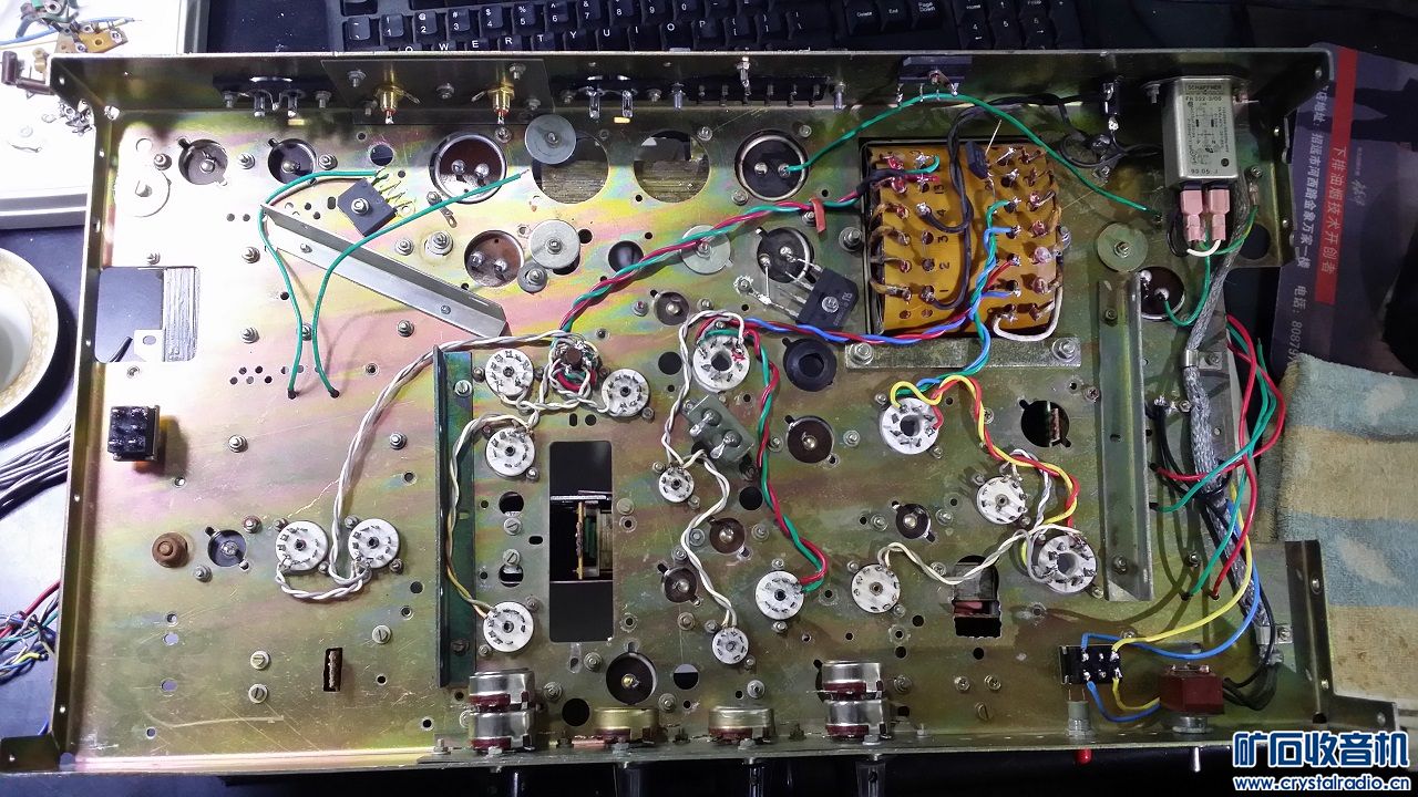

清理干净后的铝镁合金底盘。备料的时候走了点弯路,管座全部拆掉了。其实有不少管座可以保留直接用。
摆位。为了节就原底盘上的窟窿,这一步工作费了不少的心思。

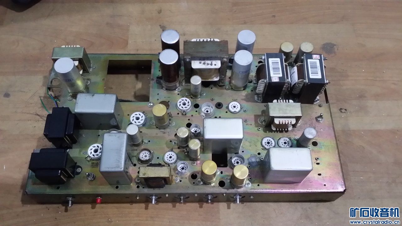

电子管就位。总共用了14只管子。
主要部件就位
连接灯丝。采用就近接地的方式,所以没有再布设地线。
焊接完毕后调试。每次调试两个声道,其它声道接假负载电阻。
