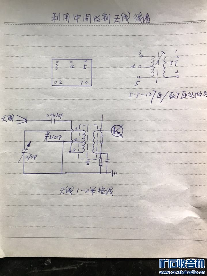

利用中周改制天线线圈
用TTF-3型中周改制而成,具体制作方法:在TTF-3型中周骨架磁芯上,用直径0.08QQ型漆包线进行绕制。
具体绕制数据,1-2端5匝,5-3端绕127匝,在7匝处抽头尾4端,配用2/270P双联。
安装时接线尽量短/粗。
另外从5端窜接一只0.047uf电容再接上1-2米拖线作为机外天线,统调时只要旋动磁帽,使低端电台最响为止(用于高传真收音机中效果不错)。

这个是调谐高放级用的吧?
发表于 2018-2-14 21:00:24 | 显示全部楼层
这个完全可行,天线电容用100-680P即可。

甲类孤胆 发表于 2018-2-14 20:03
这个是调谐高放级用的吧?
这个替代磁棒/线圈部分,收音机做的体积更小,灵敏度很高。

靠谱。以前有这么设计的
这个天线线圈应该可以做直流/交流胆的接收单元。

是72年在一篇报纸一角上看到的,原文抄下,应该是3-4端7匝处抽头。
有空时给电子管收音机加上实验一下,如果可能的话,省去了磁棒/线圈安装的麻烦,方向的调整...........

安照这个图装的机器能工作,可以调谐,不过这不是标准的画法和作法。标准的画法和作法还应注意两点。①绕线的画法要注意同名端,要注意热端和冷端。线圈的起端要画在上部,终端要画在下部,②要在谐振线圈的抽头处接天线,如果是7匝,则抽头处离地要7匝。也就是说起端接可变的定片,终端接可变的动片,在离地7匝处抽头接电容和天线。

这个图只是原图文字照搬来的,不是我发明的/文字.........等,40年前物资缺乏,磁棒及零件在偏远地区,不要说买到就是实物图也少见。说个笑话,就是报纸4分/份都要传看很多人,报纸都是订阅的与大城市有零售卖报的不同,抄写只能满足一下,以后有条件再.........这个图不是专业刊物/报上的。都没有做过实验,可以调谐?

先生好!我国以前出的收音机书中,大凡是中波谐振线圈,次级一般是7匝或8匝,大凡是短波谐振线圈,次级一般是2匝左右。但现在很多机器中波的次级有绕到20匝以上的,短波的机器次级也有绕到5匝以上的。本论坛也有人说短波的次级要是绕到5匝灵敏度会大增。老式的机子主要是考虑到调谐线圈的Q值,现在的机子主要考虑到次级线圈的输出电压,即机器的接收灵敏度。对于旧的波段开关,触点氧化,接触电阻变大,我想增加一定数量的次级匝数也许是有一定的道理的。祝新年好!
