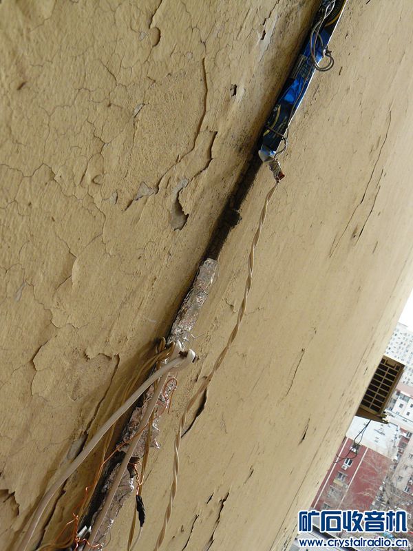

住城市高楼,架一根理想的天线就是梦想。对楼房屋外观察了很久,难以架线,只能在窗外贴着墙垂下一根线,发现信号居然还可以,又过了几日,发现信号来自一根从楼顶下来并固定在外墙表面的的粗胶皮电线,它一直垂下到6楼,然后拐向空中,进入对面楼顶,去向不明,但是怀疑有线头继续向另一座6层楼楼顶飞去,然后就消失了。估计就是这根电线的空中部分接收了电波,感应到我这跟靠近它的垂下的天线,使信号增强。
据说这是高楼的静电泄放地线,并非避雷地线,因为它没有直接入地,接地电阻远远不够低。
为了增加两根线的耦合,我在它的胶皮线外边缠了一段铝箔。因为它的垂下段铺设得不是十分垂直,与我的垂下线不能完全平行。
安全性有了,胶皮是绝缘的,仅凭电容交联。
试听矿机,小磁环,350欧舌簧耳机,中波最强台603千赫台电流达到200微安以上,爆表,震耳受不了。晚上在最低频端可以收到522千赫的航标信号台滴------滴滴,零点过后603强台停播了,河南台进来了,往低端去还有4个弱台可以听到。高端信号也可以,1557千赫中央台很响,停后可以收到1566台。
对这根蹭来的天线很满意,真是雪中送炭,天上掉下来的馅饼呀,相当于一根几十米的长天线了。
看图,乱接的,只能伸出一只手操作。

是不是手机放大器信号线?我们这里每栋楼都有。

估计不是,因为它是很陈旧的胶皮线,看样子跟老楼一起铺设,钉子钉在墙上,再加胶 固定,多处脱落。很可能是高楼的静电泄放线,减少雷击的危险。在矿机里有时可以听到嘶嘶的放电声,没有市电的交流声。楼顶没有手机信号基站天线。
如果您可以接触到手机信号线可以试试当天线用,外皮缠上电线或铝箔,引下信号即可,也许会给您带来惊喜。祝您成功!

这个线只是废弃不用的旧有线电视线,连到几个楼。
