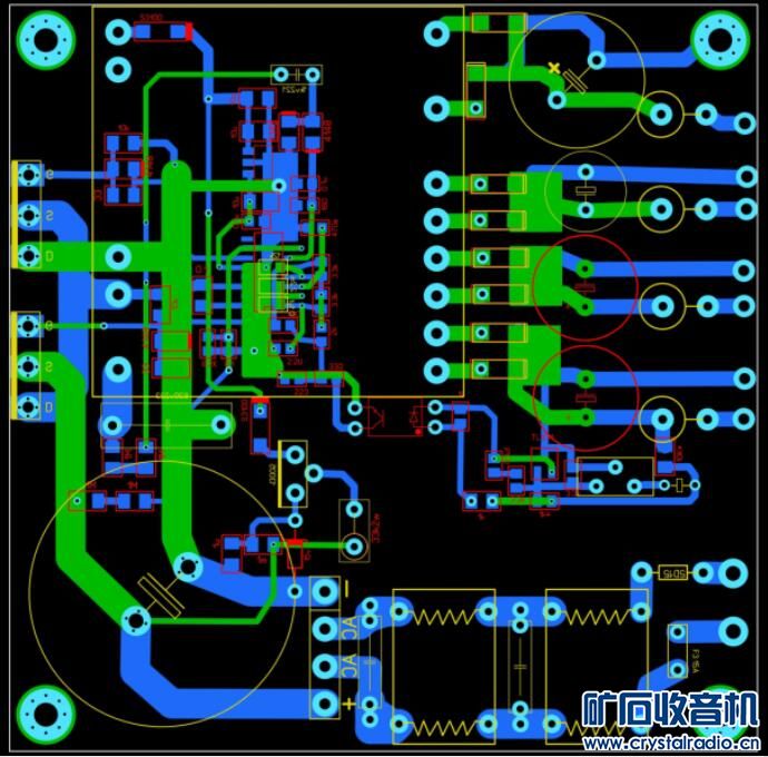

便宜又好声的组合,18年就玩这个,谢楼主提供经验。看上去灯丝还是高压用了反激式开关电源?

楼主电源做得好,图也画得好,考虑得很周到很,学习了。我没有用反激电源做各种功放电源,主要嫌它纹波大、干扰大,虽然在耳机或喇叭中听不到任何噪声,用示波器测功放输出端可能会有许多毛刺,有毛刺就说明功放受到干扰了,放出的声音不圆润,不耐听,不知是不是这样?

倒行逆施 发表于 2018-2-13 17:21
一般来说,确实如此!只是,有些细节要是处理好了,可能还可以用!调试很关键。开关管速度放慢一点,可以 ...
讲到点了,这样一处理,可能会好很多,要学习这一方法。要送我这板那太感谢了,另外我想用L6599D做一款高频交流点灯的胆机电源试试,方法是电压反馈的一绕组加一个恒定电流,让其他绕组产生基本相同的功率输出,然后再用电阻均压,你看能否可行?
发表于 2018-2-13 20:07:00 | 显示全部楼层
就想用这板试,三组灯丝电压,一组高压,均采用桥式整流,其中灯丝直流和交流通用,交流不行就用直流。

倒行逆施 发表于 2018-2-15 11:25
没有及时回复,想了一下,感觉可能不行。
1.6599是LLC芯片,它的TOP架构输出的是方波。方波有非常丰富的 ...
是的,直流和交流灯丝应该无区别,就是论坛上有些大师硬说不好,就想试试究竟啥样。另外,L6599和SSC3S910都是LLC的芯片,输出都是方波,通过谐振得到近似正弦的电流波,二者仅仅是检测功率管的开与关的方式不一样,L6599是0电压时关, SSC3S910是0电流时开,其他方面SSC3S10略好于L6599,不知我的理解对不对。

SSC3S910还有一个非常特别的优点,他可以根据线路电压自动更换频率。我的理解是让电源随着线路电压不同, ...
很期待年后看到你的胆机电源!
