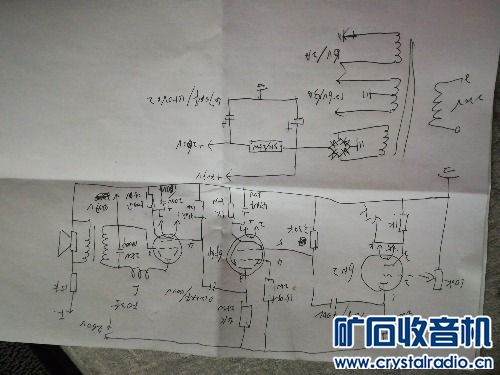

仿照论坛里前辈的电路做个fu25的胆功放,因为没有合适的元器件,结果上电后发出刺耳的声音,现在求助论坛里的前辈帮忙看看

输出变压器的同名端不对

发表于 2018-2-12 21:29:27 | 显示全部楼层
xx_justone 发表于 2018-2-12 21:22
同名端是什么意思,我刚鼓捣胆机,好多都不太懂
把输出牛的初级接线,对调一下。

发表于 2018-2-13 08:18:03 | 显示全部楼层
一般是自激了,去掉反馈试试

发表于 2018-2-13 11:07:04 | 显示全部楼层
xx_justone 发表于 2018-2-13 10:16
负反馈在这里的作用大吗?如果非用不可怎么办呢
反馈的意思是将放大器输出的一部分信号再引回到输入端,分为正反馈和负反馈。
负反馈,引回来的信号和输入信号反相,与输入信号叠加后起到削弱信号、改善线性的作用。对模拟放大来说,负反馈是减小放大器失真的重要手段。现代放大电路利用负反馈等手段,可以轻易将失真控制在千分之一以下。所以呢,负反馈是个好东西,能用最好用上。玩电子管的老师,有一部分人对发反馈耿耿于怀,这是出于某些其他考虑的,初学者可以不考虑。
正反馈,引回来的信号和输入信号同相,与输入信号叠加后起到增强信号、引起自激振荡的作用。对功放来说,震荡的结果就是发出刺耳的啸叫声,这是要极力避免的情况。
你的机器可能就是把反馈弄成正反馈而引起自激振荡了。输出变压器的两个端子使用时有一端是接地的,更换接地端,反馈信号即反相。

发表于 2018-2-13 18:45:38 | 显示全部楼层
直流供电电路退偶不良也会产生自激,第二个电子管帘栅极加20微法电解电容做旁路,第一级屏极供电电路加RC滤波(10K20微法)。
