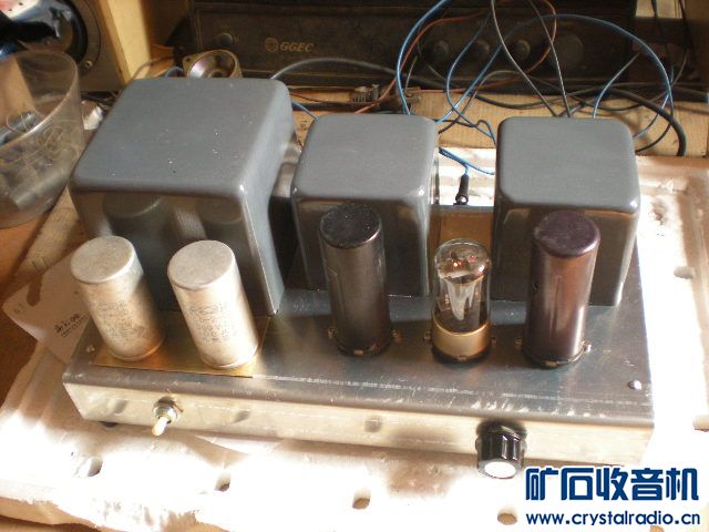

发表于 2018-2-12 11:57:02 | 显示全部楼层 |阅读模式
DSCN6076.JPG DSCN6077.JPG DSCN6078.JPG DSCN6079.JPG DSCN6075.JPG DSCN6066.JPG DSCN6067.JPG DSCN6069.JPG DSCN6071.JPG

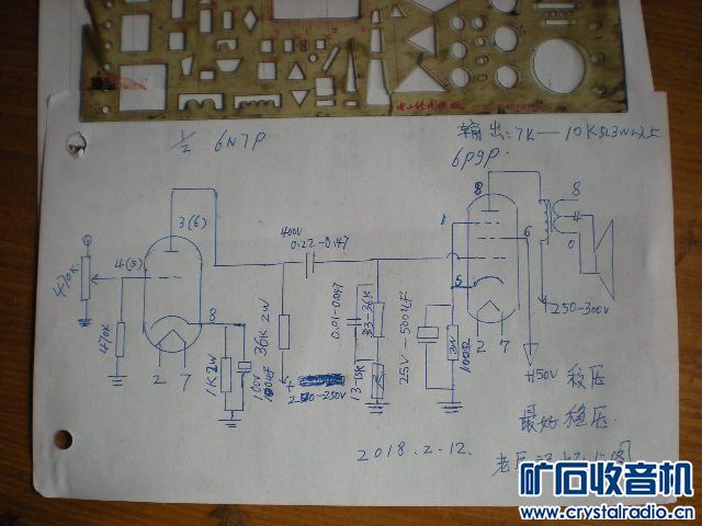

发表于 2018-2-13 12:51:20 来自手机 | 显示全部楼层
去年我在老兵哪里弄的小机壳装的就是6n2+6p9p,推书架没问题,自我感觉很好。
发表于 2018-2-13 14:05:10 来自手机 | 显示全部楼层
很好!支持动手!
 楼主| 发表于 2018-2-13 16:05:01 | 显示全部楼层
6n9p不需多大的推力。你把栅流电阻换下听下感觉,肯定会改变的。六脚如用150v独力稳压---功虑会大大的提高的。不知老友用的哪种电路。

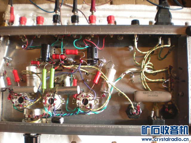

发表于 2018-2-26 09:29:37 | 显示全部楼层
请问焊点上红色的漆是什么漆呢?
 楼主| 发表于 2018-2-26 22:17:05 | 显示全部楼层
牧子1 发表于 2018-2-26 09:29
请问焊点上红色的漆是什么漆呢?
只记得主要成份应有松香还有些其他的化工元料,几十年前老前辈给配了一瓶子,故计再用三十年也用不完。,
发表于 2018-2-26 23:06:51 来自手机 | 显示全部楼层
声音怎么样?功率有多大?
发表于 2018-2-27 22:44:27 来自手机 | 显示全部楼层
这东西我玩过,声音其实不差,当然没认真处理也说不上优秀。但好处是此管互导非常高。用6SK7推,你的负反回输可用很大。
