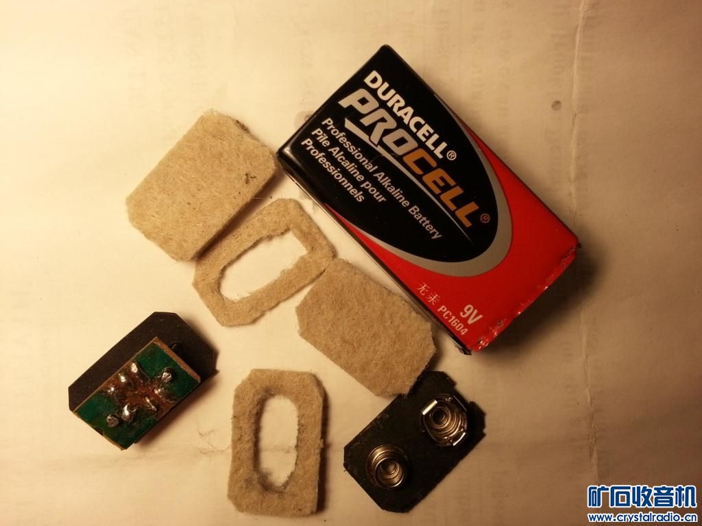

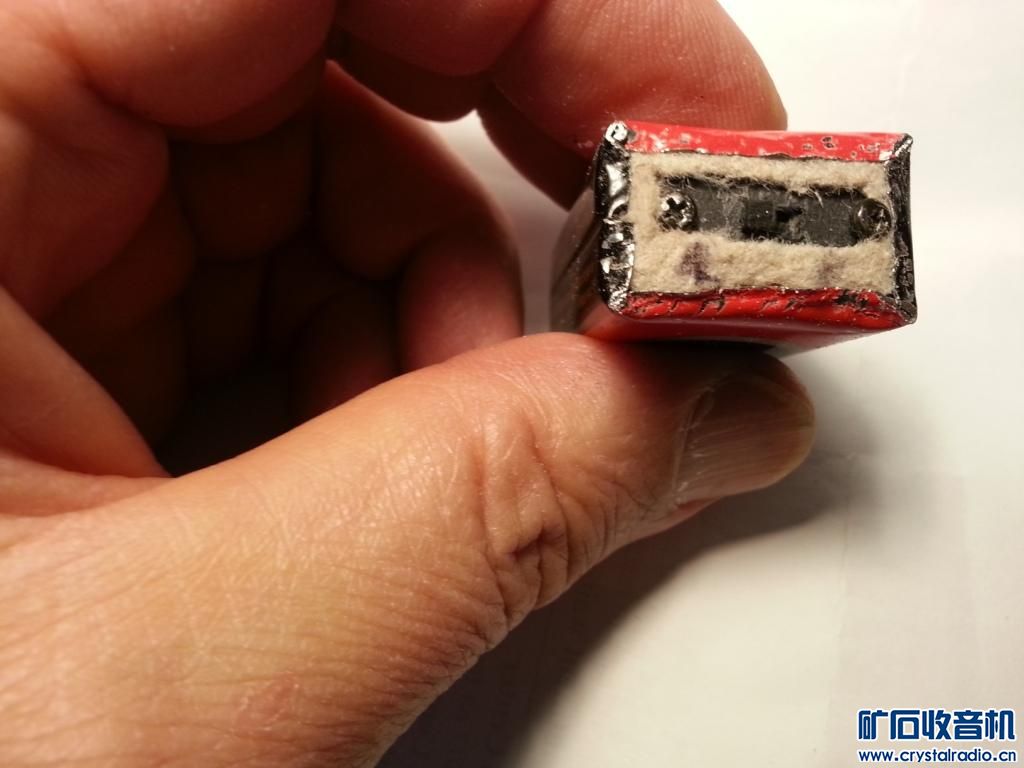

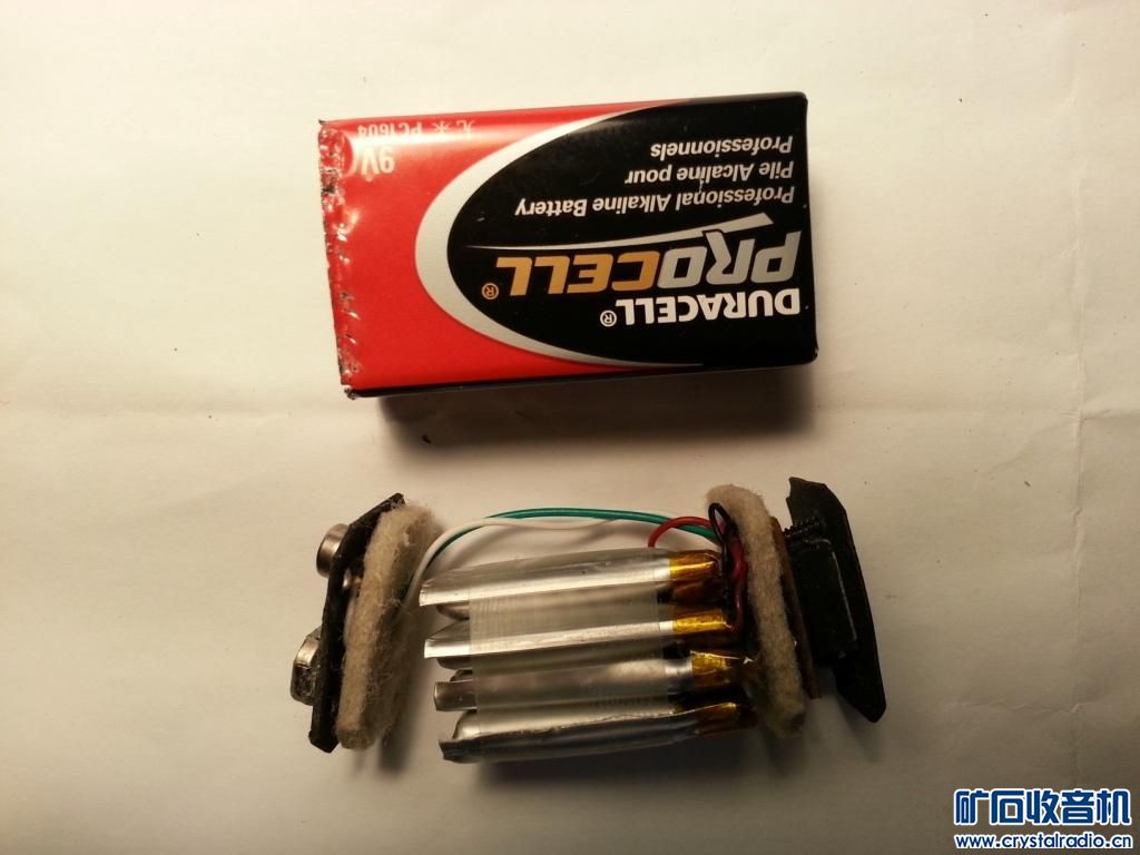

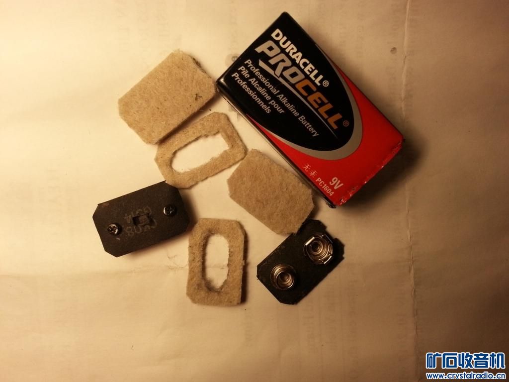

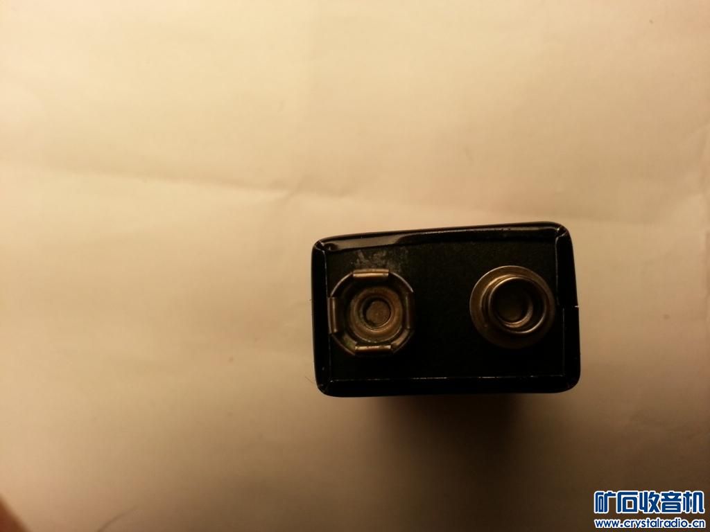

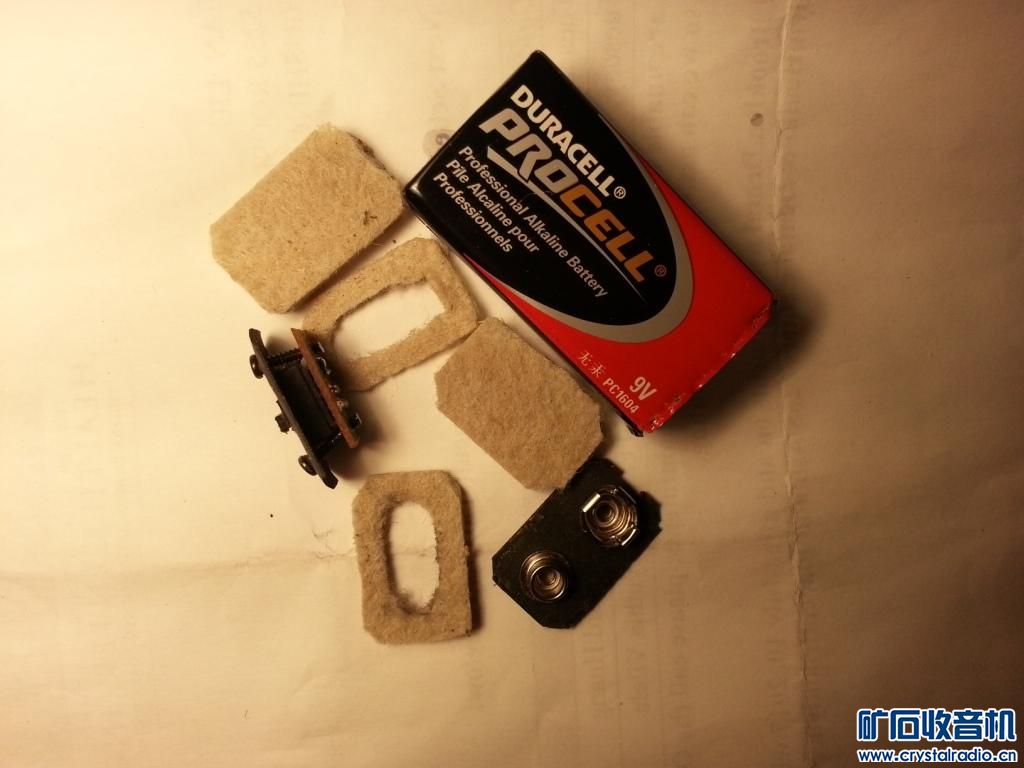

把9伏电池拆了。把里面的旧电池都清理出来。只留下外壳。用底部的硬胶片固定一个2X2的小开关。为了固定电池及小开关,用了一些象毛毡类的垫片。它们有三个主要作用:一是填充电池内的空位。二是保护电池不被开关脚碰到。三是垫空底部使开关头不会太外露。大家还是看图吧!

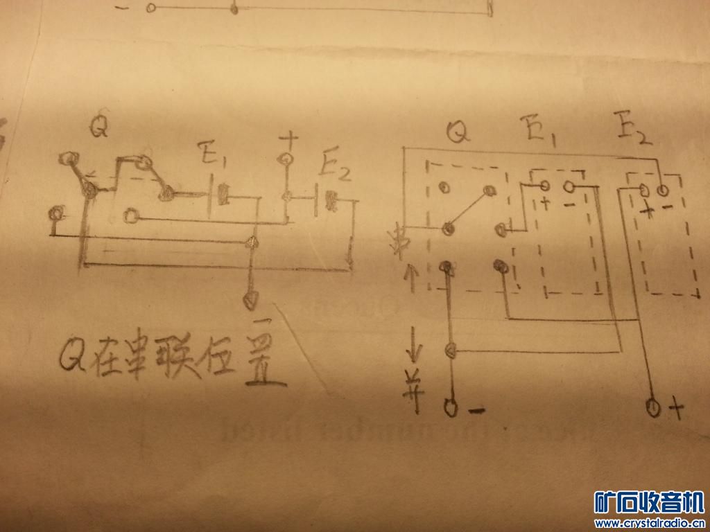

开关在串联的位置时电池串联。输出8.4V,给万用表供电。
开关在并联的位置时电池并联。输出4.2V,可通过电池的“正”“负”极向电池充电。
发表于 2018-2-12 10:46:55 | 显示全部楼层
做鞭炮么?锂电池鼓包成那样还敢用。
发表于 2018-2-12 11:30:53 | 显示全部楼层
看上去真的像是鼓包的电池。

 楼主| 发表于 2018-2-13 09:37:24 | 显示全部楼层
成都市民 发表于 2018-2-12 10:46
做鞭炮么?锂电池鼓包成那样还敢用。
你的眼睛真好!
 楼主| 发表于 2018-2-13 09:38:41 | 显示全部楼层
qie 发表于 2018-2-12 11:30
看上去真的像是鼓包的电池。
你的眼睛也不错!
