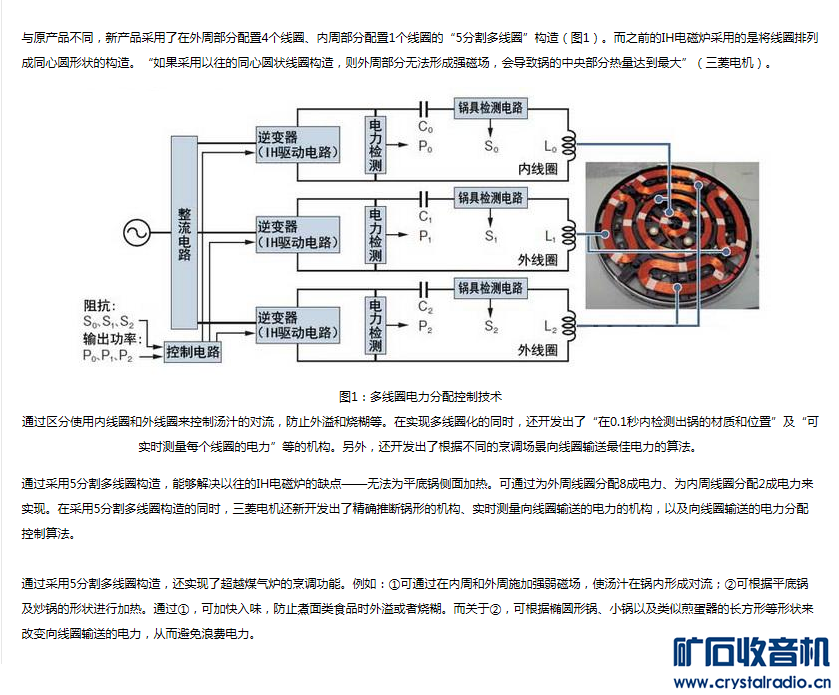

看到一个这样的电磁炉电路
发表于 2018-2-12 08:07:08 | 显示全部楼层 |阅读模式

年轻时候DIY过工频电磁炉,类似这样的结构。
发表于 2018-2-12 18:20:40 | 显示全部楼层
可以很简单的想像成,几台小电磁炉通过异形线圈 合并  集成到一个电磁炉里,
    这个长得不好看但是想的挺美,  也不想一下 每个线圈独立工作的时候线圈之间的互感作用可以造成根本无法工作的局面最后的结果都是IGBT跟着一起爆掉。

一组工作时几个线圈会相互感应出电压!
 楼主| 发表于 2018-2-12 22:51:43 | 显示全部楼层
jkyds2011 发表于 2018-2-12 22:48
一组工作时几个线圈会相互感应出电压!
难道你没看出是移相的。

这个应该比较好,可分别控制输出,防止汤水溢出。
发表于 2018-3-2 19:59:36 | 显示全部楼层
有一种电磁炉分别在底、盖和锅侧面分布3个线盘,单片机编程烧饭,效果特异,这个是模仿那个的么?但是把底、盖和侧线圈都挪到底子的话跟一个底线圈区别会很大么?弄不好会不会“东施效颦”?
