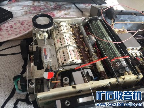

本来机器的AM是正常的,由于AM的双联电容比较紧,今天拆机用WD40防锈润滑剂喷了一下双联电容的两头,装好后问题来了,AM声音非常小,调到1500kHz以上时声音突然就正常了,然后往下调,调到900khz以下时慢慢的又没声了,会不会是我在打理时把WD40防锈液溅到了双联电容上引起的这种现象呢?

洗涤灵水洗除油吧,WD40害人啊!轴点滴机油就好了.
确实害人,这东西能然灰尘污垢导电
发表于 2018-2-13 00:09:49 来自手机 | 显示全部楼层
敢用WD40喷双联电容器,真以为WD40除锈剂是万能的啊?那里面有很多成份对电容器来说会严重影响性能的,介质损耗、漏电等等,而且最要命的是,这玩意是有残留的,晾再久也没用。拆开清洗吧,如果较难拆或者担心拆开装不回去,可以尝试用无水乙醇反复喷进去清洗,把WD40带进去的成份溶出来,然后晾干看看。这种场合,就算用WD40,也是用WD40精密电器清洁剂,精密电器清洁剂是无残留的。其实WD40是一个系列的产品,细分的话有很多专注与不同应用场合的型号。名声最大的WD40除锈剂不能用在精密电器上面。
