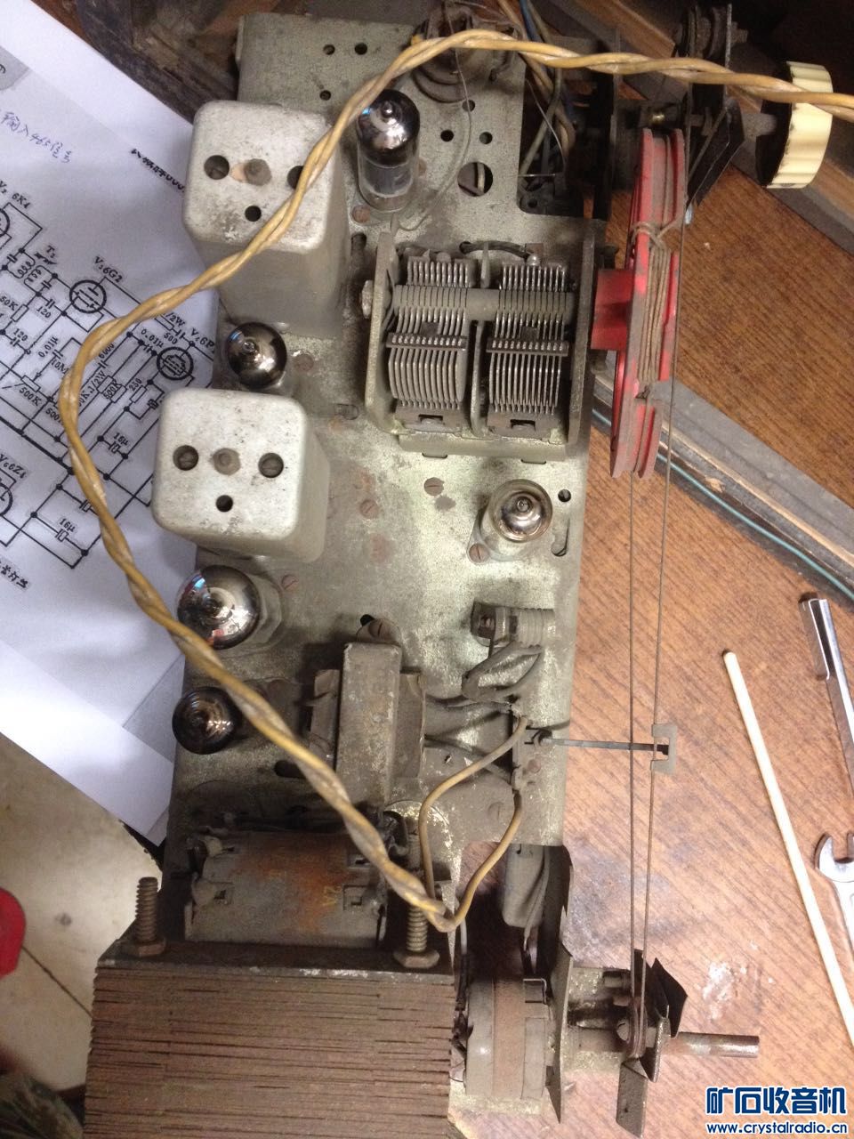

新入手了长城609电子管收音机,收台少,噪音大,准备动手修修,由于缺少经验目前没敢乱动,想听听前辈们有什么见解。

 楼主| 发表于 2018-2-11 19:36:01 | 显示全部楼层
有个疑问,从网上查这款机器的资料都说是两波段的,而我这台机器却是单波段的,前面的度盘上也有短波的刻度。这是怎么回事呢?

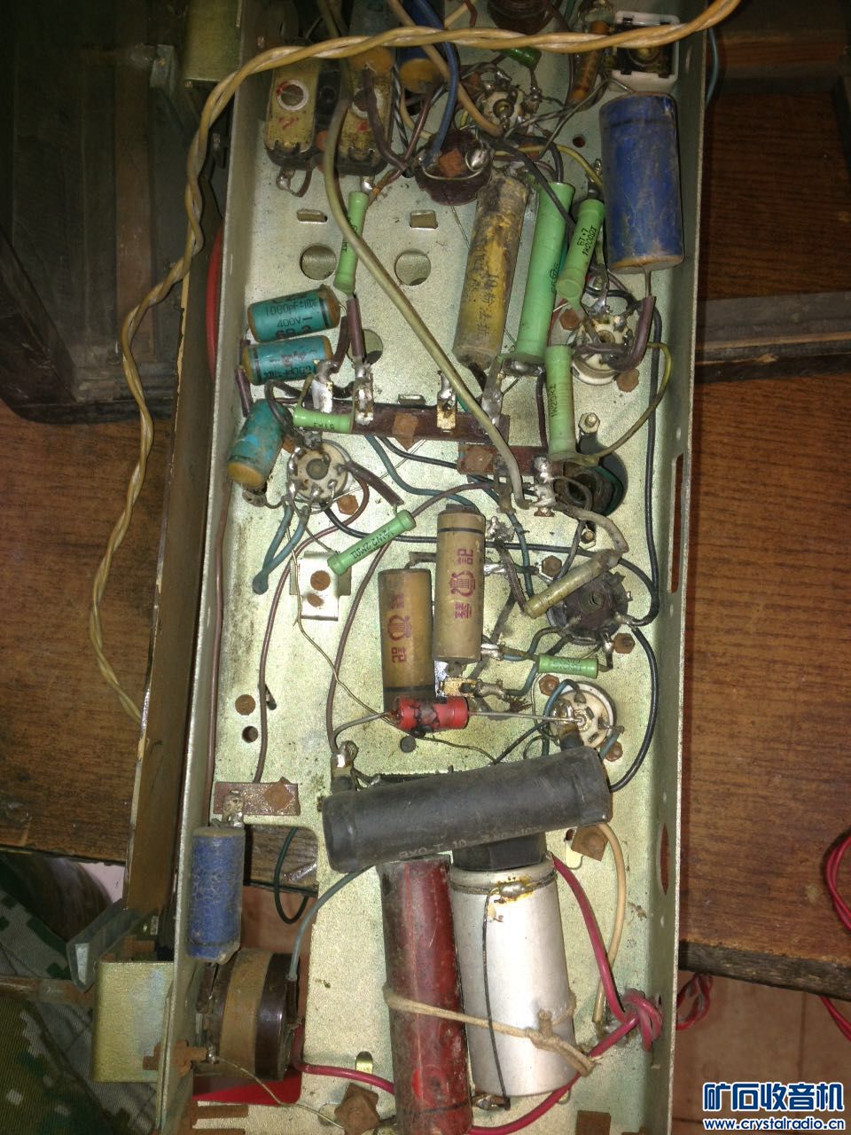

发表于 2018-2-11 20:01:58 来自手机 | 显示全部楼层
大扫除。红袍电阻有些的痕迹啊。
发表于 2018-2-11 20:03:56 来自手机 | 显示全部楼层
有烧的迹象
发表于 2018-2-12 07:23:59 | 显示全部楼层
DIY的机器。
后边的唱机插口和电源变换插都没有安。

发表于 2018-2-12 14:39:58 | 显示全部楼层
看着像DIY的,很多空位呢
发表于 2018-2-12 15:13:51 | 显示全部楼层
手先把虑波电容换下,哪个10u的以开口笑了。故记不管事了。
 楼主| 发表于 2018-2-13 22:37:05 | 显示全部楼层
