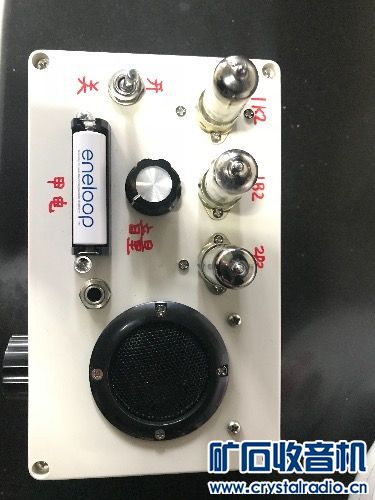

收听效果,采用的是1K2高放 1B2电压放大 2P2功率放大,无再生工作方式。BAT85二极管检波。工作电压54V

核心是那个10mh电感,其和bat85的10p结电容及各种分布电容谐振点是不是落在中波段了?

灵敏度怎么样?声音不会很大。

灵敏度怎么样?声音不会很大。
还行,晚上效果比较好,有测试视频

按大赛规定与作品同拍的字条照片中字条应包含作者ID、作品名称和拍照日期三项内容,您的这一张照片缺少两项内容,请尽快补充。

 楼主| 发表于 2018-2-12 15:02:48 来自手机 | 显示全部楼层
参赛,上个图

看了视频听声音不大好,最好找大点的老纸盆喇叭这样声音会稍大点。
 楼主| 发表于 2018-2-12 17:07:17 | 显示全部楼层
盒子装不下了,不然用大口径的喇叭

原理图不太完整,最好再补充完整一下(空气单连位置,乙电电压等),我想学着做一台玩玩,谢谢!

建议把bat85换成2ap9,声音会大的多,看来点接触的检波管还是要好的多,我已经实验证实了。正向电阻900欧姆,反向54k欧姆,压降0.196伏的管子
