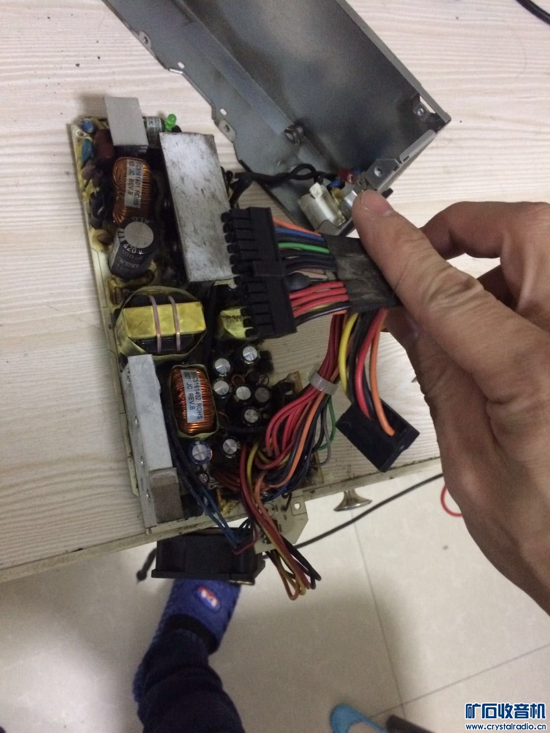

客户的一个小主机    不是标准电源。 比那种DELL品牌机里的小电源还要小。。。。。
这个主机很小。  电源很薄
电源插头样子和普通电脑的样子一样。
但是  大小不一样。
看我手指头的比例

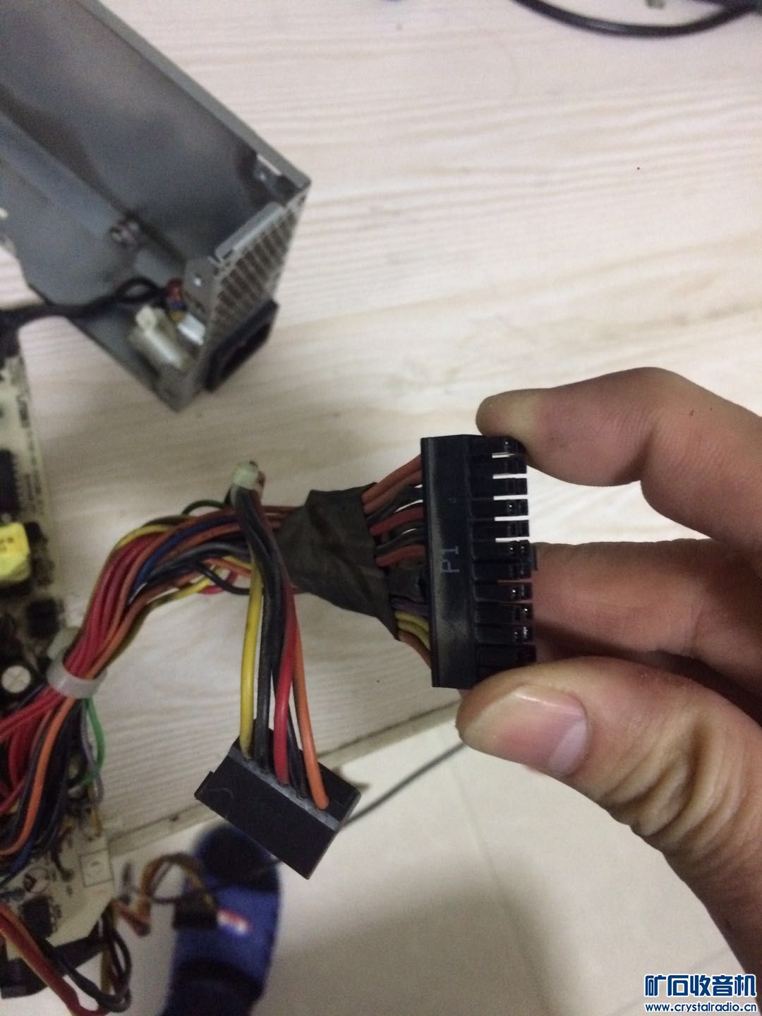

也有绿色的开机信号线
但是  我不确定  这根绿色的线 就是开机信号线
故障:
整机没反应
我测量 电源插头的绿色线   有3V 电压
用镊子对地短接。     电源不转
我以前经常搞普通的电脑电源       绿色线我记得都是5V的
这个是头一回见    3V的
一般那个电源也不值钱    基本都没太修过。。  最多也就换个后级的电容呀。。。  整流管呀。。之类的。。。
一般坏了都整个换了
但是整个小电源。。  不常见。。。   想随便找一个    试试   插头还不一样。
我想修修看
大伙给兄弟出出主意呗。。。
谁对开关电源比较了解   帮帮小弟   。。

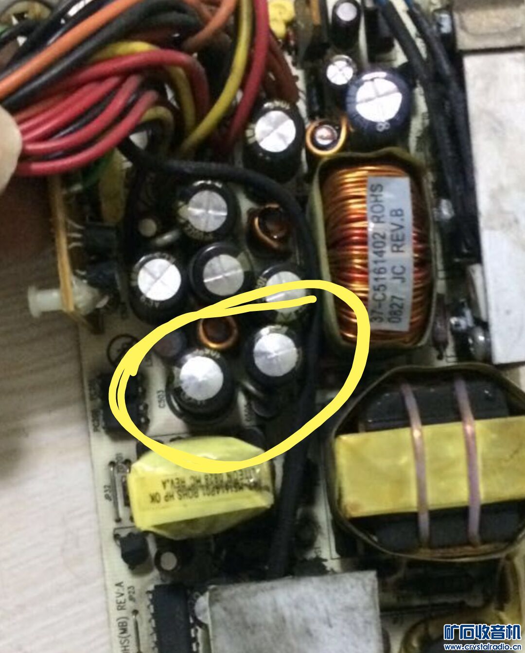

先把那几个怀孕的电容换掉吧
发表于 2018-2-10 21:14:29 来自手机 | 显示全部楼层
分别测量这二个电容两个脚上的电压,如果也是3V就把这两个电容换了再测量一下,换上好的电容应该就可以达到5V了

小电源也分主副电源,副电源没有问题,主电源有问题,一般是电源芯片(3842)及电源场管、场管漏极0.5欧电阻等相关元件损坏,细心检测。
 楼主| 发表于 2018-2-10 21:22:21 | 显示全部楼层
峰峰电子 发表于 2018-2-10 21:18
小电源也分主副电源,副电源没有问题,主电源有问题,一般是电源芯片(3842)及电源场管、场管漏极0.5欧电 ...
通上220V     我测副电源    已经有5V
我再照你说的看看。。
发表于 2018-2-10 21:23:29 | 显示全部楼层
这个电源控制芯片好像是494+功率管
发表于 2018-2-10 21:25:33 | 显示全部楼层
检测功率管是否有问题。用万用表检测
发表于 2018-2-10 21:29:09 | 显示全部楼层
标出8脚和16脚集成电路型号,大功率管型号。方便分析

16脚IC   是CM6800     新发现了一个现象:     单独电源上电   5V SB   有。。。     绿线3V
但是把电源插到主板上   5V SB  马上被拉低  只有2V 左右了。       电源的指示灯也不亮了。。      单独电源的时候    指示灯还能亮
看样子  副电源部不正常
