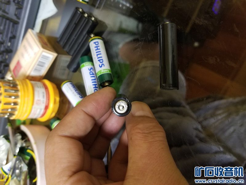

        本坛会员交易区买飞利浦电池一盒。到货后开始使用,发现好多电池无法使用,电压极低,于是拆了包装用万用表量了一下,电压过低近一半,扔了后还剩下三十粒左右。
      没几天,才安到石英钟上的电池又没电了,用万用表一量,有趣的事情发生了:刚量没电的电池用力按住再量,竟有1.55伏。装在石英钟上又没电了,拿下来量,有时1.5,有时1.0,有时0.2,这电池倒底是飞利浦,脾气不小.
     灵感是一瞬出现的,虽然论坛品自高,可天堂旮旯也有妖,必须滴,解剖!!!

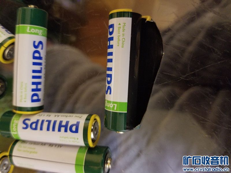

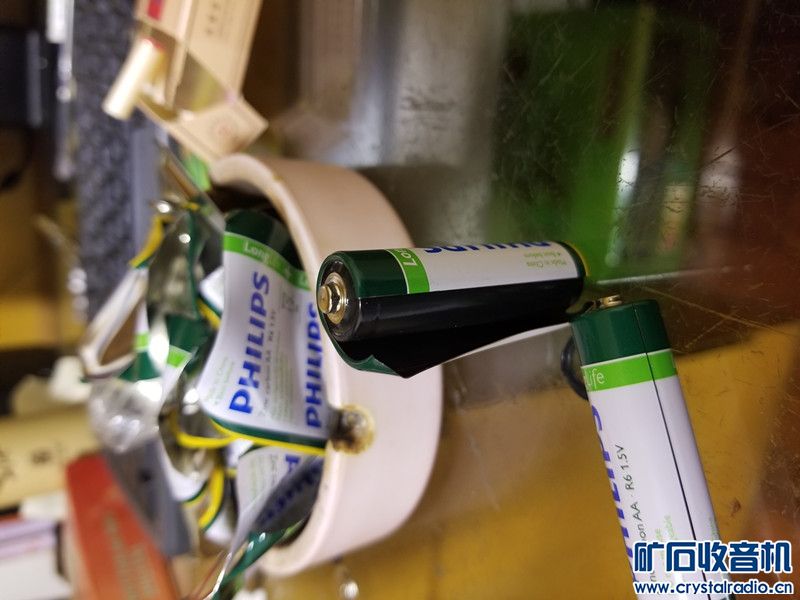

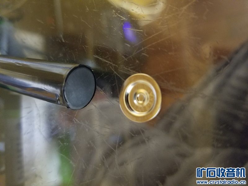

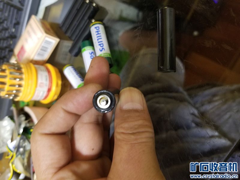

            看出来了吧,把最便宜的电池加一个电镀负极小圆片加层塑料,再包上飞利浦铁皮,这样村极高品质电池就出现了。但加上的电镀负极因为和原电池负极锌皮氧化或接触不良,造成电压不稳,万用表也差点受无妄之过。
    扒掉这畜生的包皮,让他回归裸奔,竟然比一元四节的好用,意外,竟外。

发表于 2018-2-11 16:08:10 | 显示全部楼层
上一个电芯的特写看看。
