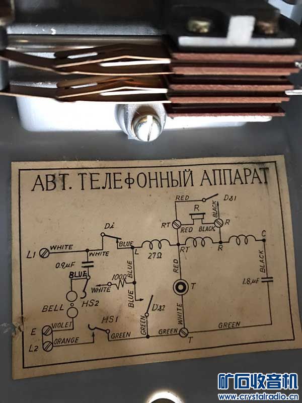

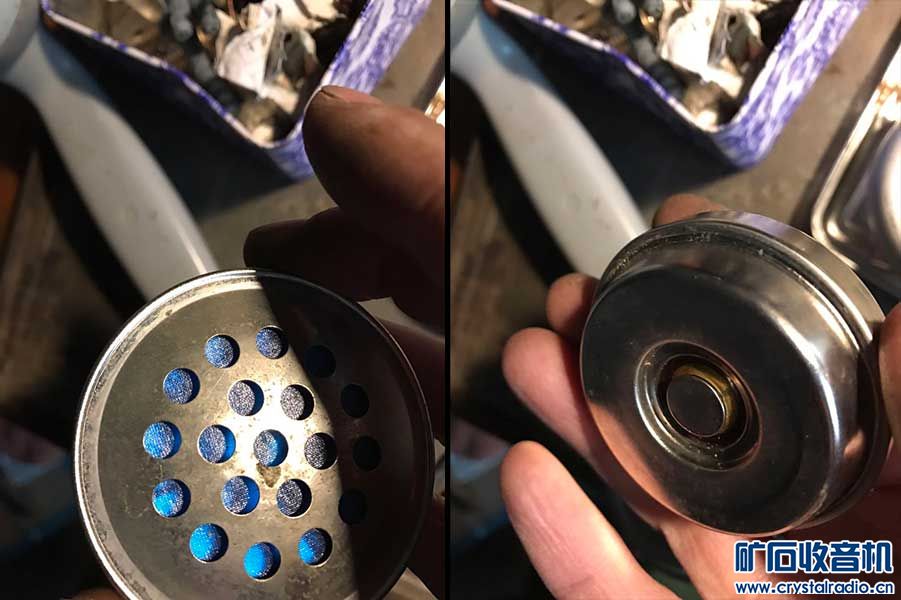

发表于 2018-2-10 14:49:59 | 显示全部楼层 |阅读模式
为什么能听到对方的声音,但是我说话对方听不见只有刺啦刺啦的干扰音,对方的声音还挺清晰的,我以为是受话器的问题,换了一个还是老样子,不知道有没有哪位玩老电话机的老师碰到过此类问题
发表于 2018-2-10 15:13:13 来自手机 | 显示全部楼层
碳晶话筒有问题了,把底部螺丝拧开,倒出碳晶,烘箱烤干,再装回去就OK了。

碳晶受话器受潮就不行了,新的都一样,何况是放置多年的产品。拨号盘电话机的线路特简单,检查一下接触片等等。把碳晶话筒拿在手里放耳朵边摇晃摇晃,听听有沙沙声吗?

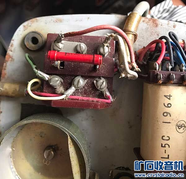

老师请看图片

三线的听筒红绿白,位置换一下接法。或找个完好的三线话筒接上试试。就知道是不是听筒的问题了。

先拧开两个盖子把耳机和话筒拿出来,串联接到一个电源上,试试自己对着话筒说话能否传到耳机里。如果话筒是好的,那就得慢慢查话机外的线和里面的线路,反正那个东西比较简单,有了问题修起来也不算难。

不知道你这电话机用在哪里?。受话器上要有电的,看线路通不通。
