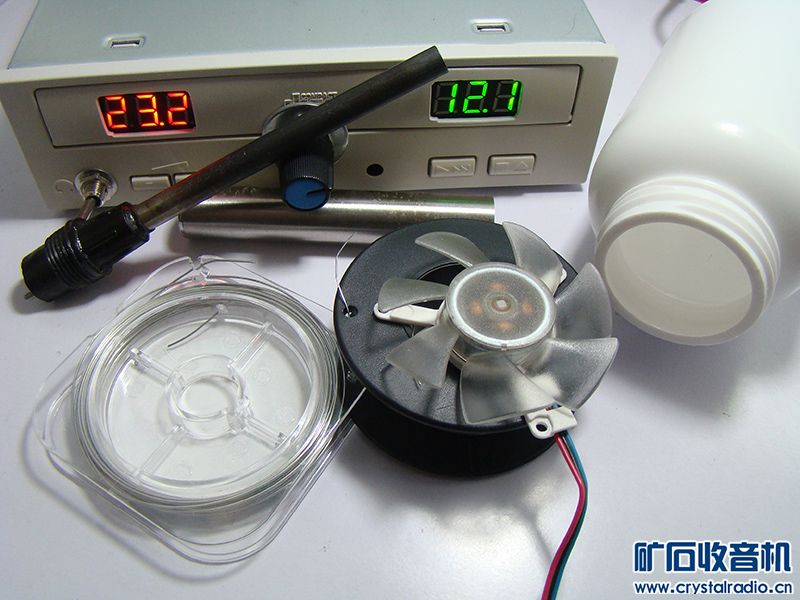

需要个热风枪,临时性的,能粘塑料就行。
现有物品:铁管,塑料瓶,12V0.16风扇,发热丝,电源。
手里没可稳压的芯片,所以风扇与发热丝同压,多粗的铁管好,发热丝电阻选多少。
用过热风枪的网友能给建议吗?
如果能化锡更好,就不是临时的了,成备用件了
 楼主| 发表于 2018-2-10 12:55:54 | 显示全部楼层
12V 0.16A风扇,可调电源。
主要担心塑料热化了或没热风。风扇与电热丝同压又不好调压。

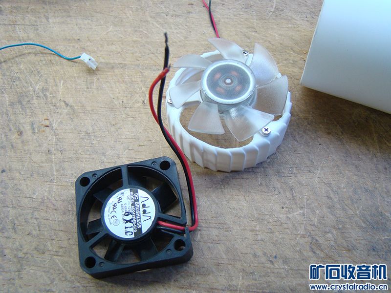

谢谢你提供的网页
刚试过风扇,我的风扇不行,这样会把自己后面的塑料瓶熔了
抽空上图。
再谢谢你提供的网页。
发表于 2018-2-10 20:33:52 | 显示全部楼层
kobalt 发表于 2018-2-10 20:03
谢谢你提供的网页 ,
抽空上图 ...
你这个风扇风压太小,出风口直径小,热量带不走。换个涡轮风扇。控制风扇电压和电炉丝电压,就可以控制风速和发热量。
自制不多靠谱,想用的话就买个。在论坛入手一个850A,几十元,平时虽然用的不多,真用的时候很方便,比自制的好用,就是体积略大
 楼主| 发表于 2018-2-10 20:41:17 | 显示全部楼层
壹的一万次方 发表于 2018-2-10 20:33
你这个风扇风压太小,出风口直径小,热量带不走。换个涡轮风扇。控制风扇电压和电炉丝电压,就可以控制风 ...
所言极是,风扇不合格
 楼主| 发表于 2018-2-18 12:51:34 | 显示全部楼层
拆下一只0.08A的风扇,试试两只风扇能不能好点:
 楼主| 发表于 2018-2-18 12:53:28 | 显示全部楼层
改善不明显,再无小风扇了,凑合试试吧。

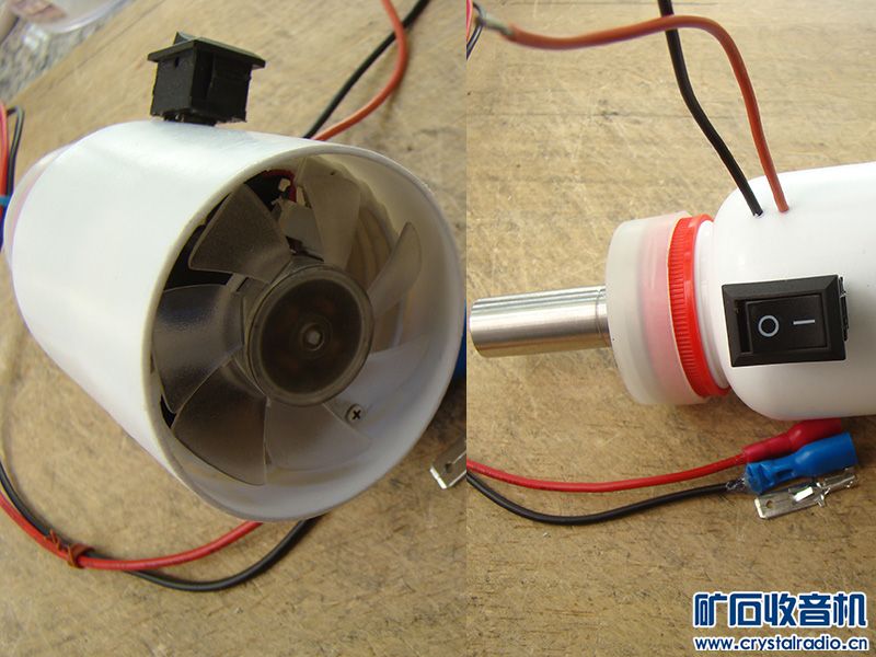

 楼主| 发表于 2018-2-18 15:54:34 | 显示全部楼层
接线,没啥好说的就是没空间。测试嘛,开关安在外。
我在淘宝查了一下5A,10A的手电开关很合适。
 楼主| 发表于 2018-2-18 16:02:51 | 显示全部楼层
导线堵塞风道。
风扇的开关就不安装了(风扇先开后关好),设计成通电风扇就转。

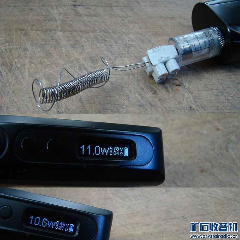

发热丝,常温3.04欧姆,发热一段时间3.97欧姆。
有些和金属外壁短路的地方,两引脚也不会这么长,平均4.0吧。
 楼主| 发表于 2018-2-18 17:29:24 | 显示全部楼层
电源上测试发热丝,发热丝不会发红温度过高,阻值可以(相对于风扇)。安全。
 楼主| 发表于 2018-2-18 17:55:03 | 显示全部楼层
设计是不加绝缘的,需要仔细处理发热丝,以后再说吧,先套了玻纤维管,进一步阻塞了风道。也长了点出来了。
云母纸可代替玻纤维管,云母纸是个好好东西(没用过,淘宝查的)。
