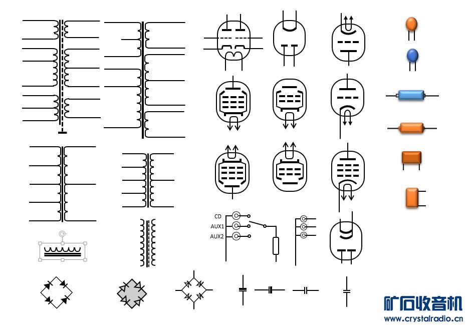

去年这时候开始用Word学习绘制胆机电路图,后发现它的绘图功能不理想,转而用Excel绘制,才发现其绘图功能潜力巨大,单指绘制线路图而言不比专业的电路制图软件差多少,而且方便快捷。所以这一年来一直在搜索Excel平时很少应用到的绘制线路图的插件,并归纳出了绘图的便捷方法。其实不用非要建立元件库,只要把线路中所需的元器件组合好,集中放在一个卡片单元里,另启用一个单元绘图时,随时可以从元器件卡片里复制所需元件过来,然后拼接组合即可。熟练的话,绘制一副单端也好,推挽也好,最多不超过30分钟。
元件组合图例:

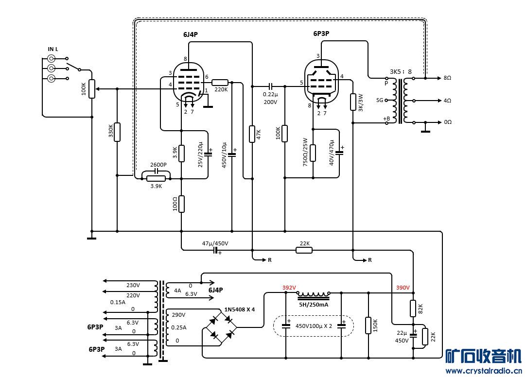

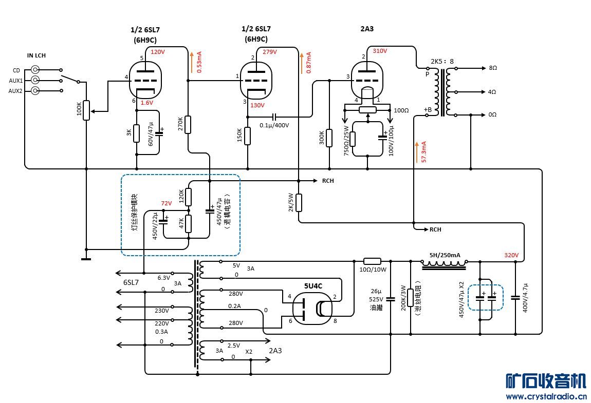

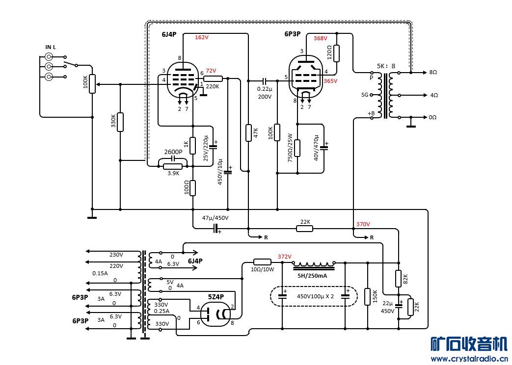

线路图图例:
图中数据不是实测结果,仅供参考。
