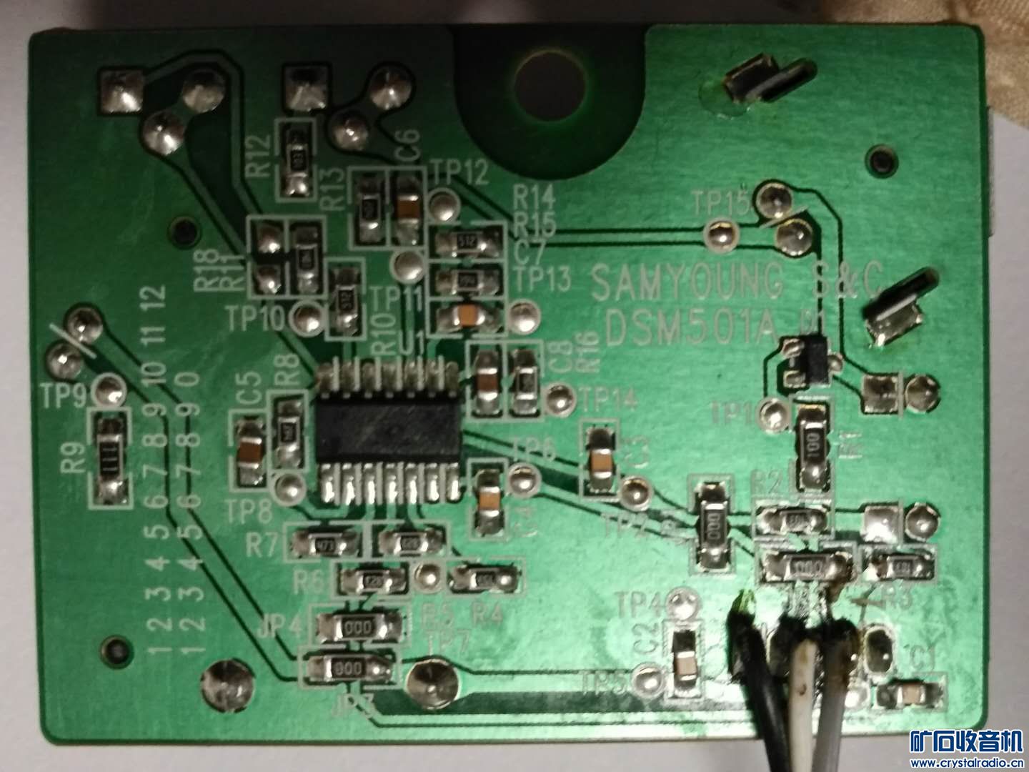

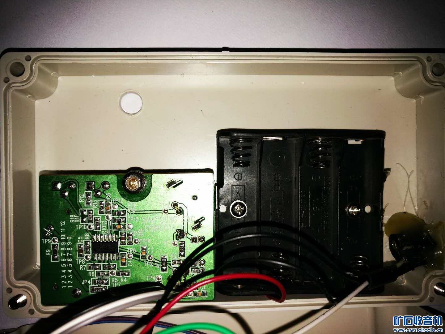

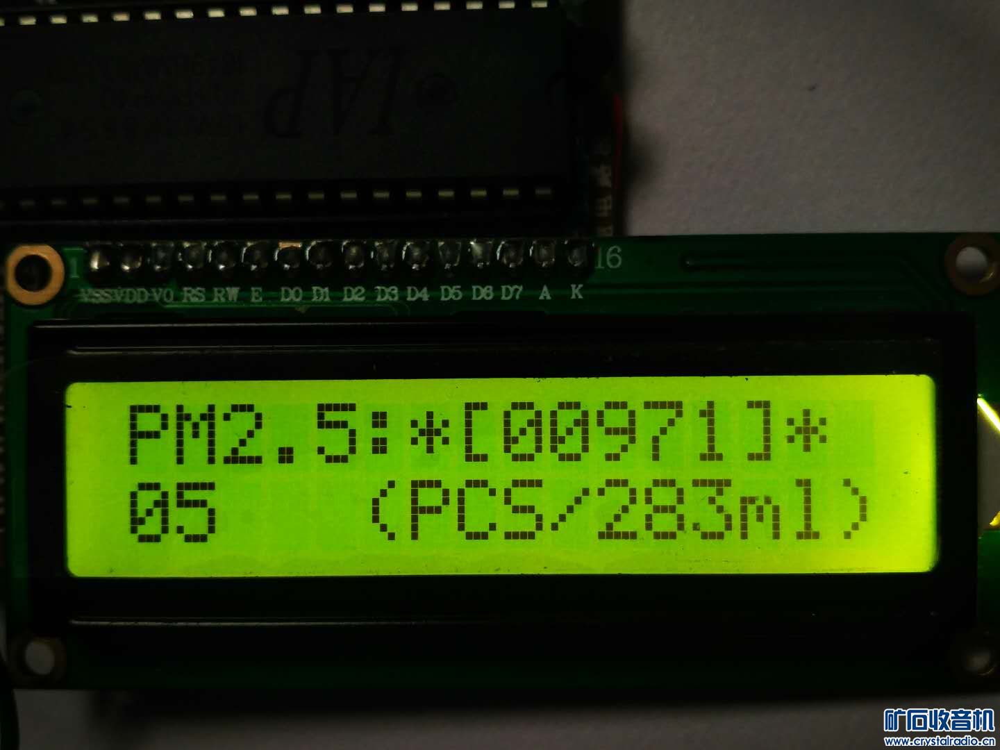

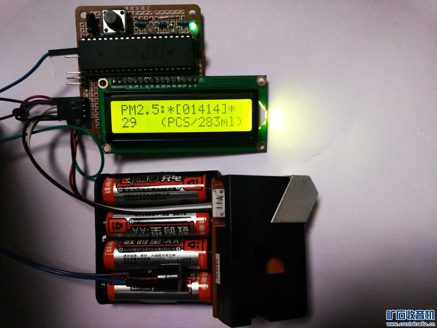

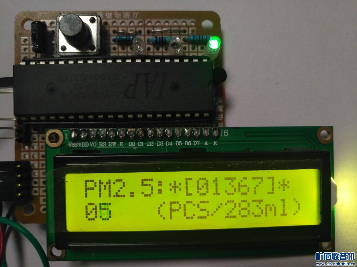

这是一个简易的基于DSM501A灰尘传感器的空气质量检测仪,用一个黄绿1602液晶、绿、红、兰三只发光二级管以及一个蜂鸣器,组成空气质量数值显示和区间报警指示,有一个报警消音按钮,30秒一个检测周期,用4节镍氢充电电池全压供电。放在家里可以做一般空气质量检测,但它完全可以检测到2.5微米的颗粒物,所以,也可以当成是一个非标准的PM2.5检测仪,只不过它的单位是颗粒物个数,而不像专业的空气质量检测仪一样,是体积质量单位,玩玩还是可以的。试着在家里抽一支香烟,其数值会从100多到1500左右,哈哈,这样报警之后,也可以让自己少抽几支烟……

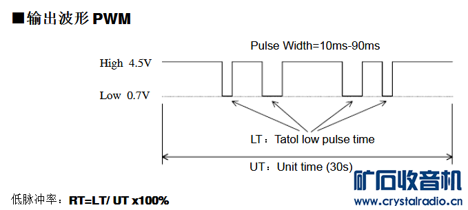

能否详细介绍一下,谢谢
这个是传感器计算粉尘颗粒的技术依据,用PWM脉宽调制输出,以30秒为一个周期,我们只检测30秒内的低(低电平)脉冲率,我是用定时器判断低脉冲率时间与30秒的比值乘以最大量程检测颗粒数,然后送往液晶显示。

发表于 2018-2-9 20:33:22 来自手机 | 显示全部楼层
激光检测头吗
 楼主| 发表于 2018-2-9 21:41:14 | 显示全部楼层
是了,应该是颗粒物对光源的吸收率!
