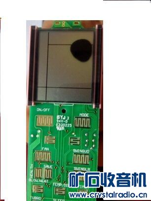

如题:请问各位老师,空调遥控进水,我拆下遥控的电路板,用电吹风吹,发现遥控器液晶屏变黑了,我吓坏了,担心液晶屏被我弄坏了,拿开电吹风,液晶屏黑色自动消失了,到底能用电吹风吹液晶屏的背面电路板吗?如果不能吹,遥控进水了,怎么弄干水份呢?

估计是液晶受热黑了,不用电吹风,电池拆下来用水洗,洗完了放在暖气上,冬天干燥一会儿就干了

液晶显示板废;
不慎进水,拆电池,用蒸馏水洗一下,慢慢烘干,电吹风温度太高了。
发表于 2018-2-9 22:22:04 来自手机 | 显示全部楼层
冷风吹吹就行了,热风烤不行。
