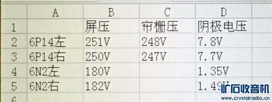

做了个6N2+6P14的小单端
 楼主| 发表于 2018-2-8 09:13:16 | 显示全部楼层
晴天鱼 发表于 2018-2-7 20:37
http://www.crystalradio.cn/forum.php?mod=viewthread&tid=1602876&extra=page%3D10&mobile=2.html 看我做 ...
拍了我的机器数据给你,给你参考。6N2的屏极电压高了些,但是阴极电流很小,0.6--0.7MA.6P14的阴极我用的200欧姆,这样阴极电流39--40MA.
