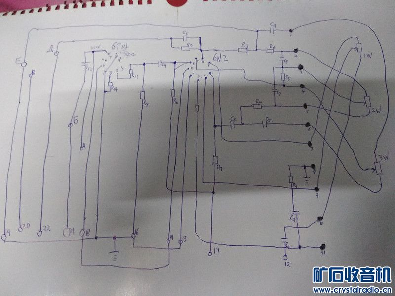

打扫卫生,找出一块俄罗斯的功放板,没有电源牛和输出牛,依葫芦画瓢画出一图,不知有愿意帮忙完善此图的吗? IMG_20180206_191840_副本.jpg ,谢谢

发表于 2018-2-7 13:06:00 | 显示全部楼层
xkb1956 发表于 2018-2-6 20:46
超线性单端胆机
图上R4,R9似乎多写了个“K”。
发表于 2018-2-28 08:24:35 | 显示全部楼层
图画的很好,就是看着费劲。这是一款带音调控制的电路。
发表于 2018-2-28 13:18:31 | 显示全部楼层
金杯磁棒 发表于 2018-2-7 13:06
图上R4,R9似乎多写了个“K”。
岂止是R4、R9多写了一个K,电源电路那个电阻也是120K的。
发表于 2018-2-28 22:36:01 | 显示全部楼层
电源输出120K,后面能有多少电压
发表于 2018-3-1 02:16:00 | 显示全部楼层
超线性单端胆机
这个图不错,就是个别的电阻标错,电容的单位(这个数值的电容高频特靓)........   用这个电路做小功放还是不错的。
