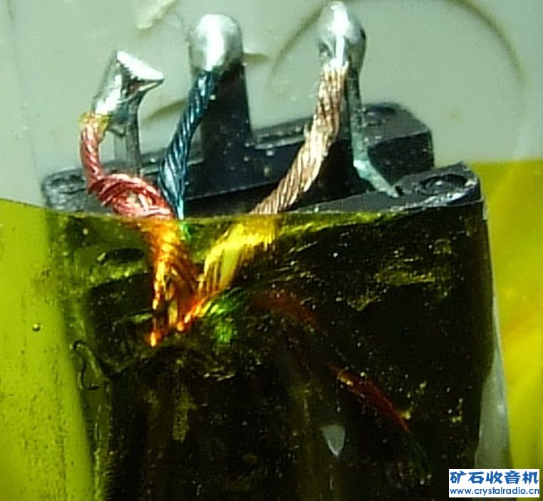

以前有看到秋月P-16万用表小,6000字,带出街方便,就进了一个,拆开看到IC是用ES5196,和优利德UT803的主IC一样。
UT803是可以联电脑的,并且自已有一个,就想把P-16串口接出来联电脑玩玩。
拆开UT803,把串口部分电路画出来。

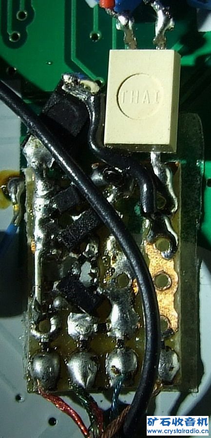

焊好电路
用耳机插口输出,

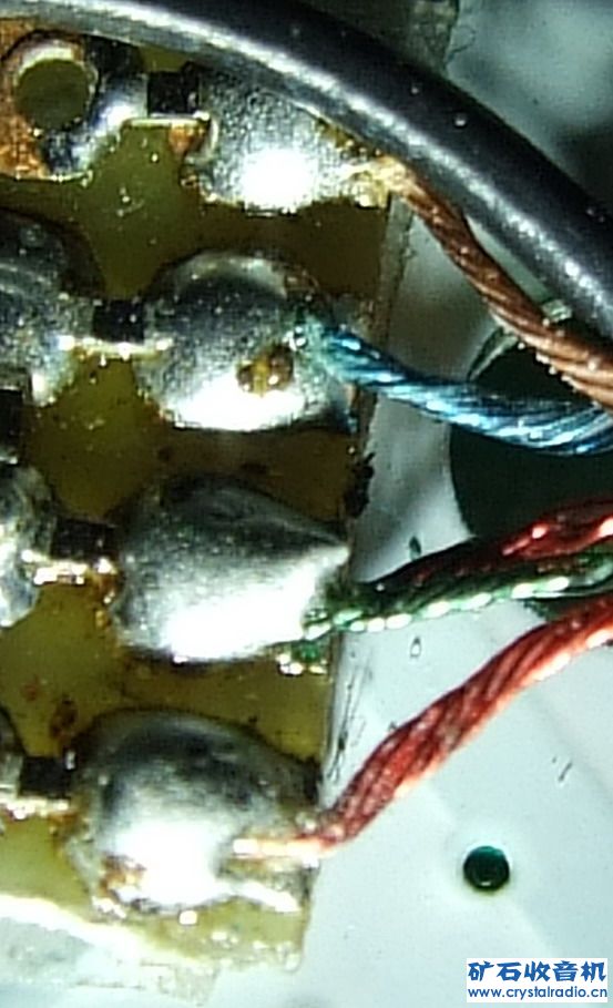

串口只需接2、4、5
330欧电阻,串在导线中

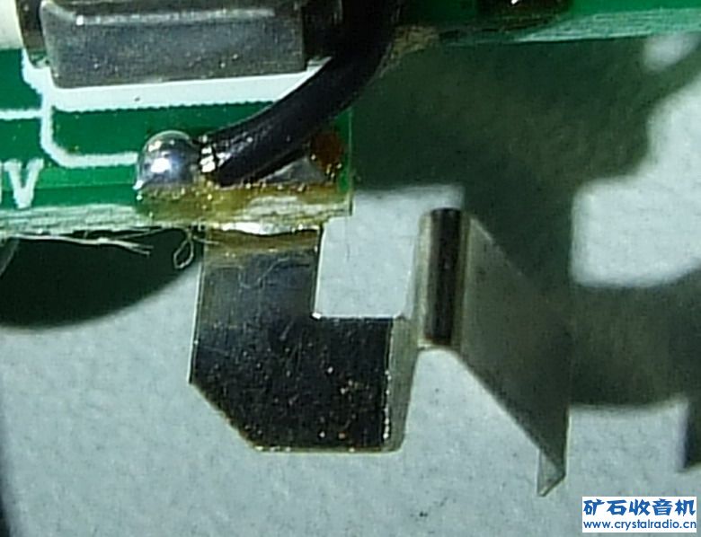

电池负极连线
焊个光耦驱动三极管,短的红色导线下还有一个小电阻。
MAX/MIN功能用的少,改成RS·232启动按钮
固定下导线
搞定,可以使用USB转串口。
