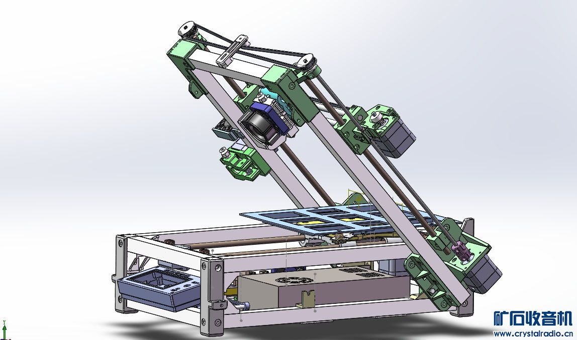

    于是就考虑改成一台可折叠的打印机,原则是不降低性能,不减少打印尺寸,折叠后体积尽量小,搬移、收藏方便。

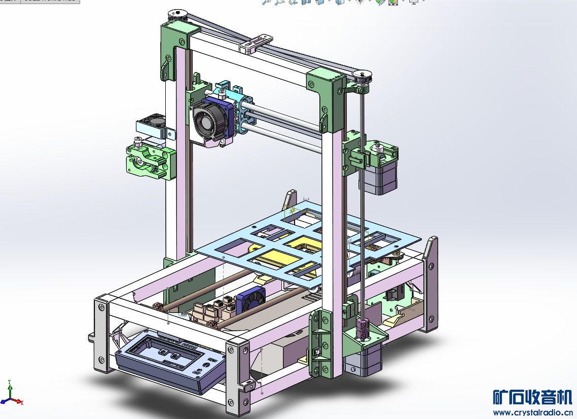

首先进行设计,构思好各部分结构后,用SolidWorks画出各部件的三维图,拼装后检验是否可行,有没有什么零件互相冲突的。还有就是修改零件使之更合理。按照本机的尺寸制作可打印200×200×200mm的打印件,已经能满足大部分业余需要了。
设计完成后就开始打印,耗材使用PLA,打印完成后的零件要稍加修整,比如光轴的孔要用锉刀修整一下里面的毛刺,我是用8mm的铰刀铰孔,效果很好,最好用可调铰刀可以把孔铰稍大些。

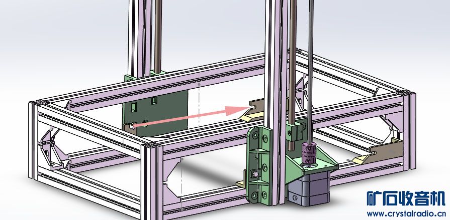

    机架的制作:材料:框架使用2020国标铝型材,按照设计好的尺寸购买2020国标铝型材,卖家会帮你切的很准确。铝型材直角连接使用2020角码,这个有两种外观小些似乎更美观。使用M4×10的不锈钢杯头内六角螺丝,不但美观更重要的是强度够,使用直角的内六角扳手很容易操作。铝型材槽内使用四方螺母,有不锈钢的和钢镀锌的,实践证明使用钢镀锌螺母更方便,尺寸也稍大些,它可以从外面直接放进槽里,不锈钢的太厚只能从铝型材的端头放入槽内,如果漏放了就要拆连接部分。
框架下部有电源、驱动部分,前部有液晶屏和调节旋钮。后部有电源插座和电源开关以及保险丝。
光轴和直线轴承使用8mm的,使用I3驱动方式XYZ使用三个42步进电机,XY用皮带拖动,Z轴使用两根5mm螺杆驱动,使用同步带连接。

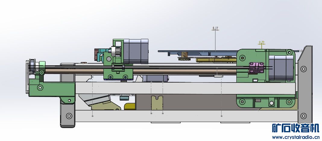

框架的上面是Y轴部分,步进电机固定在后部,同步带在两根光轴中间,接头固定在Y托板底架上,加一个张紧弹簧。调节好两根光轴距离使Y托板底架移动灵活。光轴用立式光轴座来固定,可以打印也可以使用成品件。
    整个托盘由五部分组成,第一部分是最下面在Y光轴上的托板底架,第二部分是底架上方的加热板架,两个部分由第三部分水平调节弹簧和旋钮组成,第四部分是加热板,放在加热板架的上面,第五部分是打印托盘,由2mm厚的铝合金板做成的,铝合金比玻璃的安全。打印时这个托盘只作Y轴方向移动。
Z轴部分:一个门型架组成了Z轴部分实际也包含了X轴部分,Z轴滑块上下移动由两根M5不锈钢螺杆组成,两边各有一根光轴和螺杆,使用尼龙螺母能很方便地调节间隙使回差较少,其实打印机在打印时Z轴只沿一个方向移动,回差不是什么问题。螺杆旋转时带动了X轴以及打印头向上移动。Z轴驱动只使用了一个同步电机,用联轴器和螺杆连接,螺杆顶端有同步轮和同步带以及张紧轮能确保两根螺杆同步。
X轴部分:也是两根8mm光轴组成,一头安装步进电机由同步带拖动打印头运动。整个X轴总成是由Z轴带动上下移动的。

Z轴部分可以松开Z轴铰链与机架部分的固定螺丝,把Z轴架子折叠下来并后退然后锁紧。这样就达到缩小体积的目标了。

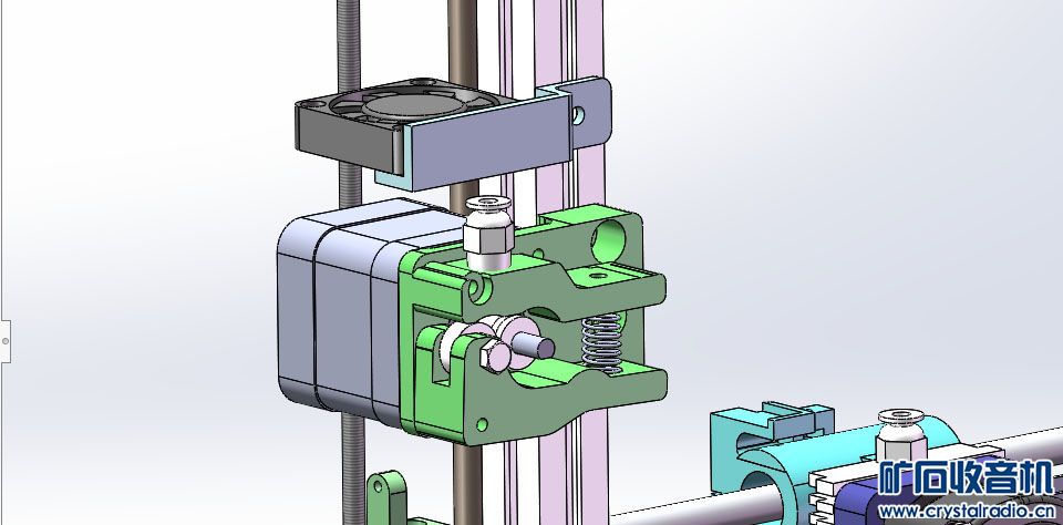

挤出机:本机使用远端挤出结构,打印件填充要多一些强度才好,弹簧可以增加调节压力的螺丝,我这个弹簧长度刚好也就省了。挤出轮使用一个,配合的使用轴承,不要两个都用带槽的挤出轮。出口的快速接头用钻头小心钻透了,这样四氟管能直接伸出到挤出轮附近,这样进料在压力大时不会折弯。散热风扇距离要更近些,夏天作用很明显,不然工作时间长了挤出电机会很热的。
