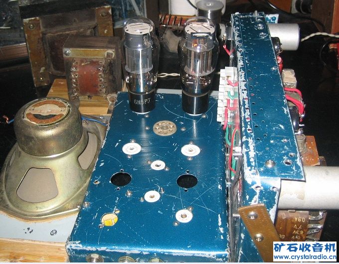

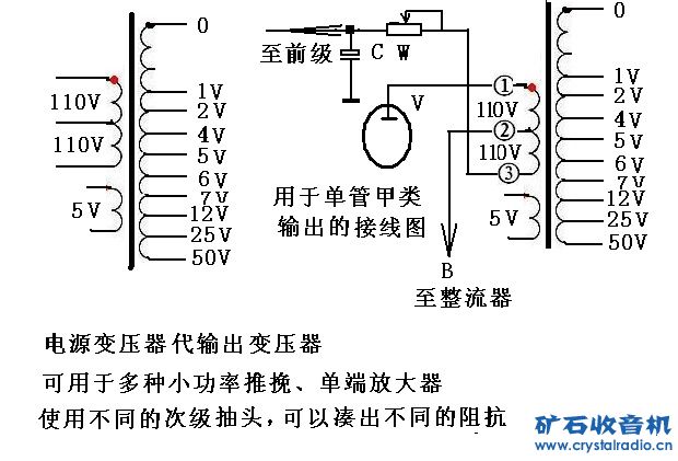

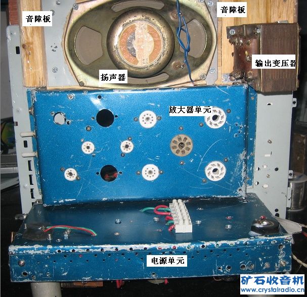

这部分是本试验台的主要部分,由放大板主体加输出变压器与扬声器等构成。下面分别简单叙述:1一,放大板: 机芯(正面).jpg 现在配置了小七脚滚做3只。小九脚2只,大八脚3只(一直特殊的)一共八只。可以进行一下配置的实验:a,小七脚管腿小七脚管,b,小七脚推销九脚;c,小七脚推销九大八脚脚;d.小九脚推大脚,单端,推挽等电路,功放管适用6P16P6P(6V6)6P3P(6L6)等。二,输出变压器:这本是一只电源变压器,提诶新的面积约3X4(12),估计功率约60瓦,具有如下的绕组: 代输出变压器.jpg 初级具有两个110V,次级具有9就抽头通过变换次级的抽头可以获得不同的阻抗,因此可以用于推挽以及单端实验,十分方便。三,扬声器为椭圆形,阻抗是4Ω,功率是2W。下面的照片是正在被检查发射能力的6N5P外观图(夜晚)。[localimg=282,300]1[/localimg 6N5P的夜景 2.jpg 6N5P的夜景 3.jpg [

那个是锁式管座。

好大个头的6n5p啊 得加风扇
