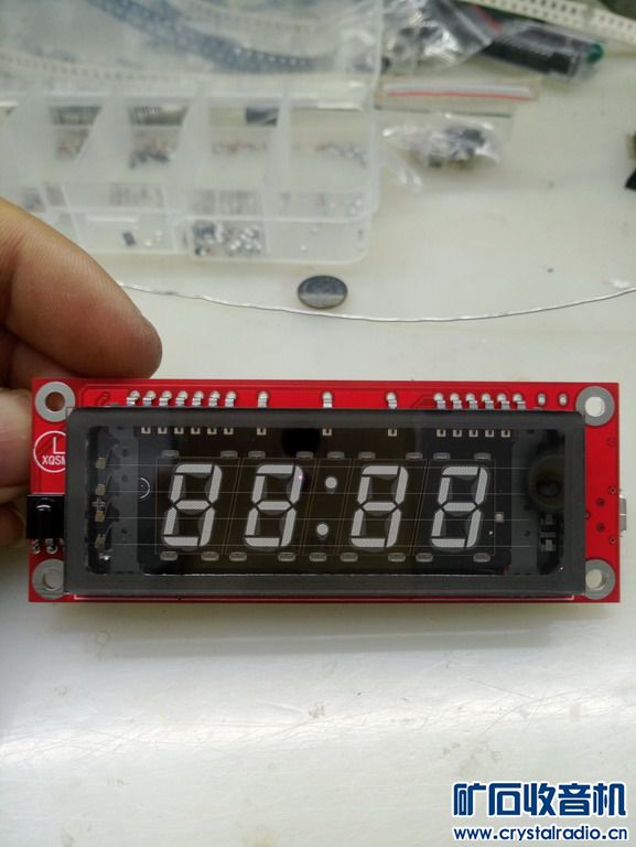

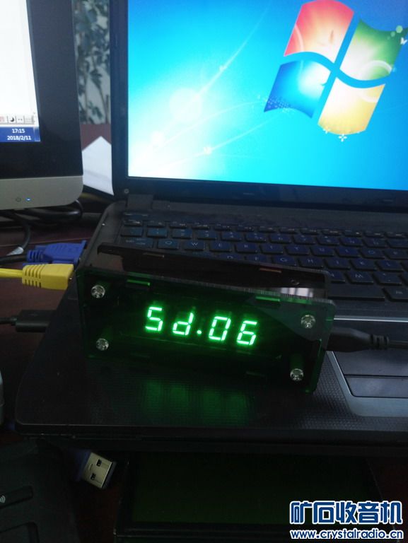

特别喜欢VFD显示屏发光时那迷人的颜色!于是从开始学习单片机的时候就对VFD显示屏有些偏爱,收集了不少各式各样的屏幕,这个SL041MG是去年买到的,日本原装的,个头还不小,但由于时间关系一直在旁边吃灰。春节期间终于有时间了拿出来研究了一下,做了一个小时钟。
原件选择:

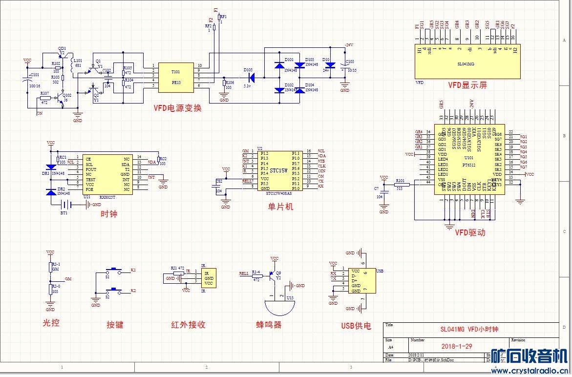

主控用的STC15W408AS,时钟芯片本来打算用DS3231的,但是现在炒的价格太高,于是用了同样带温度补偿功能的R8025T,以前用了不少精度也还不错。VFD驱动用了比较长见的PT6312。电源直接用MicroUSB数据线连接手机充电器等供电。
主要功能:
遥控手动调节,一组闹钟,亮度自动手动控制,掉电记忆等,由于时间关系暂未加入年月日温度等轮回显示
屏幕图片:
电路图:

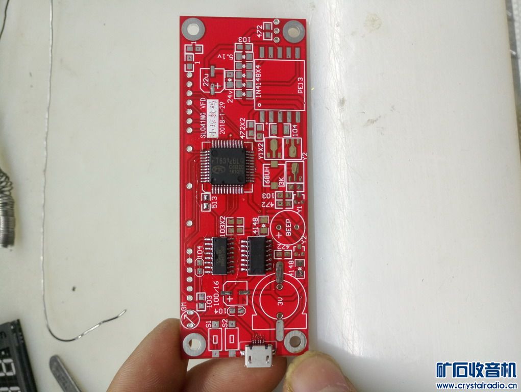

PCB:
加工完的PCB:

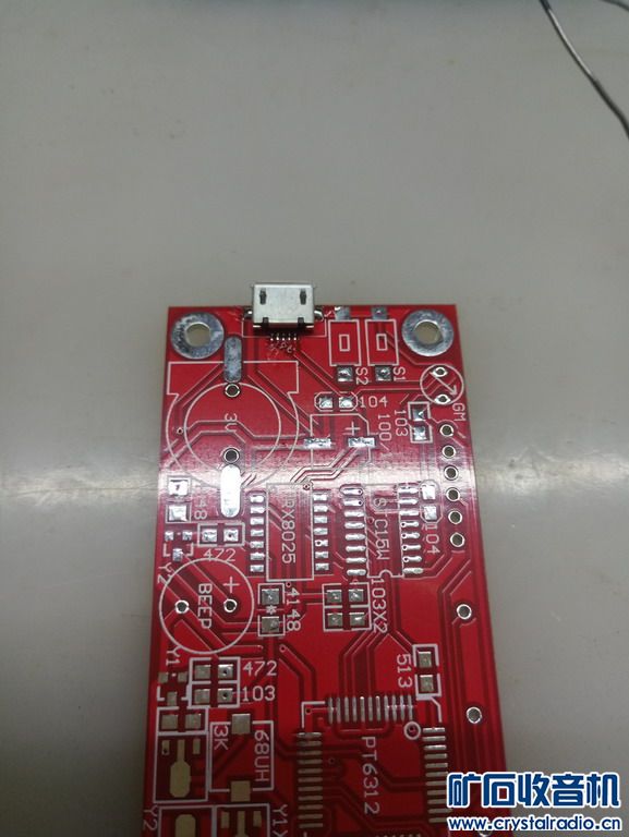

元件安装:
先焊USB座,有点小
接着焊IC
继续
装屏

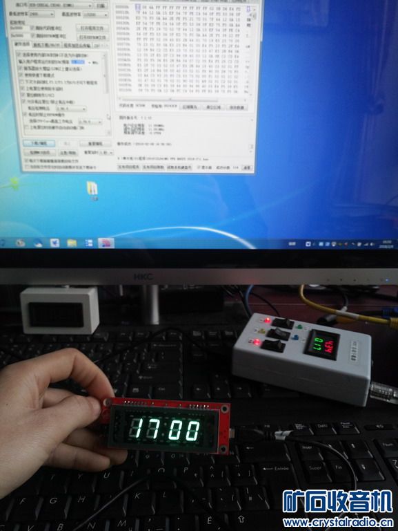

下载程序

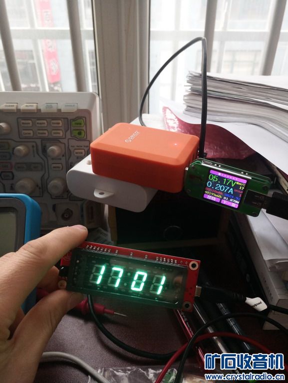

成功点亮

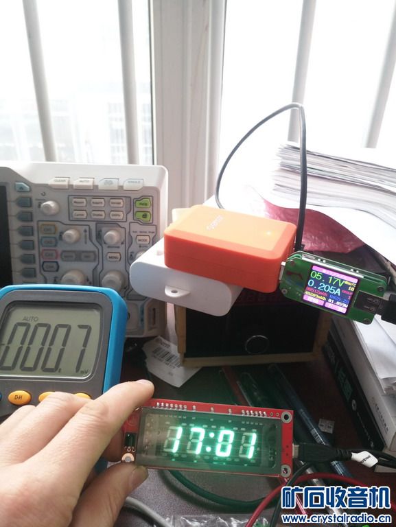

电流不太大

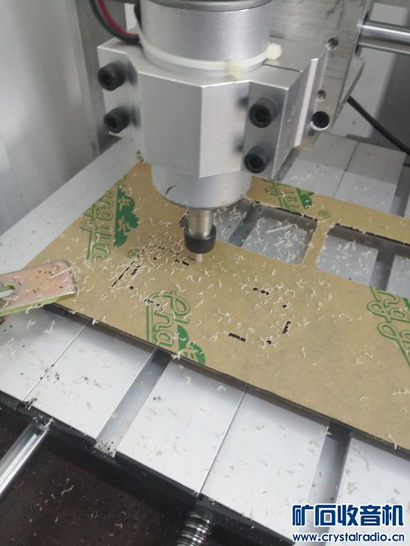

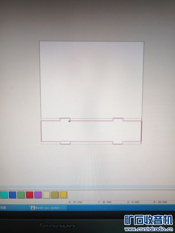

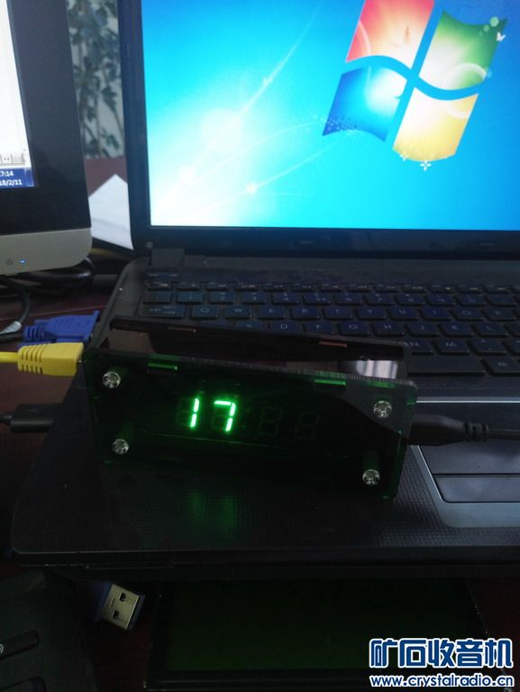

制作外壳:
外壳完工
安装
再看看

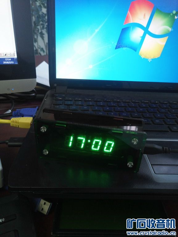

组装完成:
操作说明:
时间关系按键没弄,通常就用遥控操作

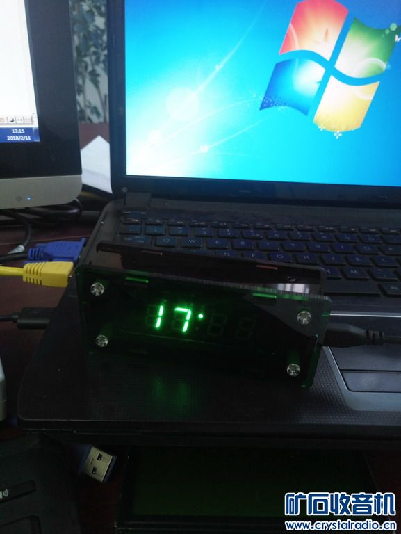

遥控器用户码是0X00的,用太多按键怕有设备影响,所以只用了五个按键
POWER 可以开关屏幕,按一下屏亮,再按一下屏灭
MENU  重复按切换以下调整项目
上和下键调整
            正常显示-调整小时-调整分钟-调整秒-闹钟开关-闹钟小时-闹钟分钟-亮度手动自动切换-手动亮度设定-正常显示
除了调节秒是固定显示的其它调整的项目会一秒一闪
调节秒
闹钟开关 11是开,OF是关
调整闹钟时间上面的秒点亮
自动手动亮度LL  SD是手动,AU是自动
手动亮度调节 00-07 八档
闹钟响时可以按MUTE解除
关于升压变压器的制作
少量可以用PE13的骨架磁芯自已绕制
用直径0.17的漆包线
注意初级的同名端,次级全桥整流不用管
开发环境:Keil uVision4
下载工具:stc-isp-15xx-v6.86F

 楼主| 发表于 2018-2-11 17:36:03 | 显示全部楼层
补充一个图片
 楼主| 发表于 2018-2-11 17:38:00 | 显示全部楼层
不知道为什么好像图片有点乱
发表于 2018-2-12 01:29:01 | 显示全部楼层
luannan 发表于 2018-2-11 17:38
不知道为什么好像图片有点乱
请问你那个vfd的灯丝电压和电流是多大?
 楼主| 发表于 2018-2-12 13:26:25 来自手机 | 显示全部楼层
灯丝2V,灯丝电流160MA左右

发表于 2018-4-8 08:58:11 | 显示全部楼层
您好!请教一下雕刻机是什么牌子的?什么型号?我也想买一个。
发表于 2018-5-19 17:30:34 | 显示全部楼层
手艺不错 技术牛X 工具给力   问下 画图用的啥软件   我的雕刻机正在制作中 再有半个月就可以工作了

发表于 2018-8-23 10:08:07 | 显示全部楼层
厉害!  亚克力外壳做得很好看
