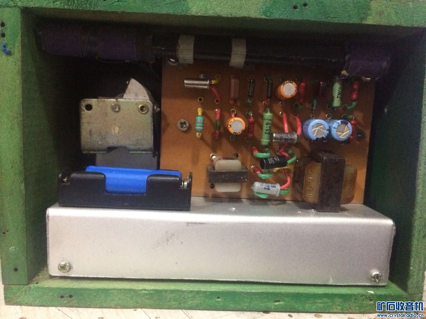

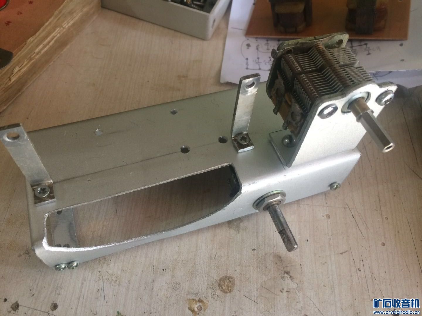

原件选择:磁棒180mm 用原厂老收音机线圈  晶体管高频3AG22  低频草帽管放大倍数约20很小(上机后实验声音实在太小,果断换下)。输入输出变压器拆机,传统694线路图,本地能收到2个电台。
草帽管是前几年在论坛里买的(当年买了40个5元一个 结果用的时候抽测能用的基本为零了 只能到摆设了)在更换草帽管时不幸把输入变压器引脚拆坏,没办法更换了个小的 声音有点失真 美中不足。
8
发表于 2018-2-5 19:32:56 | 显示全部楼层

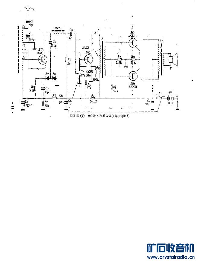

楼主提供的电路图缺少元件参数,请补充。
 楼主| 发表于 2018-2-5 20:00:14 | 显示全部楼层
lq19512003 发表于 2018-2-5 19:32
楼主提供的电路图缺少元件参数,请补充。
已更新 谢谢老师提醒
发表于 2018-2-5 20:06:42 | 显示全部楼层
怀旧1974 发表于 2018-2-5 20:00
已更新 谢谢老师提醒
多谢!
请阅读置顶的参赛注意事项,补充缺少的文档。

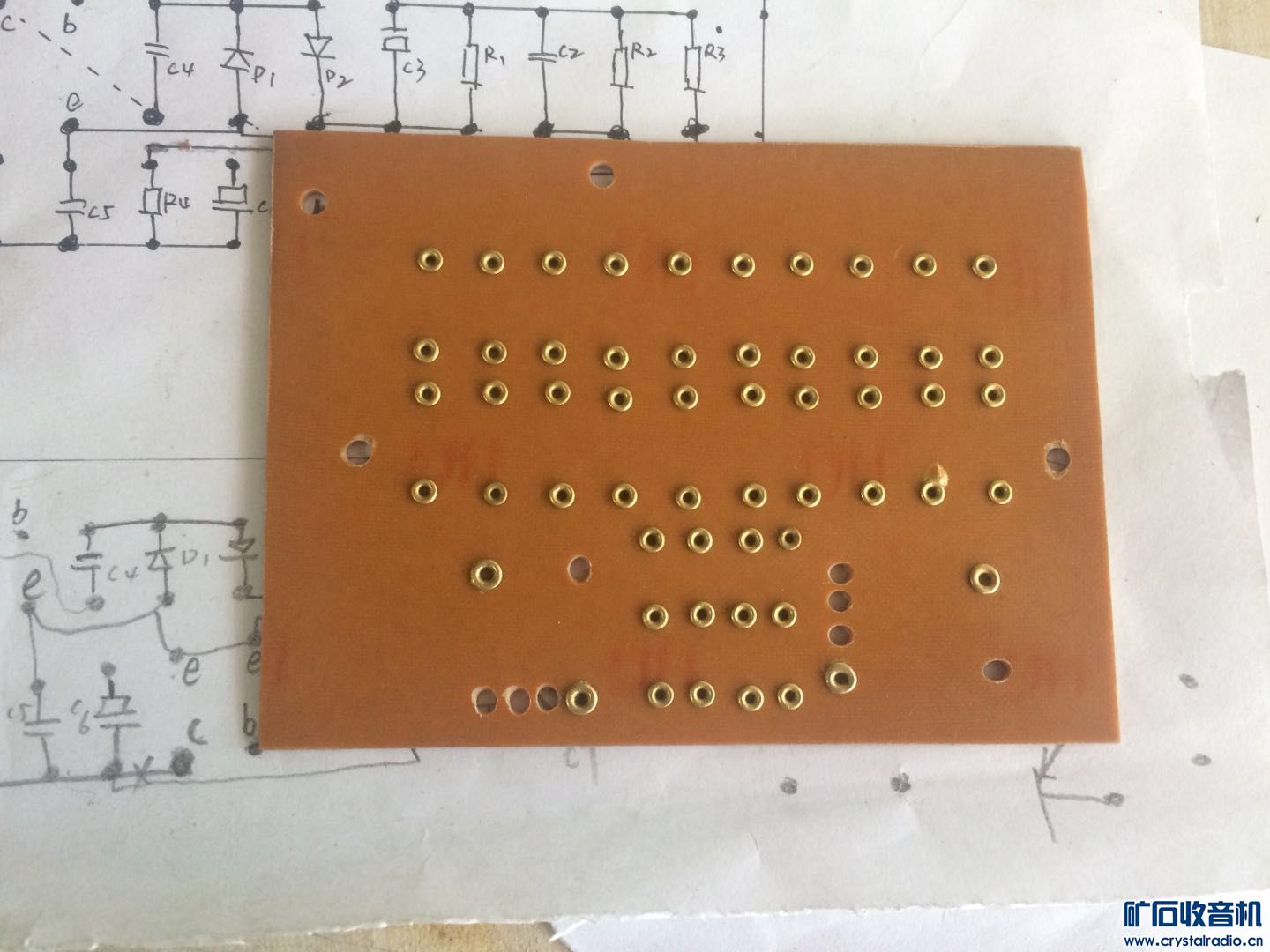

 楼主| 发表于 2018-2-6 07:51:41 | 显示全部楼层
添加ID图片

好熟悉的电路图。

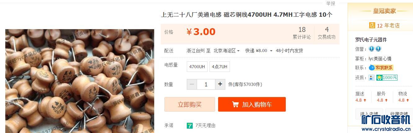

这里有变压器卖!都参赛了,不能将就呀!
 楼主| 发表于 2018-2-6 21:27:28 | 显示全部楼层
liu655 发表于 2018-2-6 17:00
这里有变压器卖!都参赛了,不能将就呀!
看到了 真是有心人 谢谢

 楼主| 发表于 2018-3-2 07:44:22 | 显示全部楼层

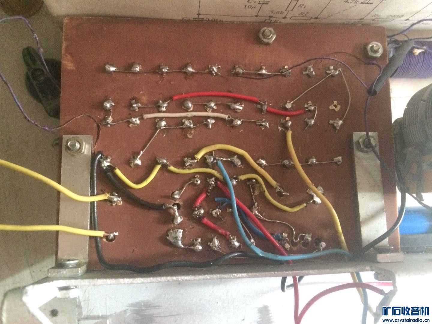

收音机达人 发表于 2018-3-1 21:51
楼主能详细上二张清晰的布线图吗?想仿制,多谢了
老兄好  草图都已扔了 给你拍个后背图参考(实在是太乱 见笑了) 其中红色为电源 黑色为﹣ 蓝黄为电位器线

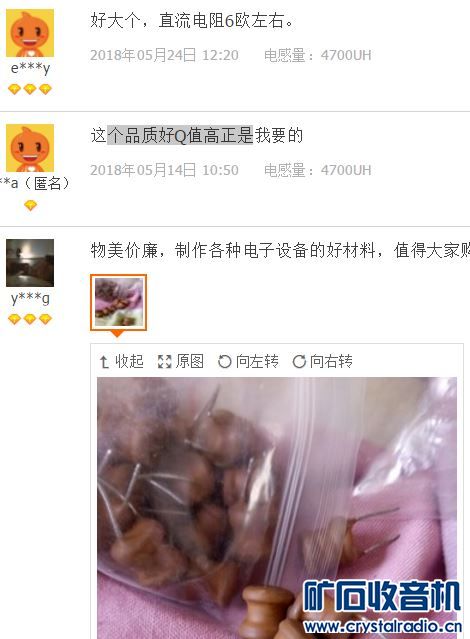

GZL换个老式的品牌货就更好了,便宜,3毛钱一个,十个3元。
我试过了,效果好,不过木有专业仪器测试,凭感觉说的。

这个输出变压器好象是双扼流线圈的,输出功率大,适合电压低,但电路图不一样。
