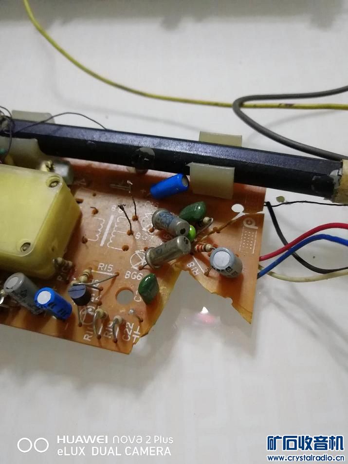

废品站找的,外观不错,两个变压器掰掉了。

这样子的修复比较麻烦,不如把功放弄成个小集成电路功放代替。
发表于 2018-2-5 19:46:25 | 显示全部楼层
楼上说的对,2822就能胜任。

这种的还是留着拆配件吧,没必要修
发表于 2018-2-6 14:36:12 来自手机 | 显示全部楼层
修复的钱还不如买个好机芯呢。
发表于 2018-2-6 15:10:53 | 显示全部楼层
外搭一个推挽功放电路就可以了,手头上如果有元器件,制作并不复杂。

都这样子啦,修复有难度。
发表于 2018-2-7 22:03:18 | 显示全部楼层
楼主可以整个OTL功放输出,信号从检波二极管出来
发表于 2018-2-8 12:51:48 | 显示全部楼层
没有修的价值了!这样的机器不少!留着拆件吧!
