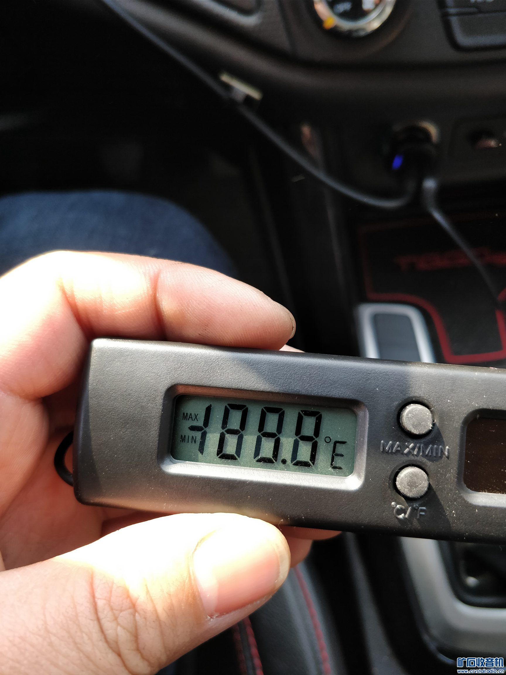

发表于 2018-2-5 12:18:51 | 显示全部楼层 |阅读模式
遮挡住太阳能板能清晰显示温度
遮挡住太阳能板后清晰显示
遮挡住太阳能板后清晰显示
无遮挡太阳能板屏幕显示就有问题,全部显示内容
无遮挡太阳能板电子屏全部显示内容
无遮挡太阳能板电子屏全部显示内容
有没有什么方法可以解决呢?

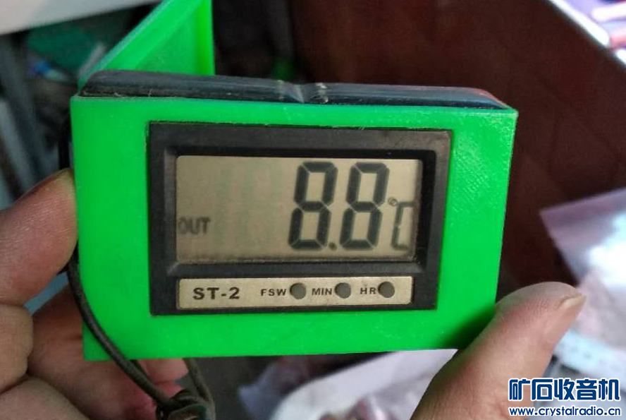

 楼主| 发表于 2018-2-5 15:10:39 | 显示全部楼层
tk208 发表于 2018-2-5 14:49
太阳能板输出的电压高了,串个电阻加个稳压二极管。
加了个调节电阻弄好了...把我老旧加湿器给拆了
发表于 2018-2-5 13:41:09 | 显示全部楼层
晒太阳后电压太高了吧?我做过的太阳能温度计是用法拉电容充电的,并联了二极管做旁路。
发表于 2018-2-5 13:45:37 | 显示全部楼层
估计电压太高,所有字母都显示出来了。遮住一半试试,看看最后露出多少是这样。
 楼主| 发表于 2018-2-5 14:23:17 | 显示全部楼层
必须全部遮挡起来才能慢慢显示出来..换过电容 没多大用

发表于 2018-2-5 14:28:17 | 显示全部楼层
奇迹的蔷薇 发表于 2018-2-5 14:23
必须全部遮挡  留一块都没用...都不知道加什么了
拆开看看,用表量量电压,再用可调电源单独供电试试。
发表于 2018-2-5 14:49:56 | 显示全部楼层
 楼主| 发表于 2018-2-5 14:56:08 | 显示全部楼层
有个电阻 没加二极管 一会儿去哪看看有没有的卖
 楼主| 发表于 2018-2-5 15:06:57 | 显示全部楼层
没这么小的可调电源,电压只有60mv  家里废弃物找不到这么小的稳压
发表于 2018-2-5 17:41:39 | 显示全部楼层
我用两片太阳能板,电压太高串联一个二极管就很好用了,以前放车上,这个PLA塑料的打印件在酷热的夏天晒晒就变形了,现在放阳台上太阳晒不到的地方都可以正常显示,从来没有停止工作过。
发表于 2018-2-7 08:39:52 | 显示全部楼层
同意3楼,应该是加到屏上的电压过高了。
