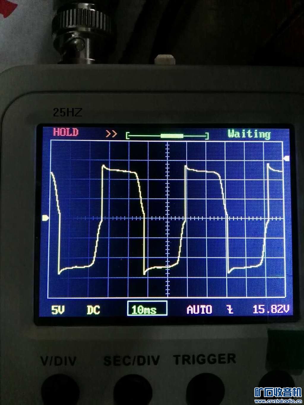

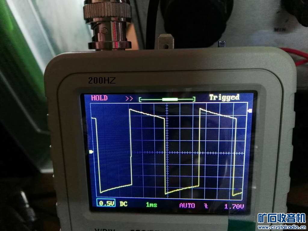

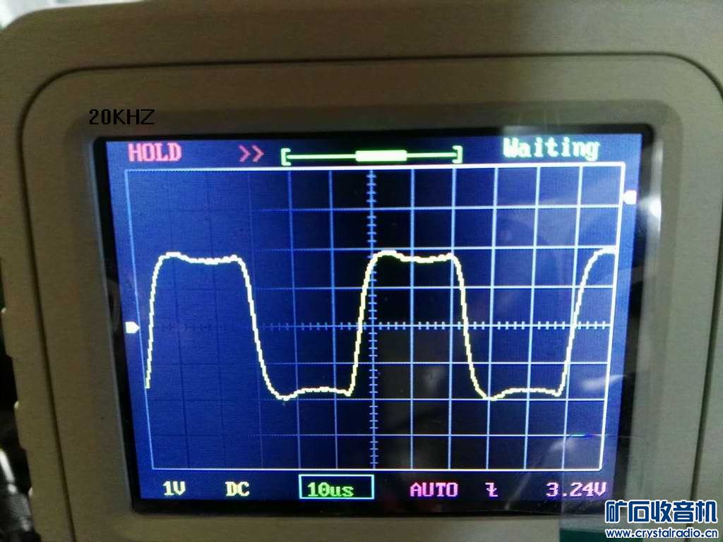

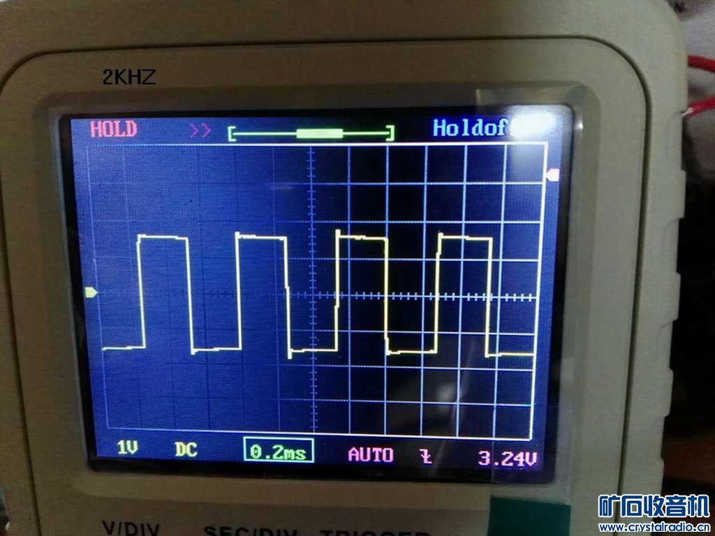

早段时间组装了一台6N3+6N2+6P6推挽机,背景无噪声,用新购回的示波器测量。在20HZ、25HZ、200HZ、2KHZ、20KHZ的示波图如下,请各位看看,在低频的时候感觉图形不理想,会是什么原因造成的。谢谢。
 楼主| 发表于 2018-2-4 19:45:44 | 显示全部楼层
感觉20HZ时的图形很差,不知是何原因引起的,请各位师傅看看,给点意见,谢谢。

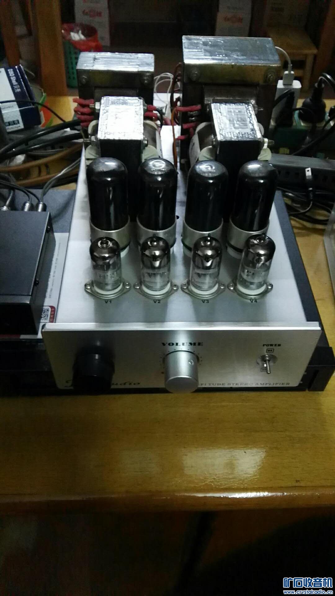

机箱是6P1的,用在6P6上有点挤,受机箱已打好孔的限制,6N3用了两只,各用一半。电源变压器用两只二十七厂的,分别80W、45W,各负责前后级的供电,长时间工作,只是微热。听感上自我感觉还可以 ,就是觉得低频少了点,高频亮了点。
发表于 2018-2-4 20:58:43 | 显示全部楼层
由于输出变压器性能的限制,所以电子管放大器的低频和高频端波形都比较惨,这是先天性的缺陷。
你可以不接入电路,只测试输出变压器的波形,就会明白,放大器波形之所以变成那样,就是输出变压器的功劳啊。

发表于 2018-2-4 22:15:47 | 显示全部楼层
这个波形已经很不错了,   不要光看输出波形,要输入和输出的波形对比,有很多信号发生器的低频方波 也不是很理想的, 所以要对比输入输出,才有意义,

发表于 2018-2-4 23:02:43 | 显示全部楼层
bg7pls 发表于 2018-2-4 22:49
烟版,现在听感还是可以的,就是低频感觉少了点。是否与并联在负反馈电阻的电容有关系呢?我没有并那个电 ...
看你的装配照, 好像220V进线有个EMI滤波器?  如果没有什么大的问题这个首先建议去掉, 这玩意人家是防止开关电源的噪声污染电网的, 你用在这里容易影响电源的品质,  动态不足, 去掉后再看看低音是否有改善?       不知道你的机器是不是照图施工, 这个音量电位器上有等响补偿,低音应该不会弱的, 如果还是低音感觉空洞或者量感不足的,可能是电源牛的动力不足。 胆机调试,我个人的习惯是先把反馈去掉,让电路在开环状态下 尽量做到优秀和平衡,做到极致了, 再加入反馈, 你会发现简直就是锦上添花。

发表于 2018-2-5 00:17:10 | 显示全部楼层
测量200周一下方波时,你把通道选择开个打在DC后再看看波形状态。通常示波器处在AC输入时会通过一个电容,这个电容在频率很低时它的容抗就显得突出了

发表于 2018-2-6 23:08:39 | 显示全部楼层
bg7pls 发表于 2018-2-4 19:59
机箱是6P1的,用在6P6上有点挤,受机箱已打好孔的限制,6N3用了两只,各用一半。电源变压器用两只二十七厂 ...
影响低频段的 原件,就是输出变压器的电感量 和耦合电容。
