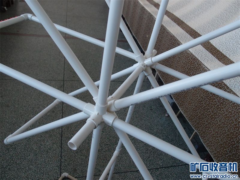

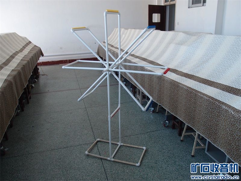

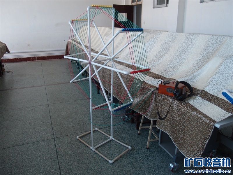

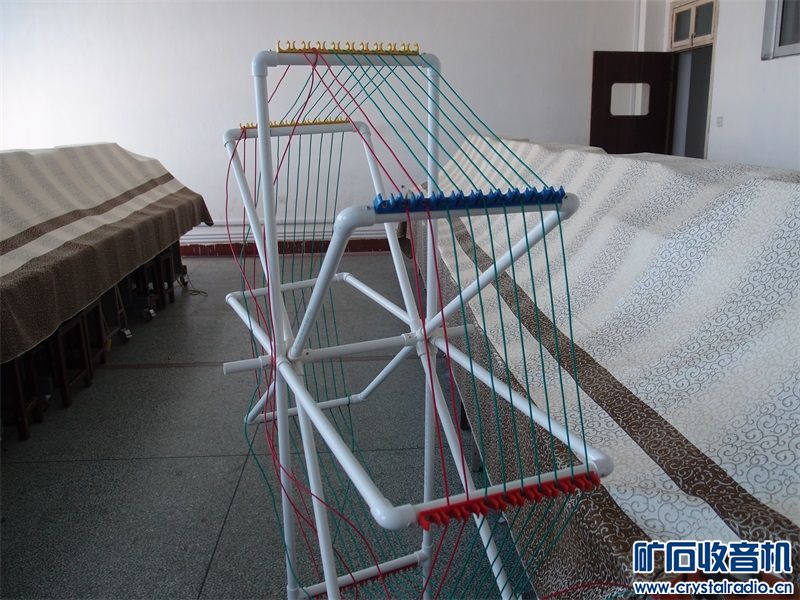

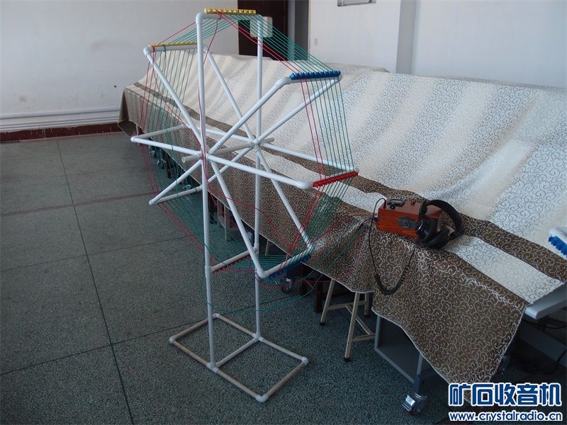

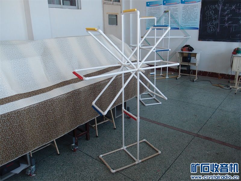

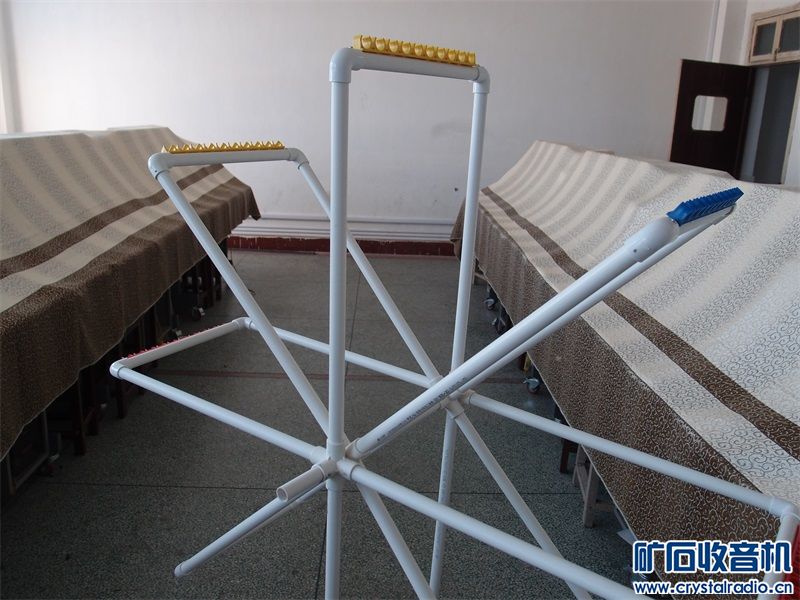

在制作了四边形大环以后,发现在可以方便改进成八边形大环,这样拆装一样方便,四边形大环和八形边大环之间可以灵活转换,拔掉一半管,就成了四边形大环,对角线长是一米多,在四边形模式下,四边形边长七十多厘米,面积零点五平米多,增加几根对角线管后,变成八边形大环,面积增加到约零点七五平米,截面积大大增加,相当于直径为一米的圆环,外面试听携带也十分方便。有兴趣的不妨试试,
发表于 2018-2-4 19:09:46 来自手机 | 显示全部楼层
这样好,同样周长,圆形最好。
发表于 2018-2-5 01:03:08 | 显示全部楼层
楼主总有新作。欣赏!
发表于 2018-2-5 10:29:26 来自手机 | 显示全部楼层
漂亮!我家里也有一個掛在窗旁四方大环边长一米,也试过做八角的,但沒有四方的响。可能因為四方的一边能用较大面积贴近窗戶,比八角的多了一半面积。
发表于 2018-2-5 10:30:20 来自手机 | 显示全部楼层
我用0.04 *1200 比0.04*660 的响
